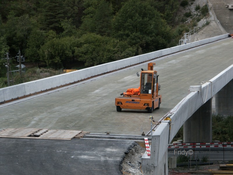

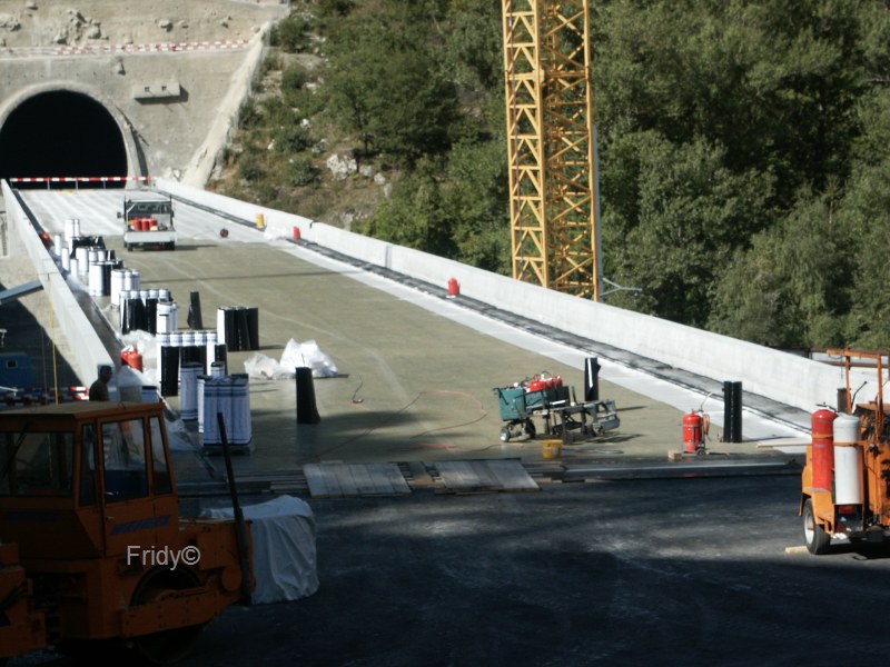

Der Fahrbahnboden wurde inzwischen weiter abgedichtet und link und rechts wurde ein schmaler Streifern bereits asphaltiert (oder gudroniert wie wier säge) wink.gif

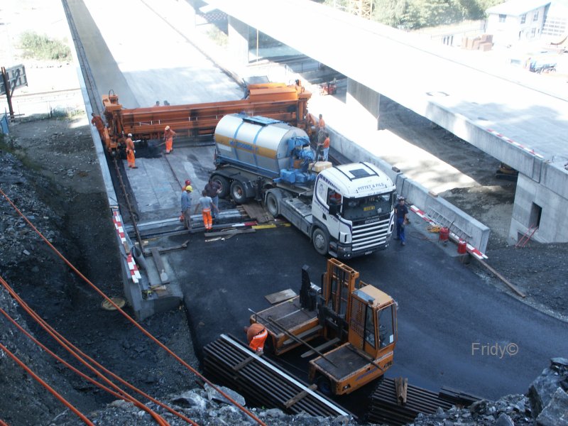

Der schmale Streifen dient jetzt als Auflage für die Schienen der "Verteilmaschine"...

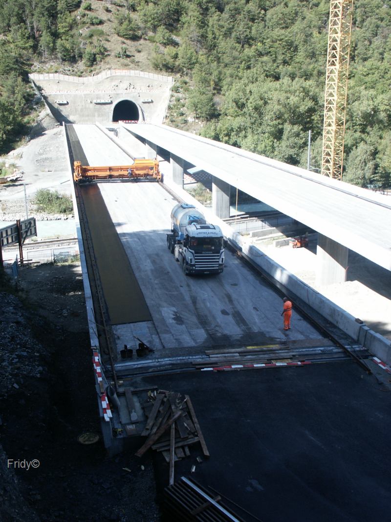

... da die Fahrbahn zwei verschiedene Gefälle aufweisst, wird sie in 2 Schritten asphaltiert. wave.gif
