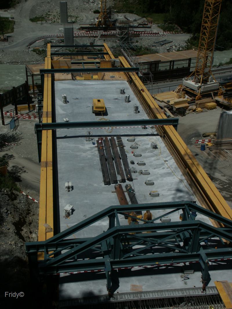

Auf der fertigen Platte werden Betonklötze für die Gleitschinen vorbereitet.

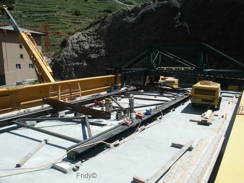

Hîer ein Blick auf die Metallkonstruktion auf der der hintere Teil der Schalung vorrollt.

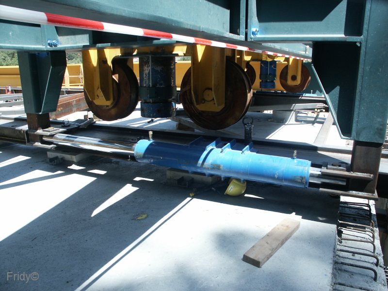

Mittels Hydraulikzylinder wird die ganze Schalung Stück für Stück vorgeschoben.
