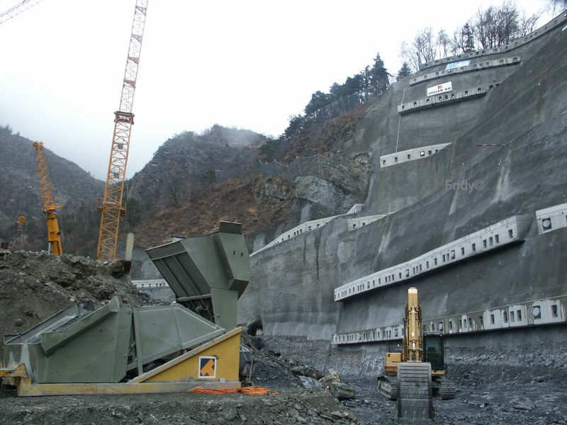

Jetzt wo Du es sagst, Kaiser, sehe ich es auch besser das dies sogar ein Doppelsilo ist. Ich weis noch gut wo ich das erste Doppelsilo auf einer Baustelle erhalten hatte. Das war Luxus pur! Das hatten damals schon nur die bessere Kranführer, (Nicht das dies heisst das ich ein guter Kranführer bin) oder Grossbaustellen.
Das kennt man Heute fast nirgends mehr auf der Baustelle. Nur noch selten zu sehen. Man hat heute fast nirgends mehr Platz um die Teile auf einer Baustelle zu plazieren
Das ist ein Betonumschlaggerät.
Der blaue grüne Pfeil zeigt die Richtung von der Seite fährt der LKW mit dem Beton an das Umschlaggerät. Er kippt den Beton rein.
Dan wird dieses Umschlaggerät, grauer Teil hydraulisch nach oben gefahren. Der gelbe Teil bleibt am Boden. Wen der graue Teil ziemlich steil steht, wird der Betonkübel, beim blauen Pfeil darunter geführt, Beton rauslassen, und so weiter, und so fort.
Ich hoffe meine Erklärung war verständlich.
Das waren sie, mit Ausnahme des kleinen Farbfehlers, siehe durchgestrichenes Wort top.gif
Das zweite zeigt das Umschlaggerät wens oben ist, und Beton raus gelassen werden kann.
PS
Quelle der Bilder
Also ist das sowas wie ein Fertigbetonbunker bzw. Zwischenlagersilo, dass kein Misch-LKW da stehen muss.
Betonkübel sind ja oft nicht grad die kleinsten und auf vielen Baustellen in NÖ wird einfach eine kleine Grube ausgehoben, wo der versenkt wird damit man ihn befüllen kann. Wo aber Fels ist (wie auf der Baustelle da) ist ein kleines Loch schwer zu machen bzw. zu viel Aufwand, lieber eine Ebenerdige Übergabestation mit Zwischenlagerbunker verwenden... schlau schlau.
Danke Beat für deine Erklärungen. Bei uns sind die noch recht häuffig im Einsatz.
Im Bild ist das Umschlaggerät (UG oder auch Doppelsilo) aufgestellt, d.h. ein Teil davon. Der rot eingekreiste Teil kann im Einsatz immerwieder hochfegahren werden, um den stehenden Teil zu befüllen.
Hier dauf der Baustelle wurde am Häufigsten trockener Gunit (Spritzbeton) per LKW Kipper angeliefert und in den Silo (UG) gekippt. Darunter stand die Gunitpumpe und wurde mittels Dosier-Klappe in genauer Menge befüllt.
Also ist die Lösung bei euch eine Spezialversion für theoretischen "Endlosbetrieb", also unterbrechungsfreie Betonabgabe in die Verarbeitung.
