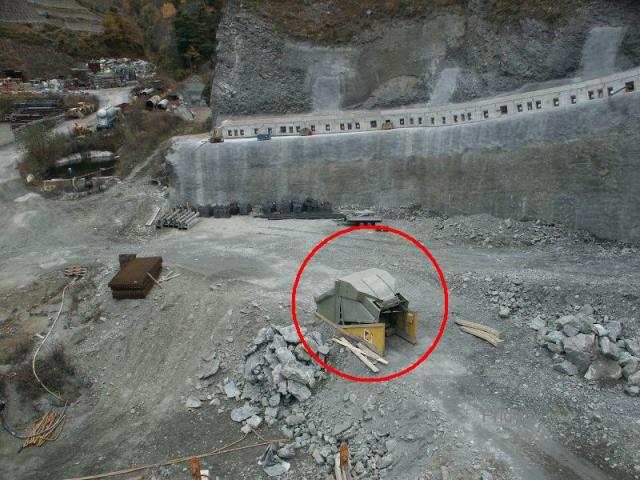

Hallo,
jo... genau das meinte ich... was macht man denn damit genau? (Arbeistvorgang)

Das kennt man Heute fast nirgends mehr auf der Baustelle. Nur noch selten zu sehen. Man hat heute fast nirgends mehr Platz um die Teile auf einer Baustelle zu plazieren
Das ist ein Betonumschlaggerät.

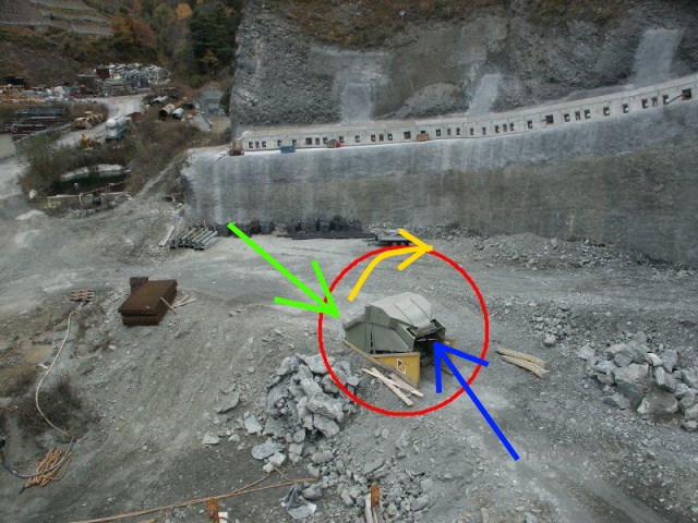

Der blaue grüne Pfeil zeigt die Richtung von der Seite fährt der LKW mit dem Beton an das Umschlaggerät. Er kippt den Beton rein.
Dan wird dieses Umschlaggerät, grauer Teil hydraulisch nach oben gefahren. Der gelbe Teil bleibt am Boden. Wen der graue Teil ziemlich steil steht, wird der Betonkübel, beim blauen Pfeil darunter geführt, Beton rauslassen, und so weiter, und so fort.
Ich hoffe meine Erklärung war verständlich.

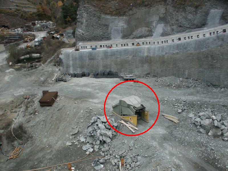

Danke Beat für deine Erklärungen. Bei uns sind die noch recht häuffig im Einsatz.

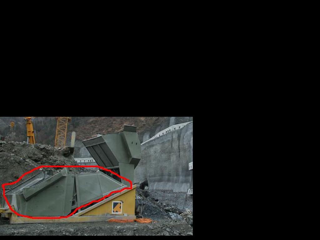

Im Bild ist das Umschlaggerät (UG oder auch Doppelsilo) aufgestellt, d.h. ein Teil davon. Der rot eingekreiste Teil kann im Einsatz immerwieder hochfegahren werden, um den stehenden Teil zu befüllen.
Hier dauf der Baustelle wurde am Häufigsten trockener Gunit (Spritzbeton) per LKW Kipper angeliefert und in den Silo (UG) gekippt. Darunter stand die Gunitpumpe und wurde mittels Dosier-Klappe in genauer Menge befüllt.
