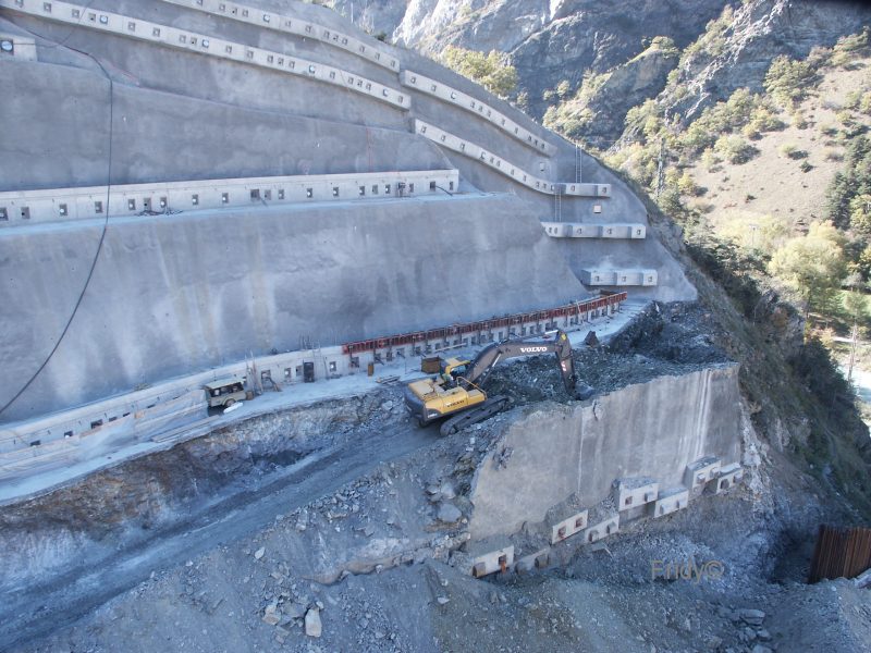

Hallo Kaiser,
ich verfolge diesen schönen Fotobericht nun schon eine ganze Weile und stelle mir die Frage, warum der Voreinschnitt "verbreitert" wird. Es gab doch offensichtlich schon eine mit Spritzbeton und Ankerbalken gesicherte Steilwand an dieser Stelle. Warum wird jetzt ein erneuter Abschlag durchgeführt? Hätte man das nicht in einem Rutsch machen können? eusa_think.gif
Viele Grüße
Alex
Hallo Alex
ich habe diese Frage eigentlich schon viel früher erwartet.
Der Grund für dieses "Spiel" siehst du im Bild...
