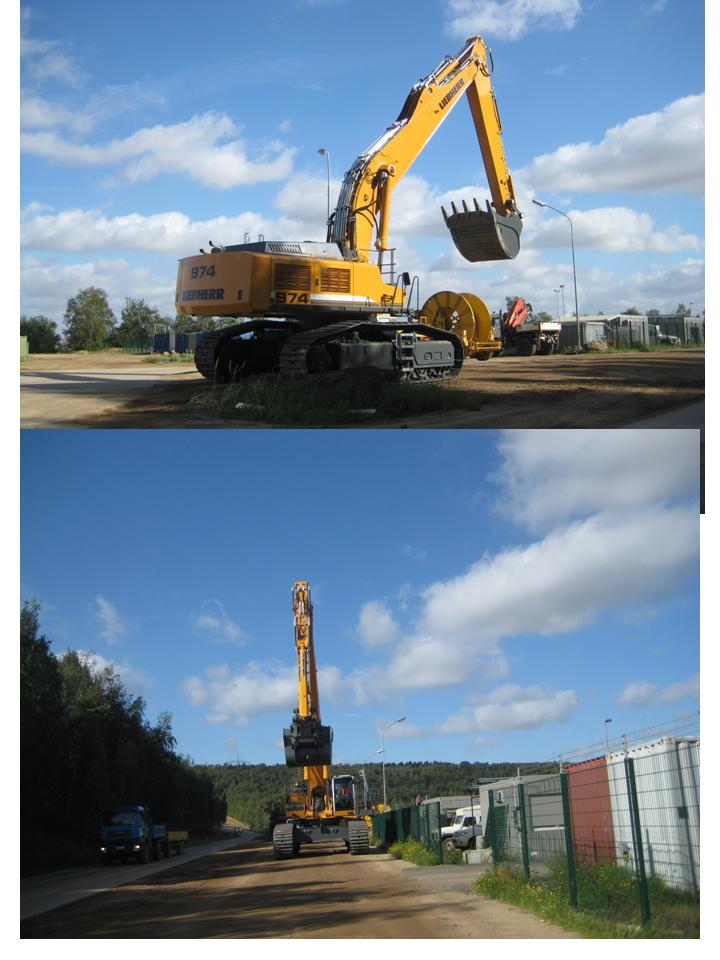

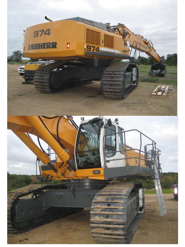

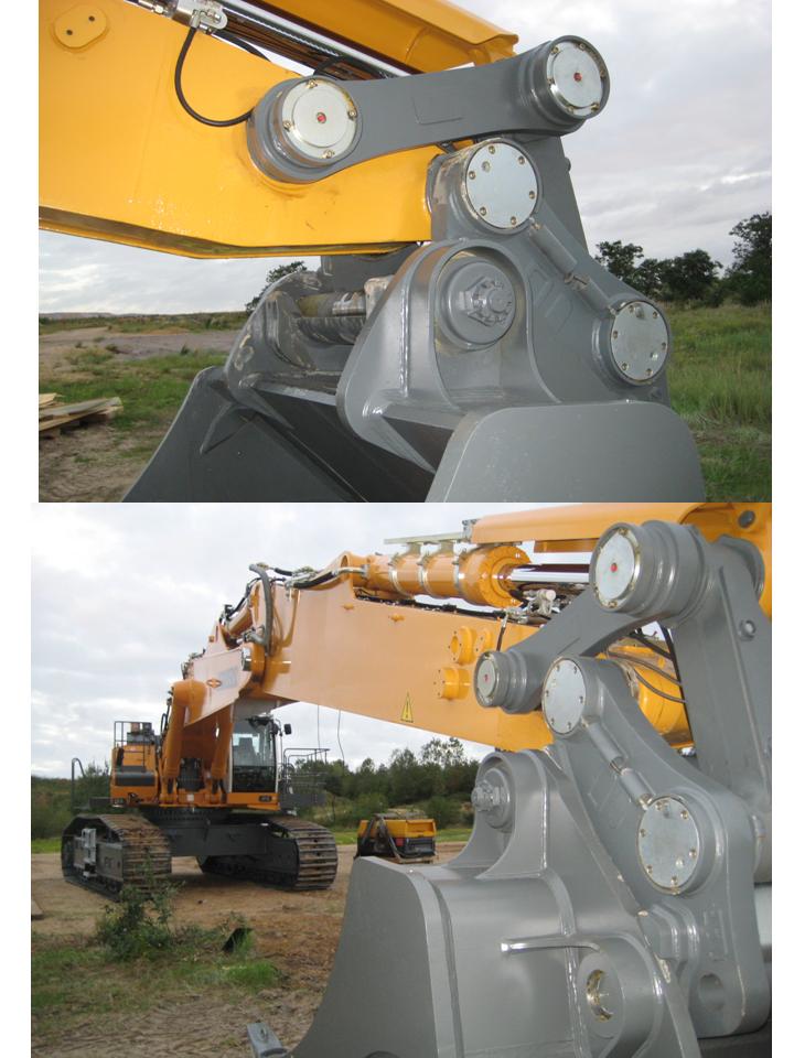

Hallo, mal wieder was von mir.
Nach dem Zusammenbau die ersten Schritte (120 Tonnen schwer und 18 m Ausleger) im Tagebau.
Der Unterwagen ist von einem 984.

Was hat der denn für eine Aufgabe im Tagebau und was wird dort gefördert?
Da es in einem so großen Tagebau trotz Pumpen um den Tagebau herum noch viel Grundwasser und Oberflächenwasser ( Unwetter, Bedüsung von Bandanlagen um die Staubentwicklung zu bekämpen )gibt ,legen wir viele große und tiefe Wasserhaltungen an wo auch große Stationäre Pumpen eingesetzt werden. Die Pumpen gehen natürlich auch mal kaputt und müssen gewechselt werden. Da sich die Wasserhaltungen in unwegsamen Gelände befinden wird der lange Ausleger auch zum Pumpenwechsel gebraucht weil man nicht immer mit einem Teleskopkran an den Wasserhaltungen heran kommt. Noch ein Einstz wäre in den Enböschungen die der Schaufelradbagger geschnitten hat die ja auch ziemlich hoch sind die Ableitungen (Stahlrohre) der Wasserhaltungen zu verlegen. Und natürlich werden die Wasserhaltungen auf den Sohlen mit tiefen Gräben verbunden um das Wasser von einer Wasserhaltung zur anderen zu bringen.
@Der wilde Osten wir fördern Braunkohle.
