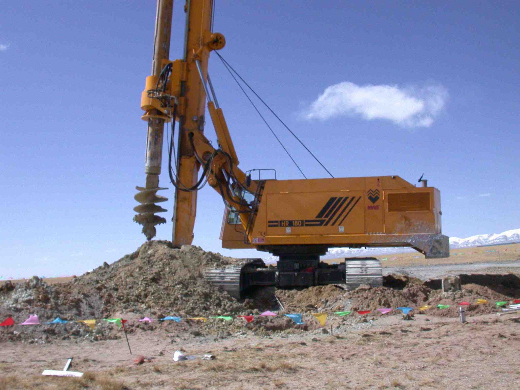

Hallo Hilmar,
im Winter haben die fast alles unverrohrt gebohrt. Das ist bei Temperaturen unter Null Grad im Permafrostboden möglich. Im Sommer haben die die ersten 5-10m verrohrt, dass heisst Stahlrohre in den Boden gedrückt die sie dann drin gelassen haben. Die Löcher waren zwischen 10 und 50 Meter tief, in der Regel ca. 25m.
