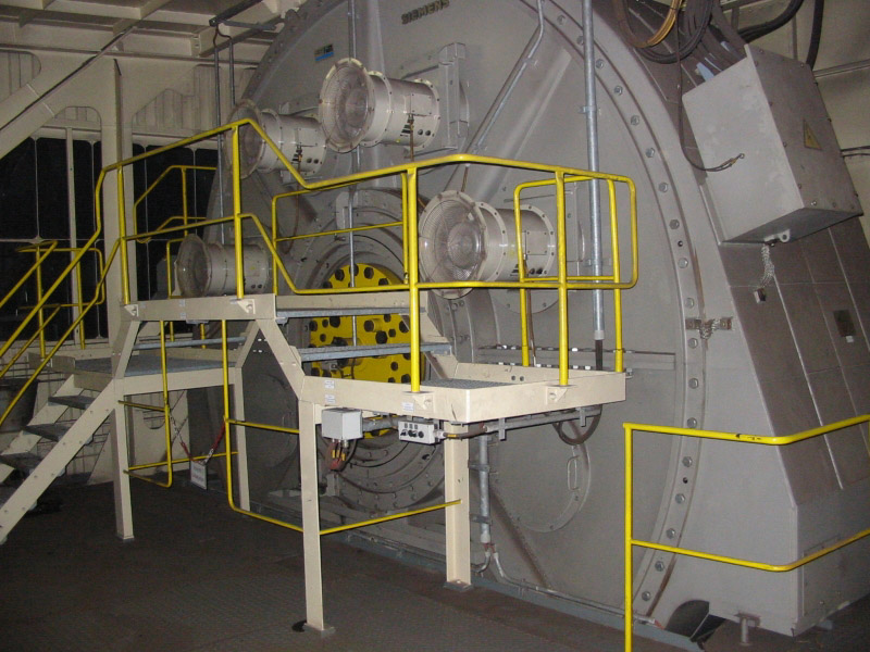

Direktantrieb der Eimerkette heißt der Motor treibt direkt die Polygonwelle an - ohne Getriebe. Früher ging der Kraftfluß über Motor - Getriebe- Planetengetriebe (was gleichzeitig als Überlastkupplung fungierte) auf die Polygonwelle welche in die Eimerkette eingreift und diese antreibt. Durch den Wegfall der Getriebe entstand natürlich eine hohe Kostenersparnis.
Im Anhang ein Bild eines der beiden Antriebsmotore. 8m Durchmesser, ca. 100t schwer und 2000kW stark. Läuft in Stufen regelbar mit 9 - 15 Umdrehungen pro Minute.

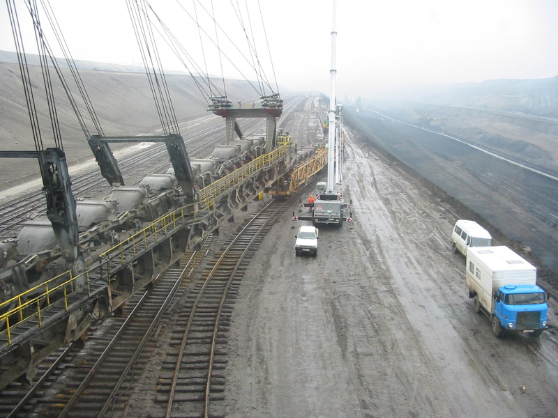

Ist nicht mein Rücken. das voriege und dieses Bild entstanden während einer planmäßigen Reperatur beim wechseln der kompletten Eimerkette. Hier sieht man einen Teil der Eimerleiter und davor das Tauschgerät.

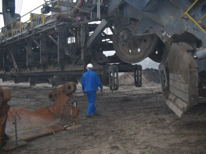

Und hier mal der auserplanmäßige Wechsel eines verschlissenen Eimers - der rostige ist schon der Neue. Wie gesagt er fasst über 3m³. wink.gif
