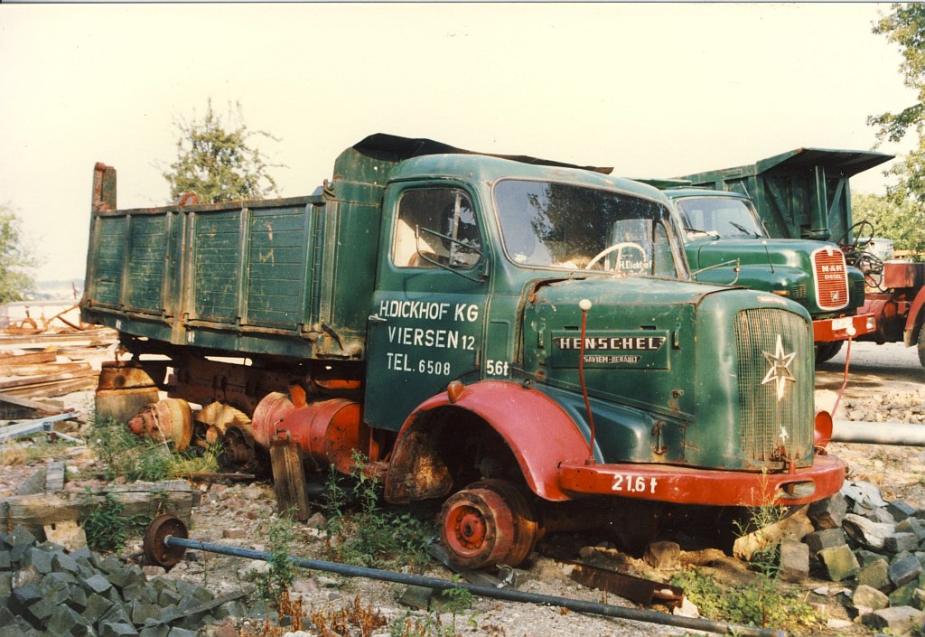

Hier ein 1962er HS 22 HAK, leider schon seiner Räder beraubt... mit zuschaltbarem Vorderachsantrieb und serienmäßigen 3 Differentialsperren im Hinterachsaggregat blieb auch dieser Henschel-Typ erst dann stecken, wenn alle Hinterräder und ein Vorderrad gleichzeitig durchdrehten.... whistling.gif
EDIT: ich sehe grad, daß ich noch ein Detail erwähnen sollte - die Vorderachse war auch bei Henschel nicht mit Quersperre versehen! So kommt es zu den 23 (statt 26) Tonnen bzw. dazu, daß im Zweifelsfall auch nur ein Vorderrad gezwungen war, sich zu drehen.

Der Grüne wirds wohl nicht überleben so wie er aussieht?
