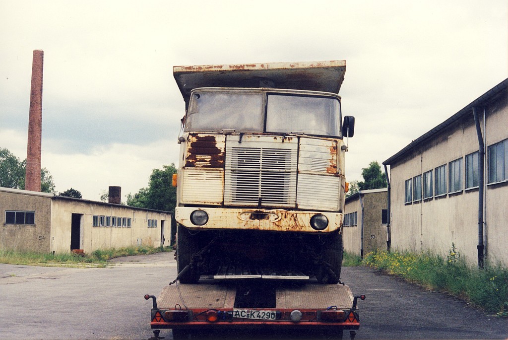

So, hier ist ne schöne Frontalansicht.
Wobei es ja sein könnte, daß der Rahmen selbst sogar gerade ist. Denn das Muldenschutzdach hängt auf der Beifahrerseite mit Sicherheit herunter, und das Fahrerhaus sitzt umgekehrt schräg auf dem Rahmen.
Eventuell sind noch die Hinterfedern einseitig stärker verschlissen - irgendwo hab ich noch eine Ansicht von hinten, wo es diesen Anschein hat.
Hallo Andreas,
also so von der Foto - Frontalansicht her würde ich mal sagen, hier ist "nur" der Rahmen krumm,
er muß sich also beim kippen auf die rechte Seite gelegt haben , das Fahrerhaus weißt keine besonderen
Beschädigungen auf, also solche, die von großem Druck zeugen , also vermute ich die "Schräglage"
auf einen nach links verdrehtem Rahmen.
Da er ja auf allen Rädern steht - ich habe auch schon so "verdrehte" gesehen. wo das nicht mehr der Fall
war , ist natürlich zwangslaüfig mehr Druck auf einer Seite des Fahrzeuges, was dann den Eindruck
erweckt,hier seien die Federn stärker verschlissen.
Ich würde sagen, mit einem bisschen Glück kriegst Du den ohne große Demontage wieder gerichtet.
Das sieht dann so aus; die nach oben verzogene Seite wird mittels Ketten fest am Boden verankert ,
an der gegenüberliegenden Seite wird dann der Rahmen mit ner Presse nach oben gedrückt bis das

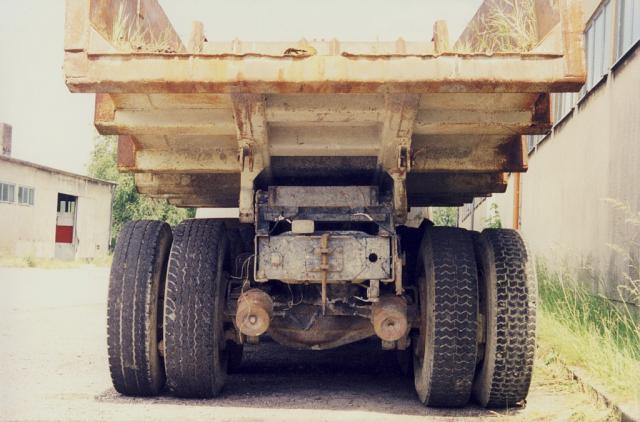

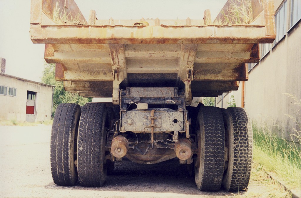

So, habe noch die beiden Fotos gefunden und gescannt! Einmal von hinten - hier sieht man eine leichte Schräglage. Aber auch die Federspeicher und die verstärkten Achskörper - und hinten links einen zu kleinen Reifen der Größe 11.00-20. Aber der tut nicht wirklich was zur Sache....
Und hier nochmal die Frontansicht auf dem Tieflader. Wie man hier sieht, ist das Fahrerhaus auch verzogen - auf der rechten Seite hat man deshalb eine Plexischeibe eingeklebt!!! Gut, für die "Hütte" bekomme ich Ersatz, das ist kein so großes Problem:
