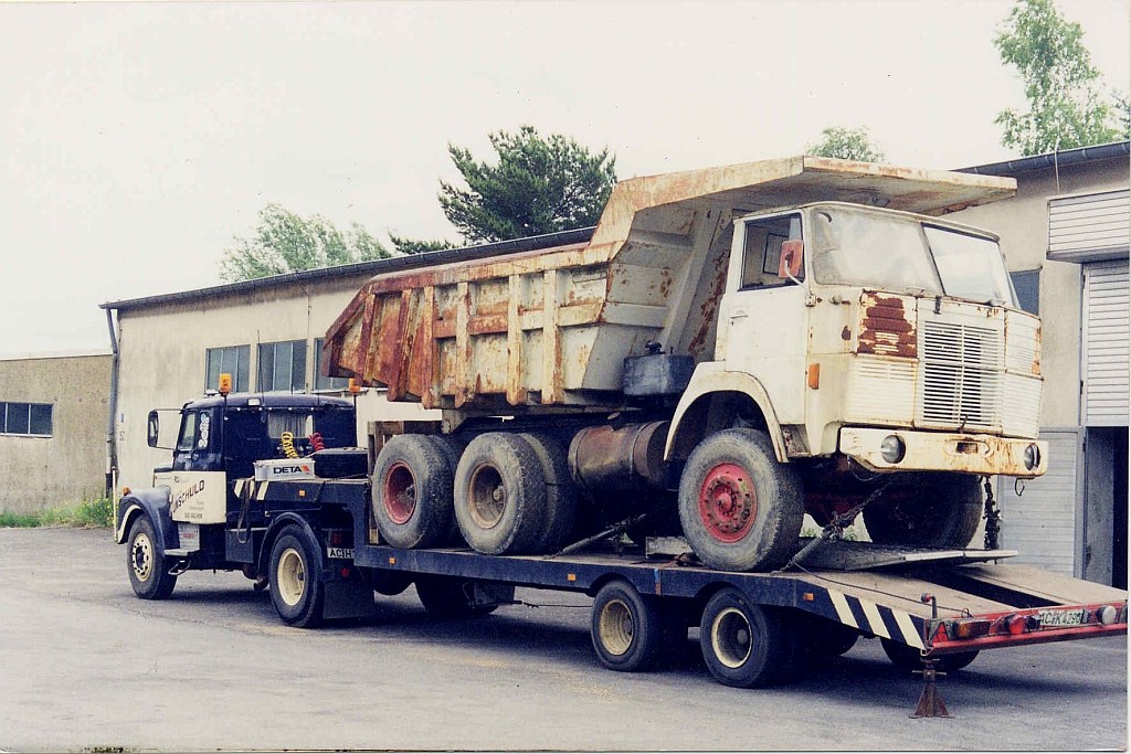

Leider wird sich das Richten des F 320 AK noch eine gute Weile hinziehen. Wird sicher nicht ganz billig - an "Hobby"-Maßstäben gemessen. Aber der F 320 ist eine absolute Rarität, deshalb "lohnt" es sich in jedem Fall! Weiß auch noch nicht genau, ob der Rahmen wirklich krumm ist, denke aber schon! Und das Schutzdach der Mulde ist mit Sicherheit schief.

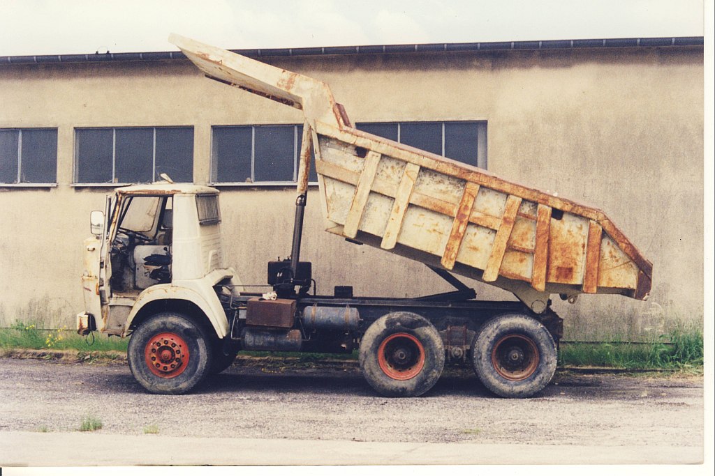

Habe noch ein schönes Bild von vorne, wo man das Elend gut erkennen kann. Leider muß ich es erst scannen. Hier ein kleiner Ersatz:
So, hier ist ne schöne Frontalansicht.
Wobei es ja sein könnte, daß der Rahmen selbst sogar gerade ist. Denn das Muldenschutzdach hängt auf der Beifahrerseite mit Sicherheit herunter, und das Fahrerhaus sitzt umgekehrt schräg auf dem Rahmen.
Eventuell sind noch die Hinterfedern einseitig stärker verschlissen - irgendwo hab ich noch eine Ansicht von hinten, wo es diesen Anschein hat.
Allerdings verliert er sehr viel Hydrauliköl! Und das ausgerechnet an folgender Stelle: das in die Pumpe eingepreßte Rohr, auf dem der Zulaufschlauch sitzt, ist an der Einpreßstelle nicht dicht! - will heißen, der Preßsitz zwischen Pumpe und Rohr läßt Öl durchsickern sad.gif
Da ist guter Rat teuer - oder weiß jemand eine "billige" Problemlösung??
