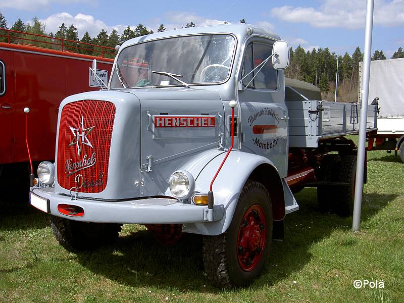

Nun auch mal von mir ein paar Bilder zum Thema. Bei der Bestimmung der Typen kann mir sicher einer der HENSCHEL-Experten behilflich sein. Die Lastwagen haben wir gestern bei einem Treffen im Südschwarzwald gesehen:
