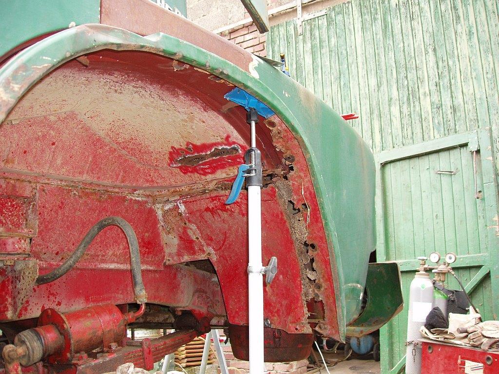

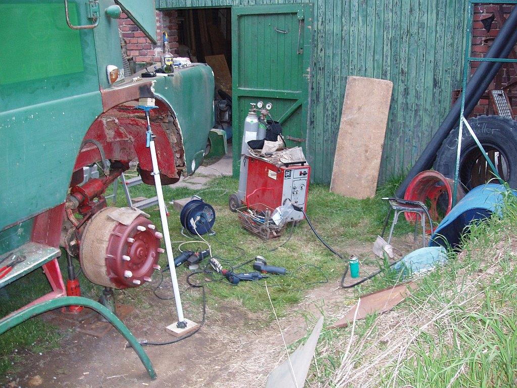

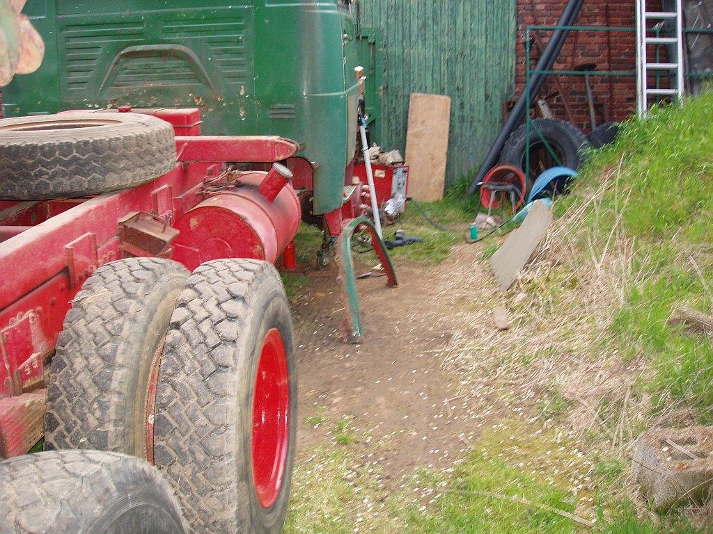

So siehts derzeit aus.... leider komm ich nicht in die Scheune, weil hoffnungslos vollgestellt sad.gif Also gehts draußen zur Sache, abends weiter mit Halogenbeleuchtung - und Freitag nachmittag muß ich fertig sein kreisch.gif
Nun ist ja noch einiges mehr zu tun, als die Schweißerei - wenngleich ich sagen muß: dieses Haubenfahrerhaus ist für mich zwar das schönste.... aber es ist dermaßen gnadenlos schlecht konstruiert, daß ich es derzeit auf den Mond schießen könnte!!! ph34r.gif Aber sobald ich mit dem wieder im Schlamm wühlen kann, ist der ganze Ärger vergessen.... eine Erfahrungstatsache... rolleyes.gif

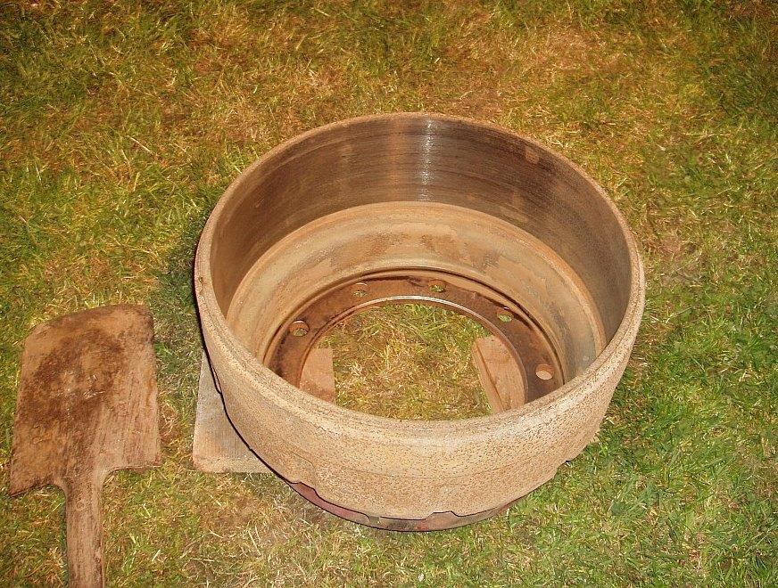

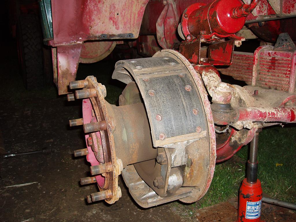

Immerhin sind die vorderen Bremsen fast im Neuzustand klatsch.gif - sowohl was die Beläge als auch die offenkundig frisch ausgedrehten Trommeln betrifft ("frisch" heißt, bevor ich diesen Henschel kaufte, also vor etwa 10 Jahren).

mit dem Schweißen und Anpassen des Kotflügel-Einsatzes hoffe ich am Donnerstag fertigzuwerden.
Aber da sind ja auch noch ein paar andere Sachen.... bei der Verbindung des Hilfsrahmens zum Hauptrahmen sind ein paar Federringe gebrochen (Federringe sind längst verboten im Maschinenbau, stattdessen nimmt man Loctite o.ä.), diese Verschraubungen muß ich ersetzen.... leider kommt man vom Rahmeninneren her praktisch nicht an die Muttern heran.
Dann muß die Beifahrer-Sitzbank (Platz für 3 Mitfahrer) noch hergerichtet werden, die Optima-Batterien gesichert und das Schaltbrett (Armaturentafel) überarbeitet werden. Die Räder der ersten Hinterachse werden komplett getauscht... usw usw. wacko.gif
