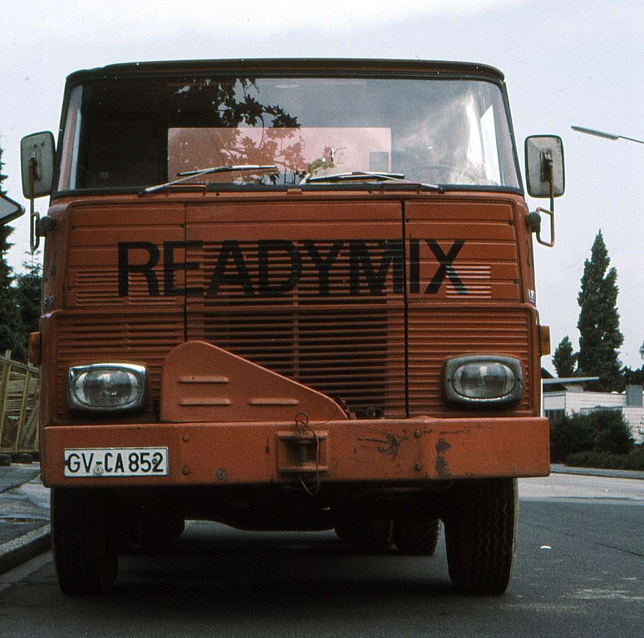

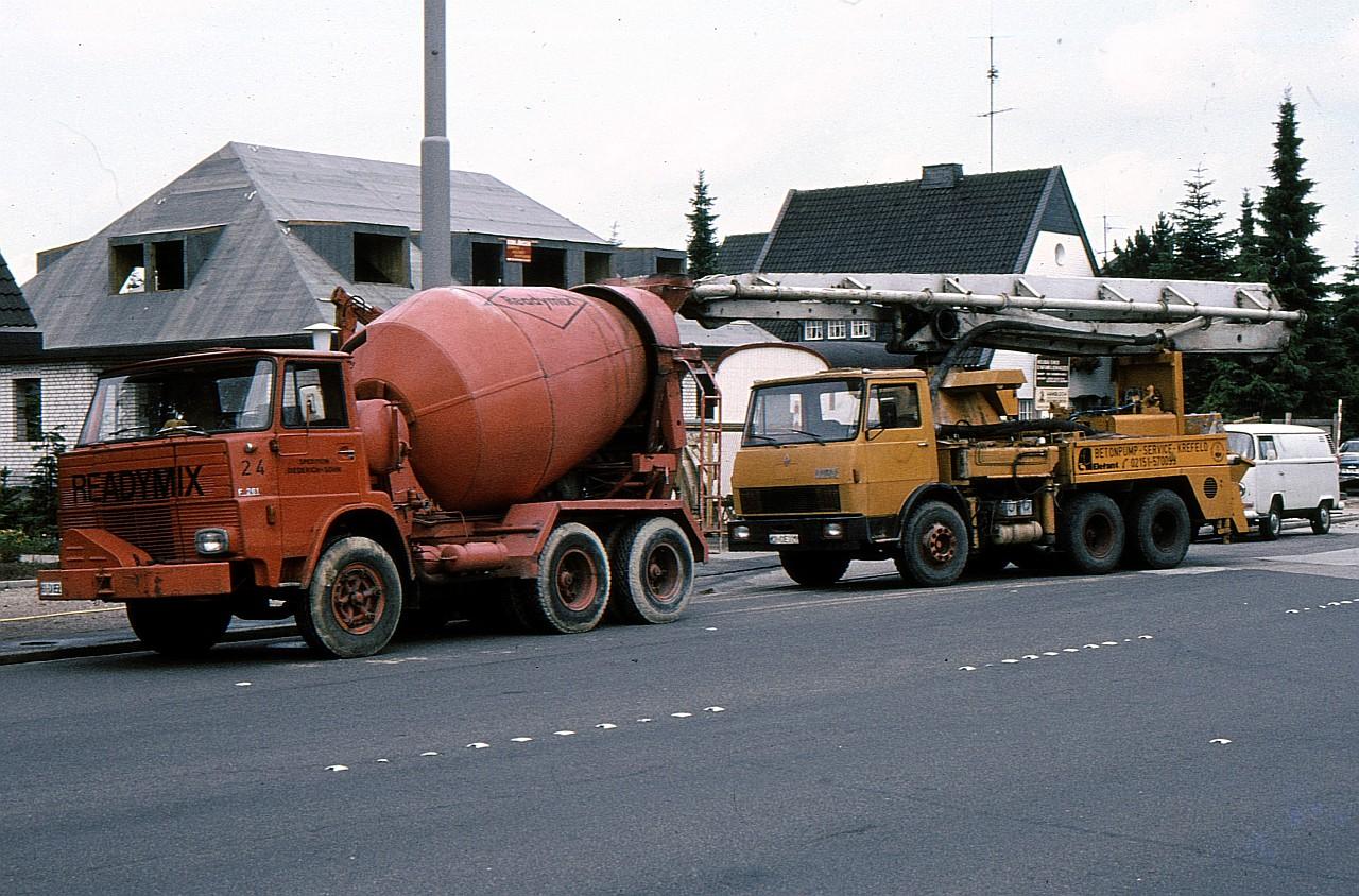

Entscheidend ist der Antrieb der Mischtrommel. Diesen kann man durch einen Separatmotor (in den Anfängen der Transportmischer einzige Möglichkeit - aber auch für Wechselaufbauten) bewerkstelligen, was natürlich mehr Aufwand und totes Gewicht bedeutet.
Der Fortschritt kam durch den Antrieb vom Fahrzeugmotor aus. Dazu brauchte man einen Abtrieb an der Vorderseite der Kurbelwelle. Zunächst war ein Keilriemengetriebe vorn angesetzt. Daüber wurde eine Welle angetrieben, die rechts neben dem Motor nach hinten zur Mischtrommel verlief. Die Stoßstange wurde dann nach vorn verlegt:

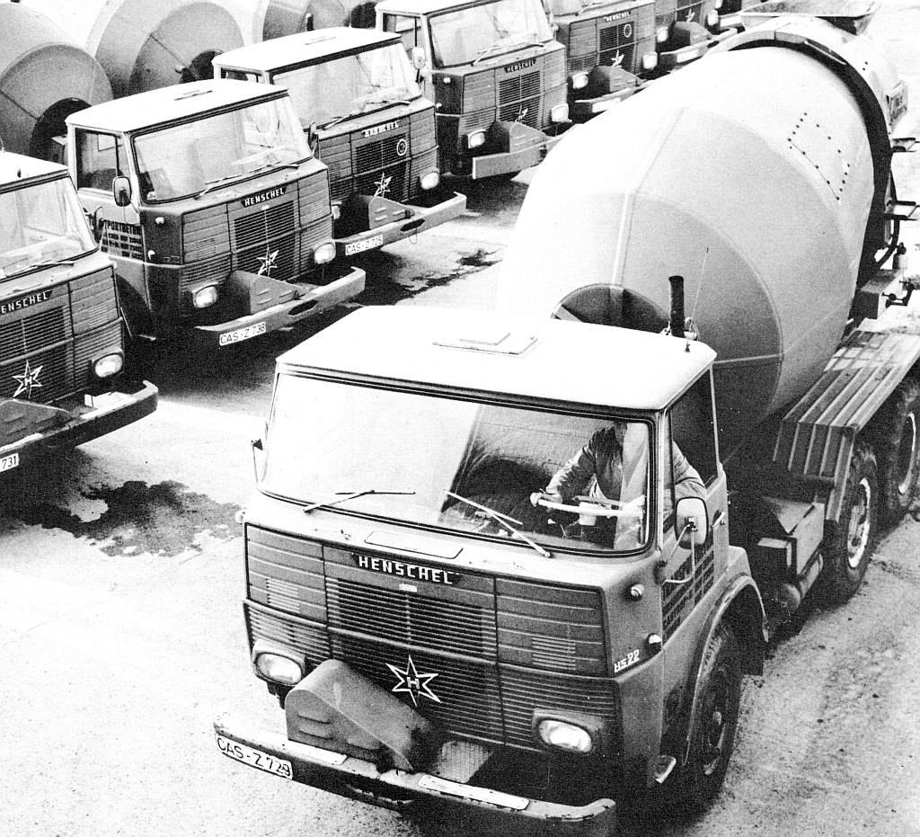

Auf dem folgenden Bild sieht man nicht nur die Situation schön von oben, sondern auch, daß die alte "Serien-Stoßstange" bald durch eine etwas gefälligere Ausführung ersetzt wurde (weiter hinten im Bild, bzw. so wie auf obigem Farbfoto zu sehen):

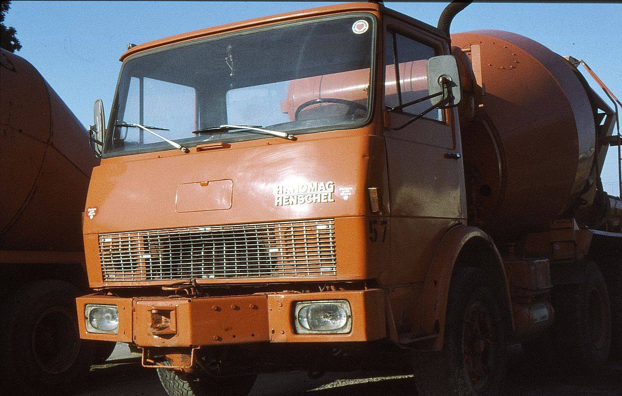

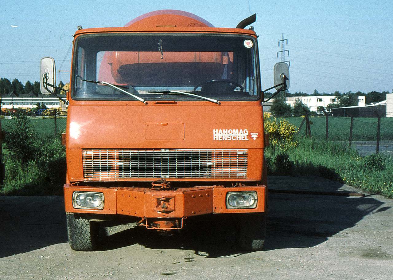

Der nächste Schritt war dann der Trommel-Antrieb durch Hydraulikpumpe und Hydraulikmotor. Dadurch entfiel die drehende Welle, sie wurde ersetzt durch zwei Schläuche für den Hin- und Rücklauf. Die Pumpe wurde vorn am Rahmen angebaut und durch eine Gelenkwelle von der Kurbelwelle aus angetrieben.
Der Platzbedarf der Pumpe machte den monströsen "Rammdorn" an der Fahrzeugfront nötig - siehe Fotos.
Häufig wurde dieser technisch elegante Antrieb auch an älteren Mischern nachgerüstet - die mechanische Variante war alsbald völlig verschwunden.

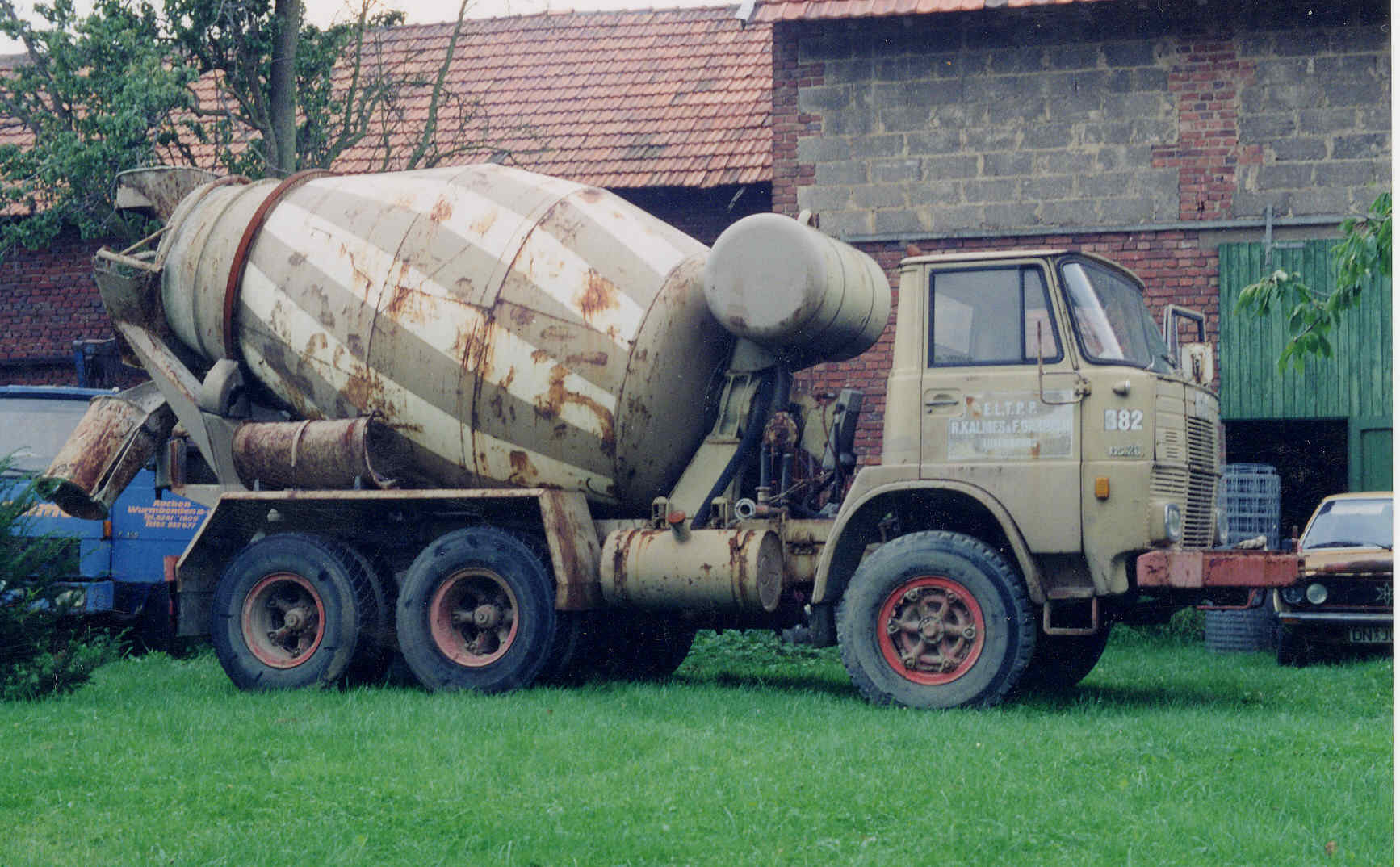

Also mal auf die Schnelle....
einer von zwei Betonmischern aus meinem Bestand: umgerüstet von mechanischem auf hydraulischen Antrieb:
Nach Vergrößern schön zu sehen: der Hydraulikmotor vor der Mischtrommel mitsamt dem Wärmetauscher fürs Hydrauliköl, damits dem Stoff nicht zu warm ums Herz wurde shades.gif
Und auch im Bild: meine erster Audi - nur echt mit HENSCHEL-Stern!!!! kreisch.gifkreisch.gifkreisch.gif bearbeitet von handreas
