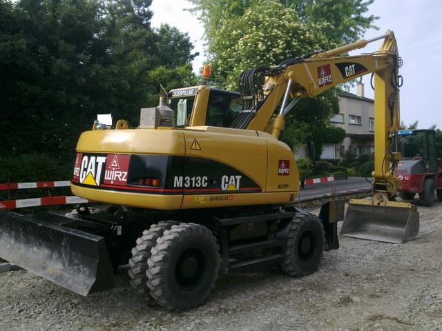

Ausleger absenken,Verstellausleger ganz ausgefahren,Löffelstiel etwas mehr als im 90 Grad Winkel und löffel flach auf denn Boden!
PS:In etwa so wie auf dem beigefügten Foto!
