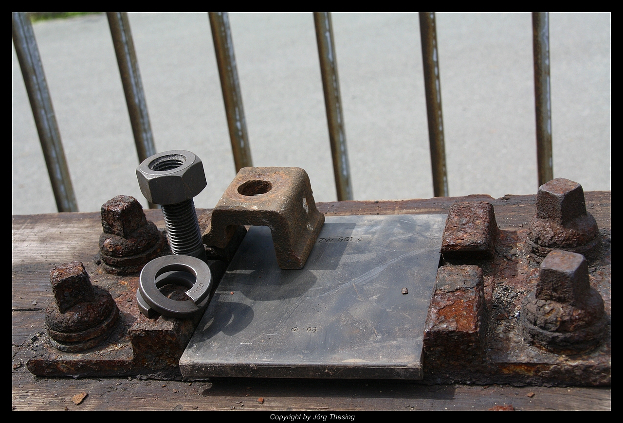

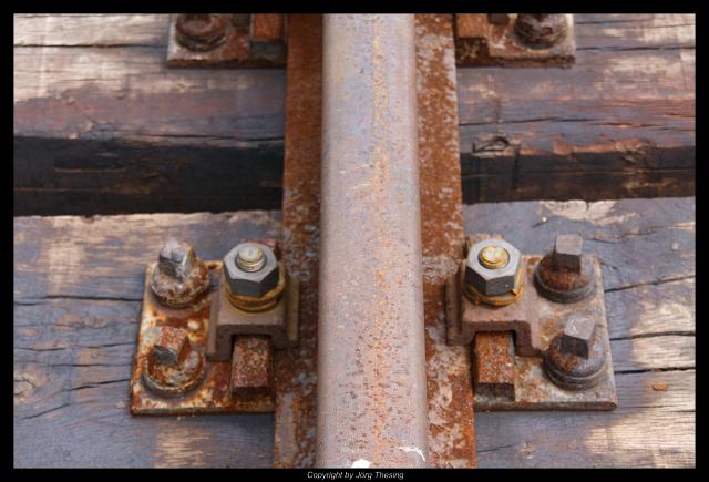

Als letztes Bild die Einzelteile der Verschraubung auf den Schwellen.
Direkt unter die Schiene zur Schwelle hin kommt jeweils noch eine kleine Gummimatte, hier auch gut zu sehen.
Die Gewindebolzen und Muttern sowie Federringe sind natürlich alle neu top.gif

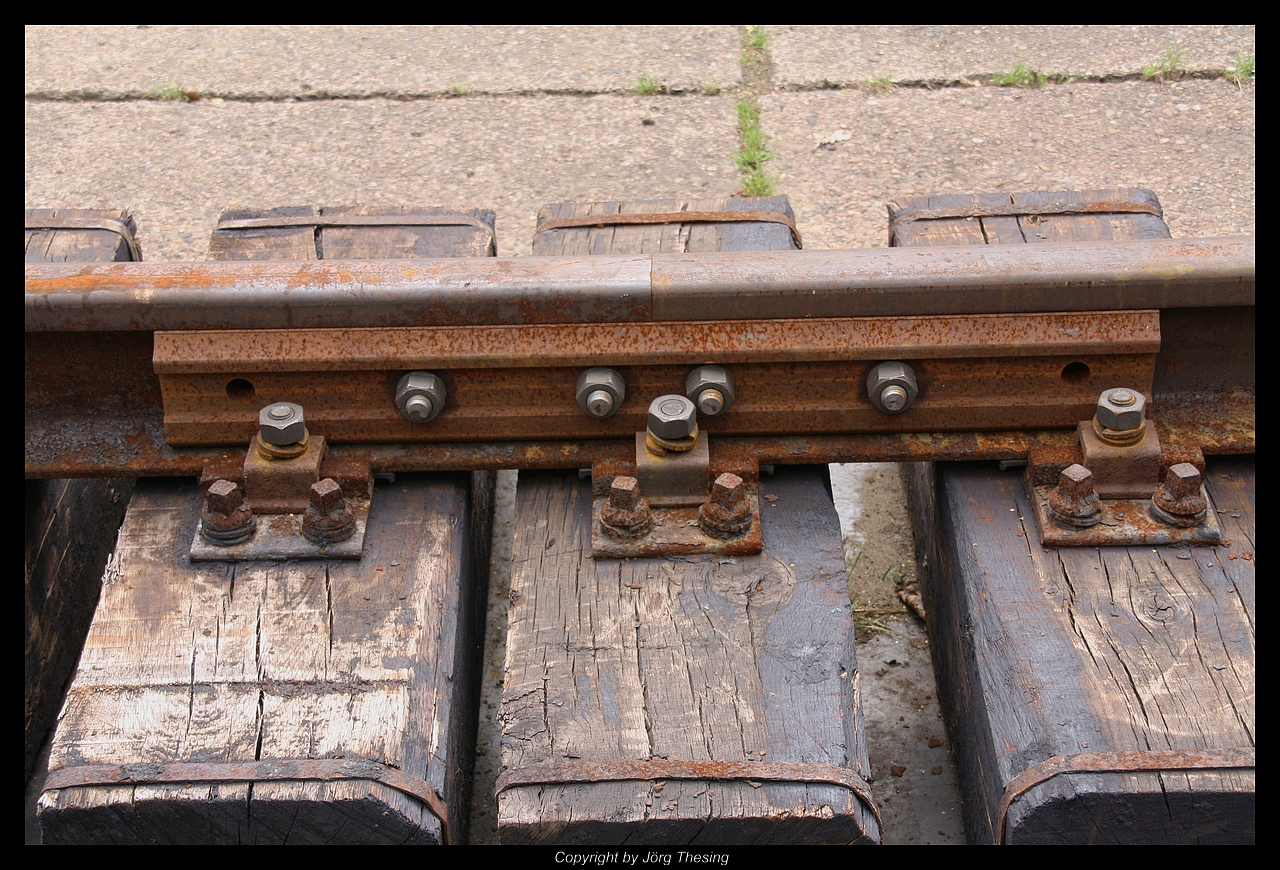

Die Schienen selber haben die Festigkeit Preußisch S 66.
Ich hacke a mal kurz ein, die Bezeichnung Preussen S 6 ist die Bezeichung einer Vignolschiene (Schienenform).
Und hat mit der Festigkeit nicht´s zu tun.
Die Güte (Festigkeit) einer Schiene erkennt man am Walzzeichen im Steg der Schiene...
Schiene Mindestzugfestigkeit:
ohne Walzzeichen: 700 N/mm²
mit einem langem Strich: 800 N/mm²
mit einem langem und einem kruzem Strich übereinander: 900A N/mm²
mit zwei langen Strichen übereinander: 900B N/mm²
mit drei langen Strichen übereinander: 1100 N/mm²

Ja richtig top.gif , da habe ich mich falsch ausgedrückt blush.gif , unsere Schienen haben zwei lange Striche übereinander also eine Güte von 900B N/mm/2
