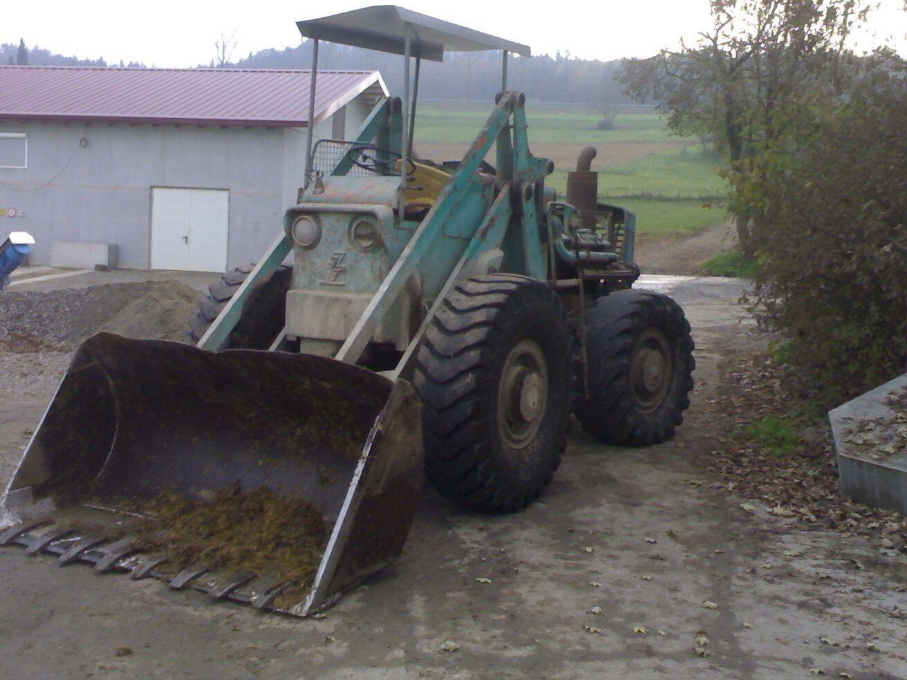

An meinem Exemplar sind einige Spuren der Zeit vorhanden und das originale Dach ist nicht mehr existent. Dennoch ist noch "Musik" in der Maschine. Der V8-Motor von Deutz (F8L714) ist eine wahre Pracht. Bis auf die Elektrik sind soweit noch alle Funktionen aktiv. Nach Angaben des Vorbesitzers war die Maschine im ersten Leben in einem Steinbruch unterwegs, dann wurde sie in seinem landwirtschaftlichen Betrieb in Gottmadingen zum Umschichten von Silage eingesetzt. Von dort ist auch das Foto.

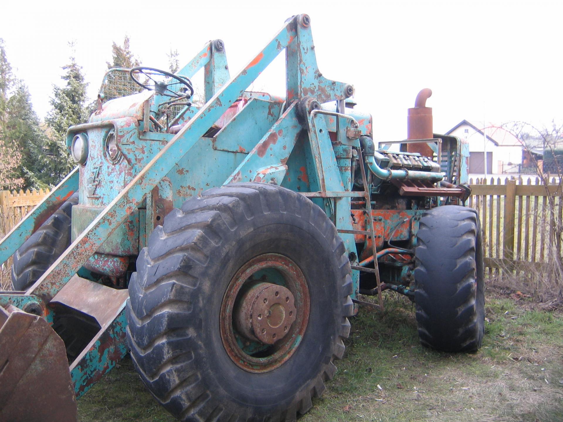

Letztes Wochenende hatte ich endlich Zeit, das Gerät näher zu untersuchen.

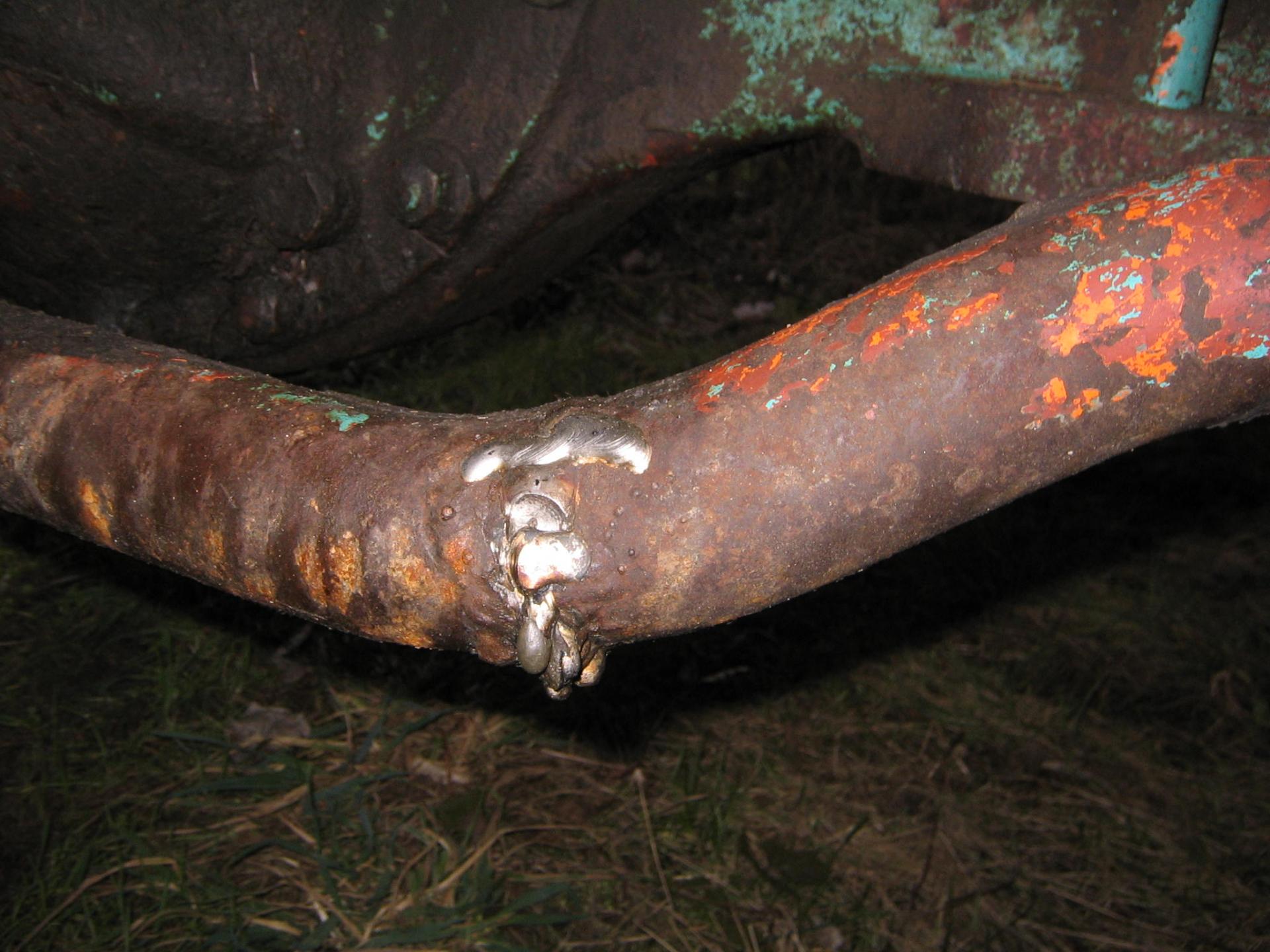

Die lange Einsatzzeit hat es mit sich gebracht, dass einige Dinge den Geist aufgegeben haben, provisorisch repariert oder sogar komplett nachgebaut wurden. Eine interessante Konstruktion ist die Abgas-Anlage.
Da muss erst einmal wieder "Grund" reingebracht werden. Es reizte mich dennoch, den Motor anzuschmeißen. Nachdem ich das Kabel der Glühanlage eine Weile direkt auf den Pluspol der linken Batterie gehalten habe, sprang er ohne weitere Maßnahmen an. Der Versuch, ein wenig umher zu fahren brachte eine unangenehme Überraschung mit sich:
Lenkunterstützung und Bremse waren plötzlich nicht mehr im Dienst. Die mechanische Verbindung zu den gelenkten Rädern besteht zwar noch, doch zerrt man in einem solchen Fall ziemlich hilflos am Lenkrad. Dann wollte das Ungetüm einfach weiter rollen... Mit der Schaufel auf dem Boden kam ich zum Stehen.

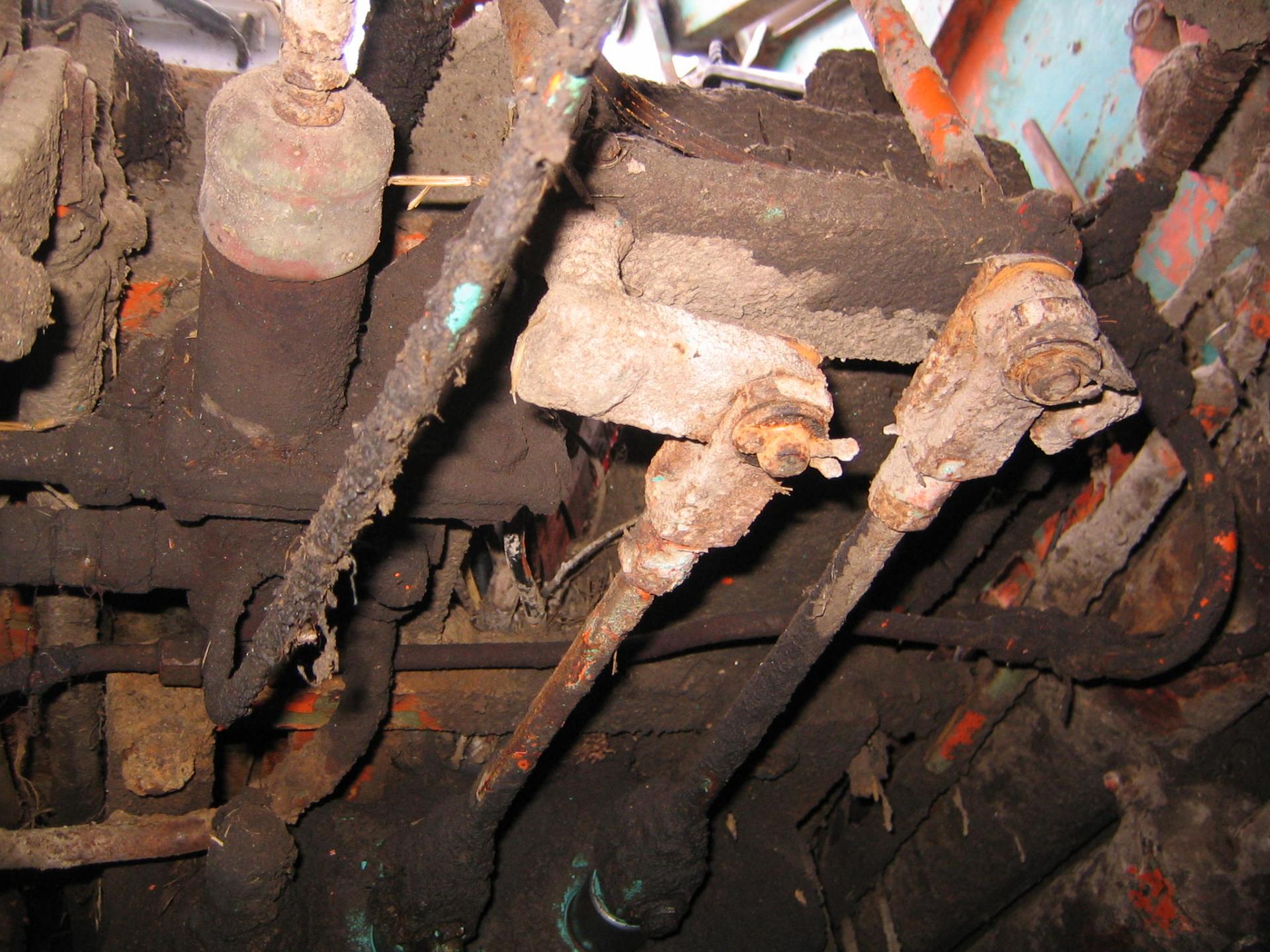

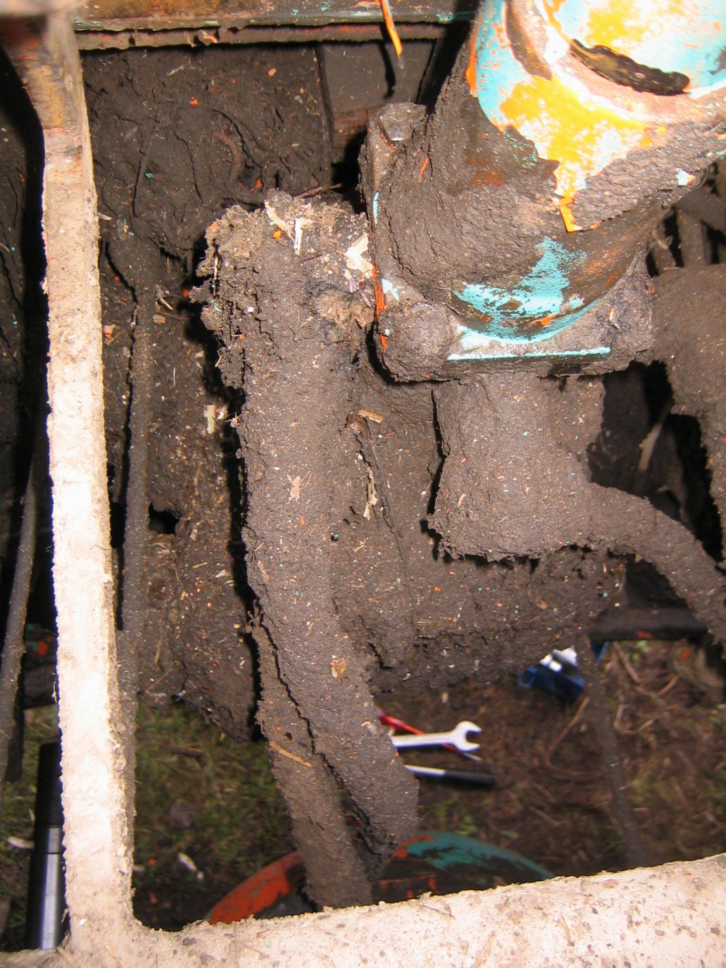

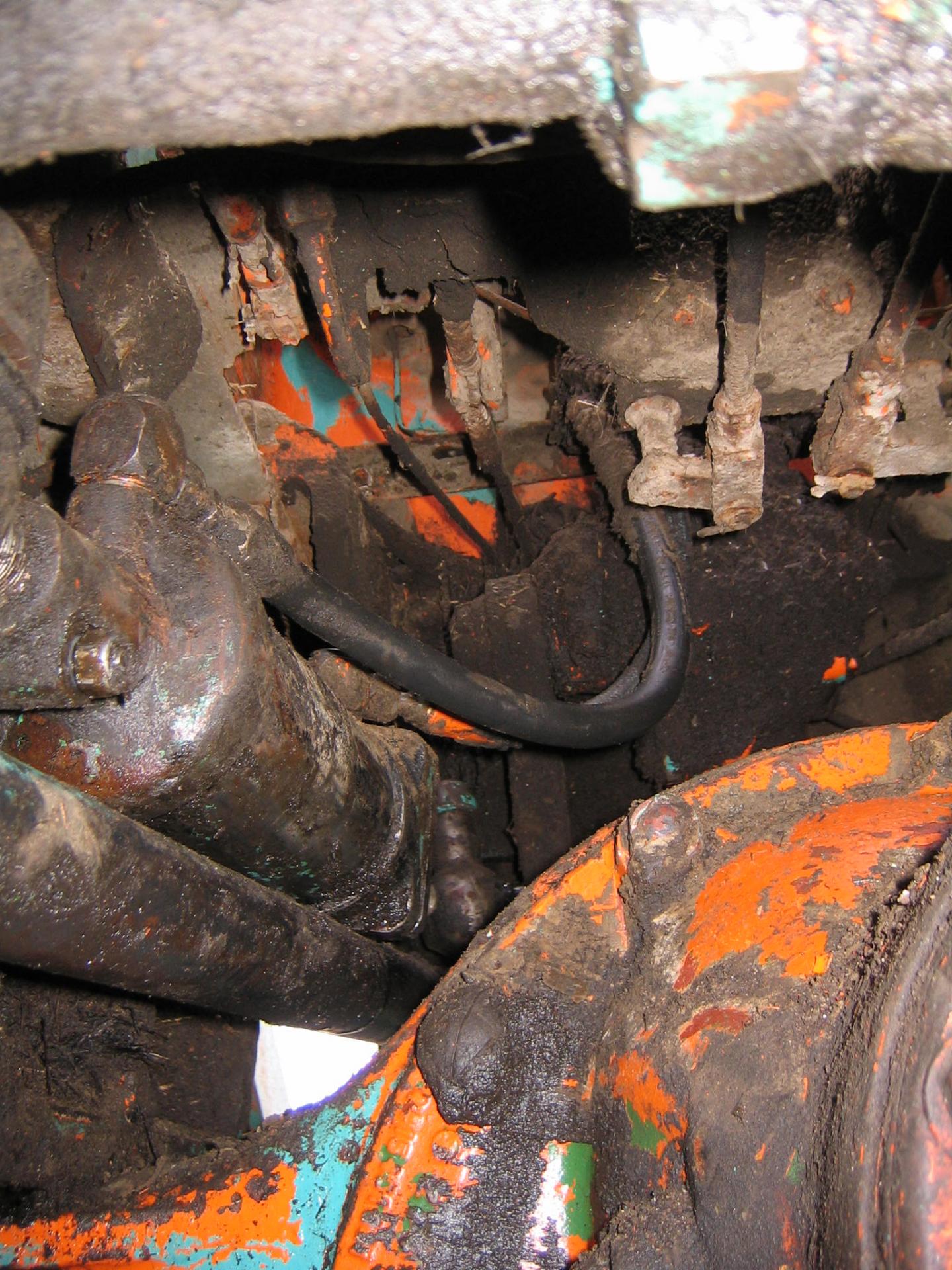

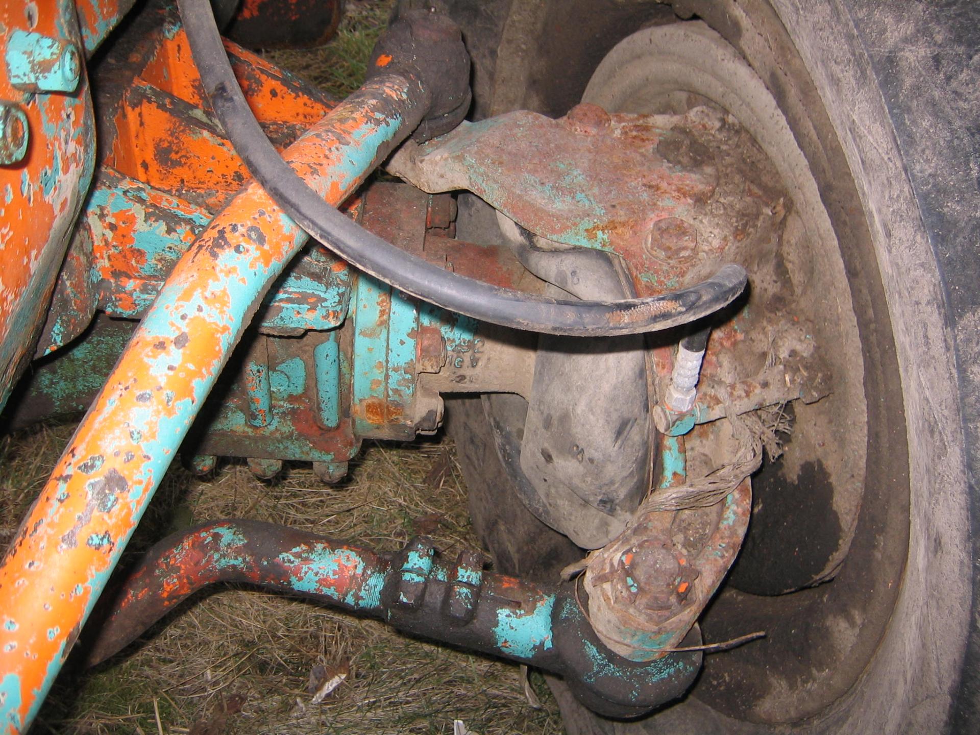

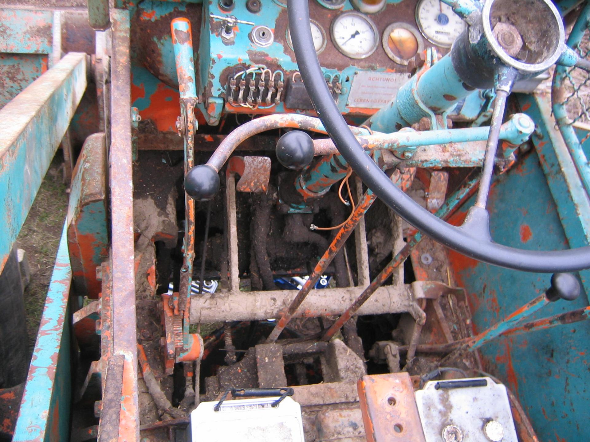

An meinem Brocken ist es ein Stück weiter gegangen. Im Fußraum hab ich die Bodenplatten entfernt und auch von unten die Sache genau studiert. Da war ewig niemand dran. An den Teilen sitzen große Klumpen zusammen gebacken aus Öl und Dreck. Man muss die Teile erst wie ein Bergmann freilegen, bis man einen ungefähren Überblick hat. Im zweiten Bild ist das Lenkgetriebe im "Fundzustand" abgebildet. Der Lenkhilfe-Zylinder (Bild 3) ist inzwischen ausgebaut und zerlegt. Er sitzt zwischen Fahrzeugrahmen und Hebel am Lenkgetriebe. Dicht darunter verläuft die Schubstange der Lenkung. Alle Dichtungen sind erstaunlicherweise noch heute zu bekommen. Leider ist die Kolbenstange arg beschädigt. Ich habe eine fertig verchromte Stange als Rohling bestellt. An den Enden müssen dann Gewinde und auf einer Seite ein Konus angebracht werden. Hersteller ist das Fulminawerk in Mannheim.
Aus der Lenkhydraulik kam rotes Öl raus. Offenbar wurde ATF-Öl eingefüllt. Die Bedienungsanleitung nennt Öl nach SAE 10, auch am Zylinder steht das so. Ich befürchte, dass noch weitere Dichtungen wie die aus dem Zylinder eine wachsartige bröckelige Konsistenz angenommen haben.
