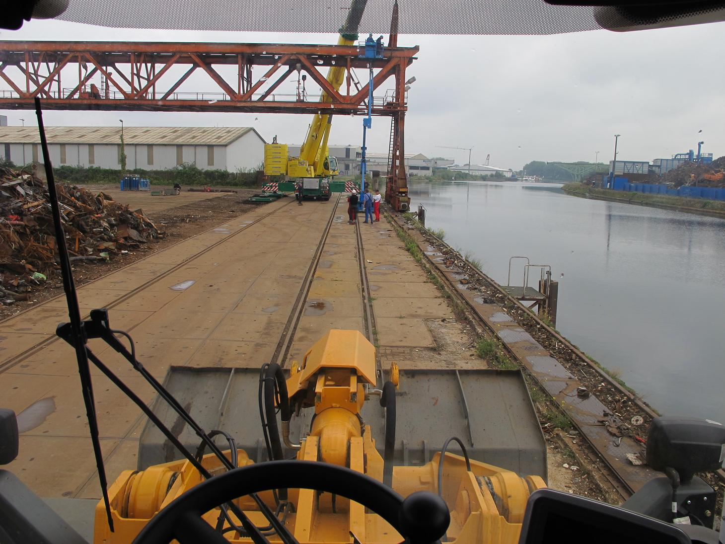

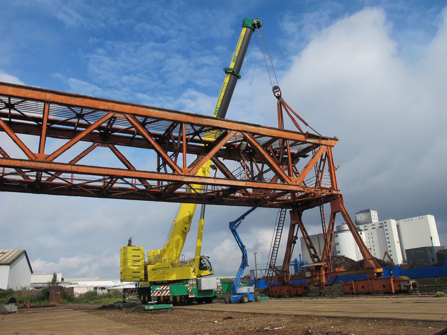

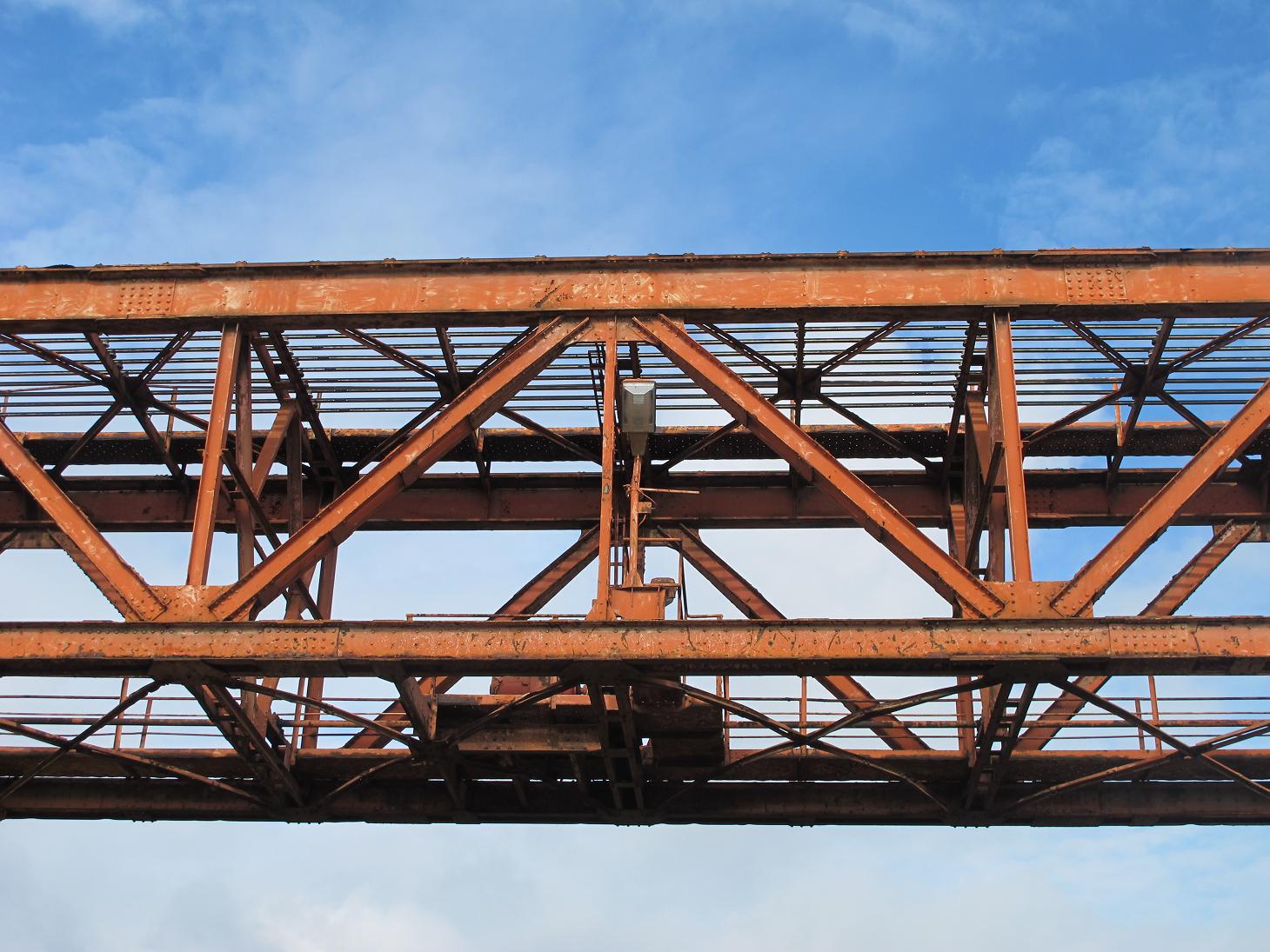

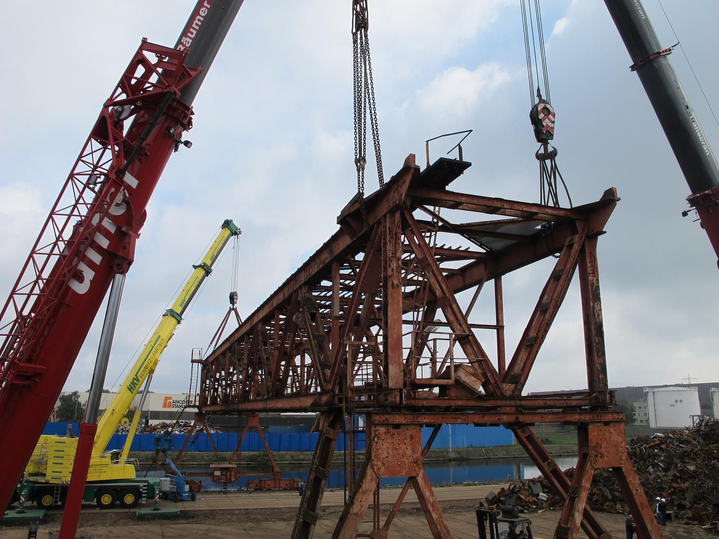

Der Hub beginnt aber nix bewegte sich. Plan war gewesen das komplette Element etwas anzuheben damit man die seitlichen Stützen mit den "Schuhen" per Brenner abschneiden kann doch die komplette Konstruktion war zu schwer.

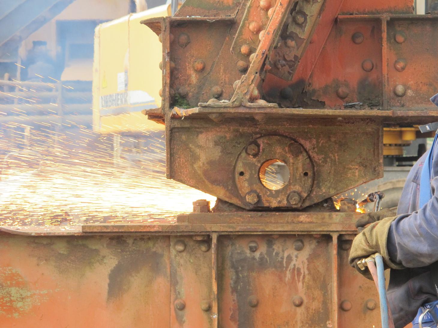

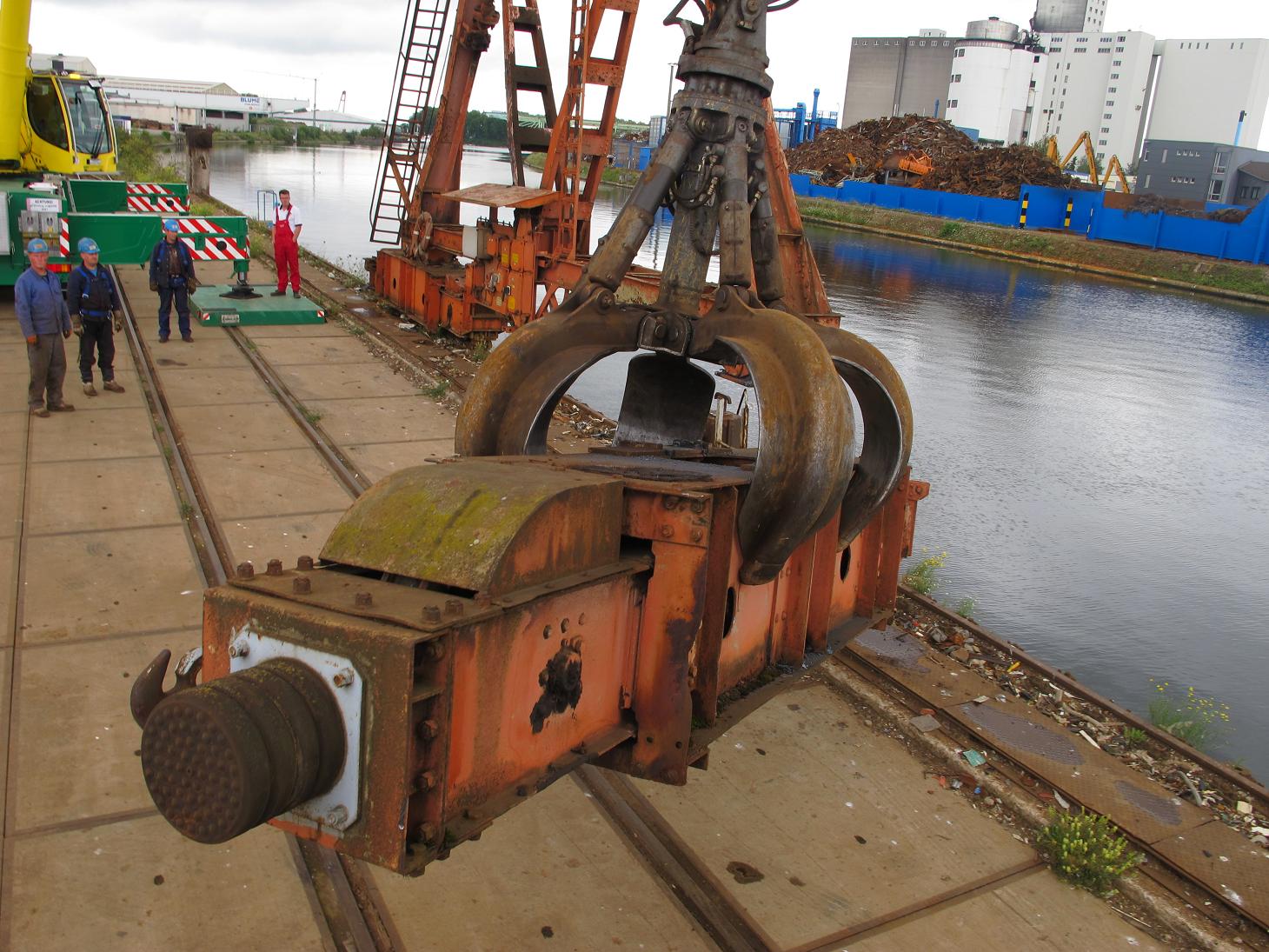

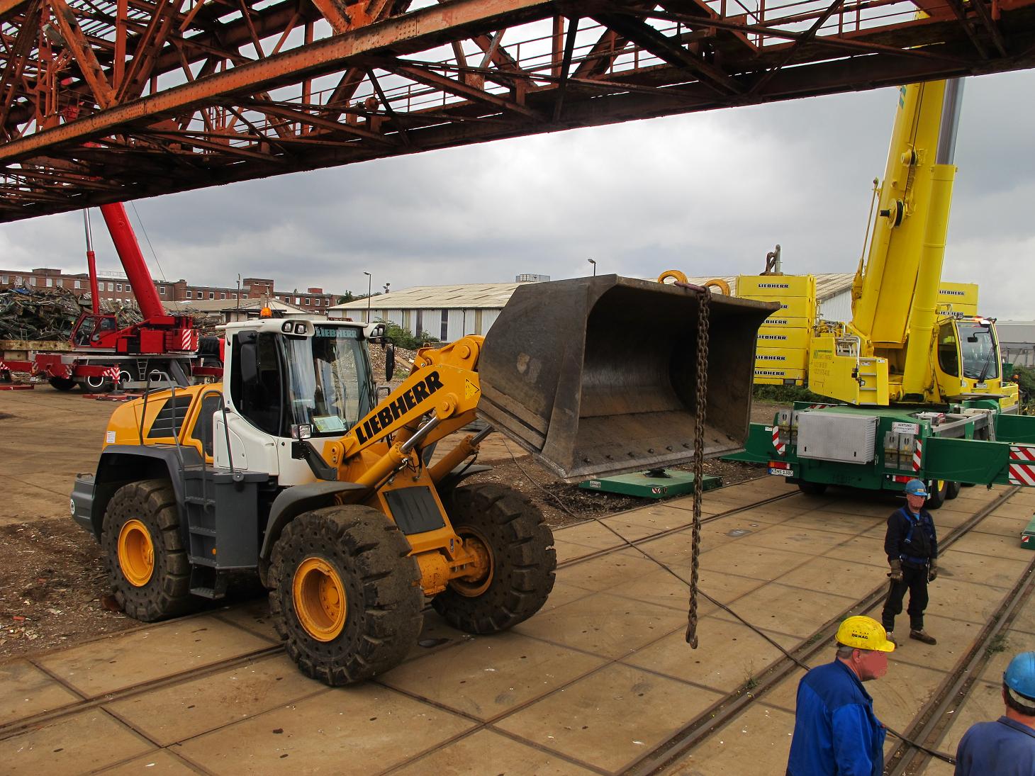

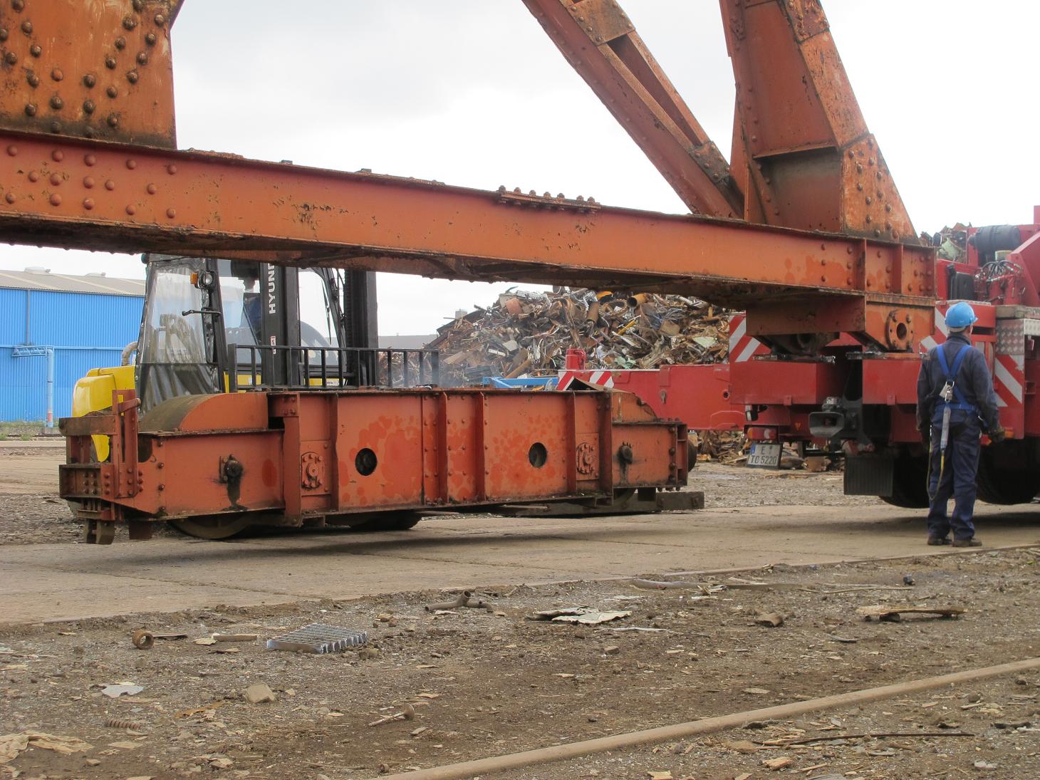

Also wurden dann die "Schuhe" abgenommen damit die Brücke an Gewicht verliert.
Hier lernt der 2. Schuh fliegen.

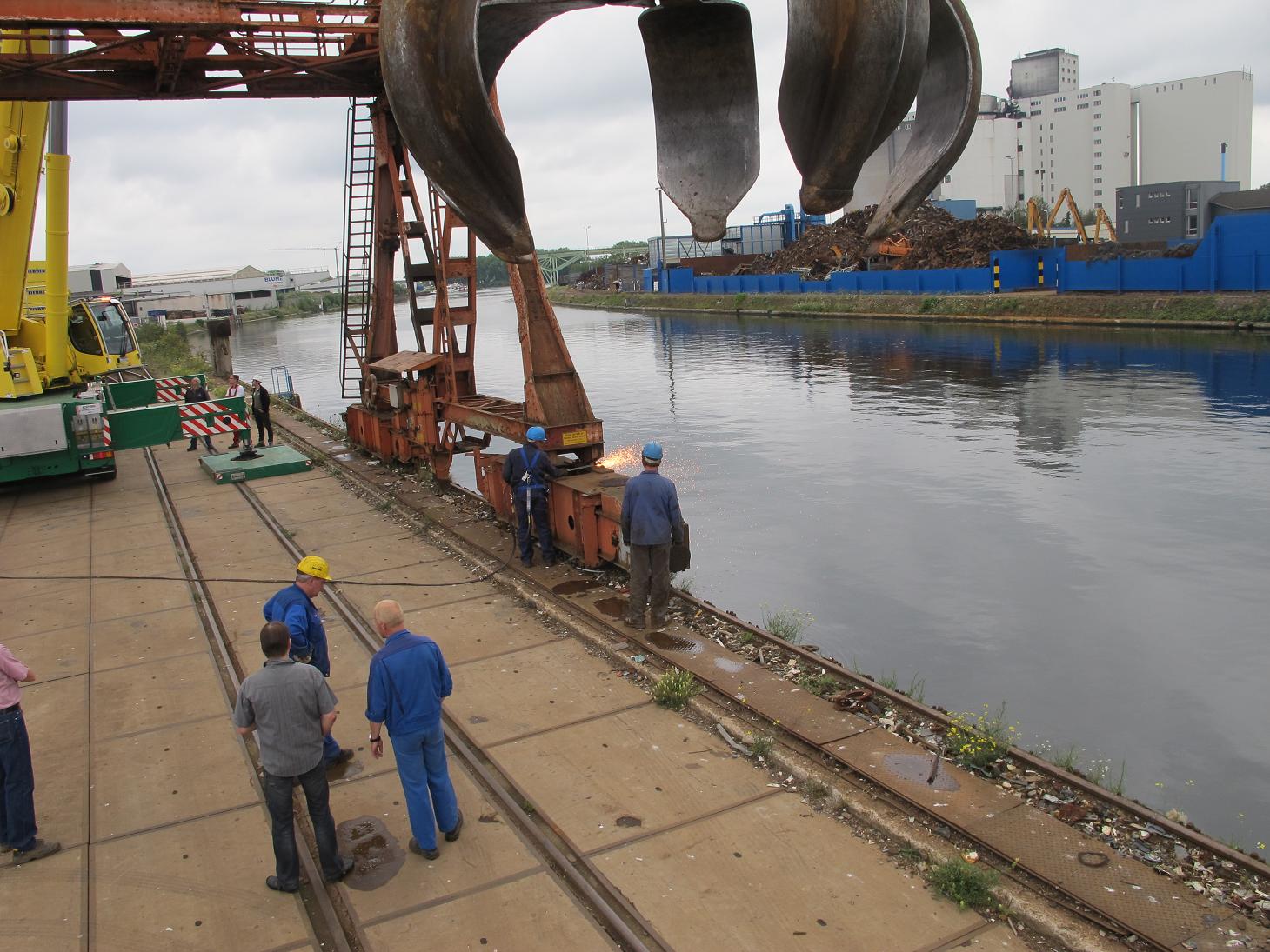

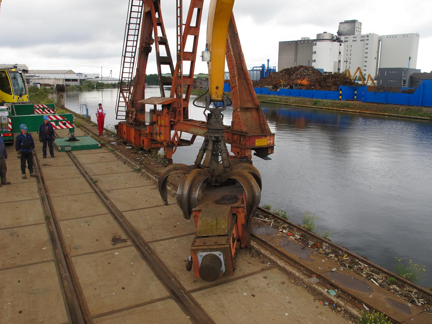

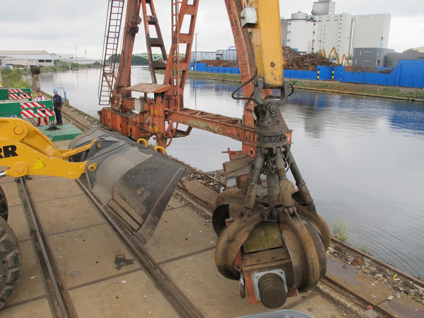

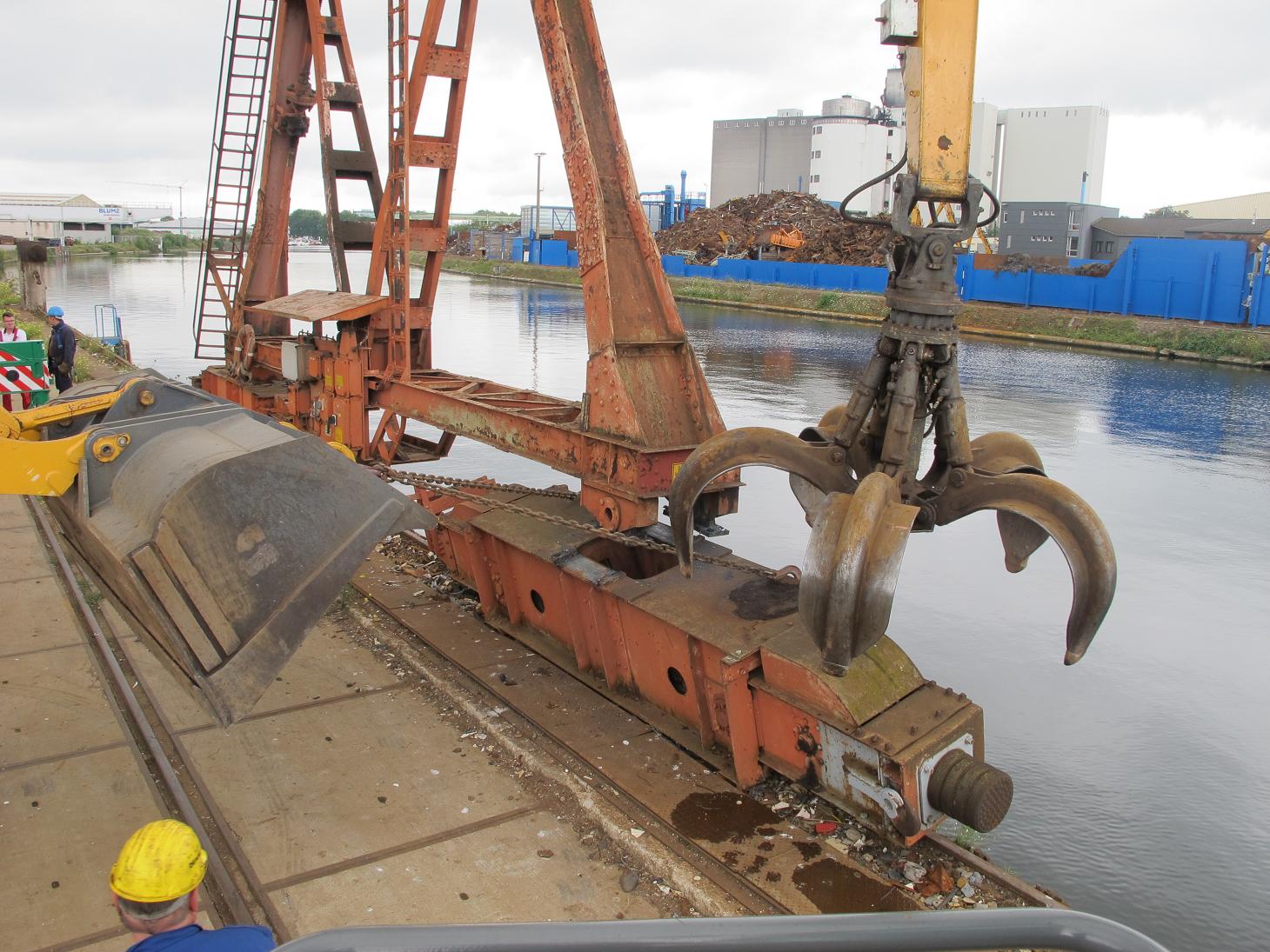

Dann ging es auf die Wasserseite für die anderen beiden.
Hier war es schon etwas kritischer weil direkt daneben das Hafenbecken ist.
War aber kein problem für die Profis von Interseroh das die Schuhe an "Land" blieben.

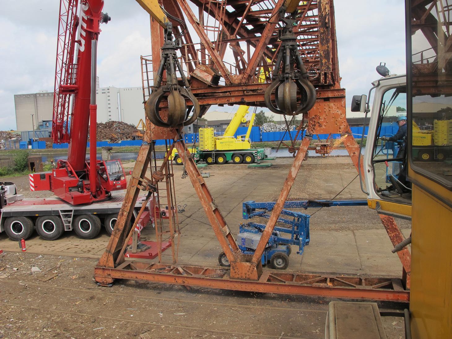

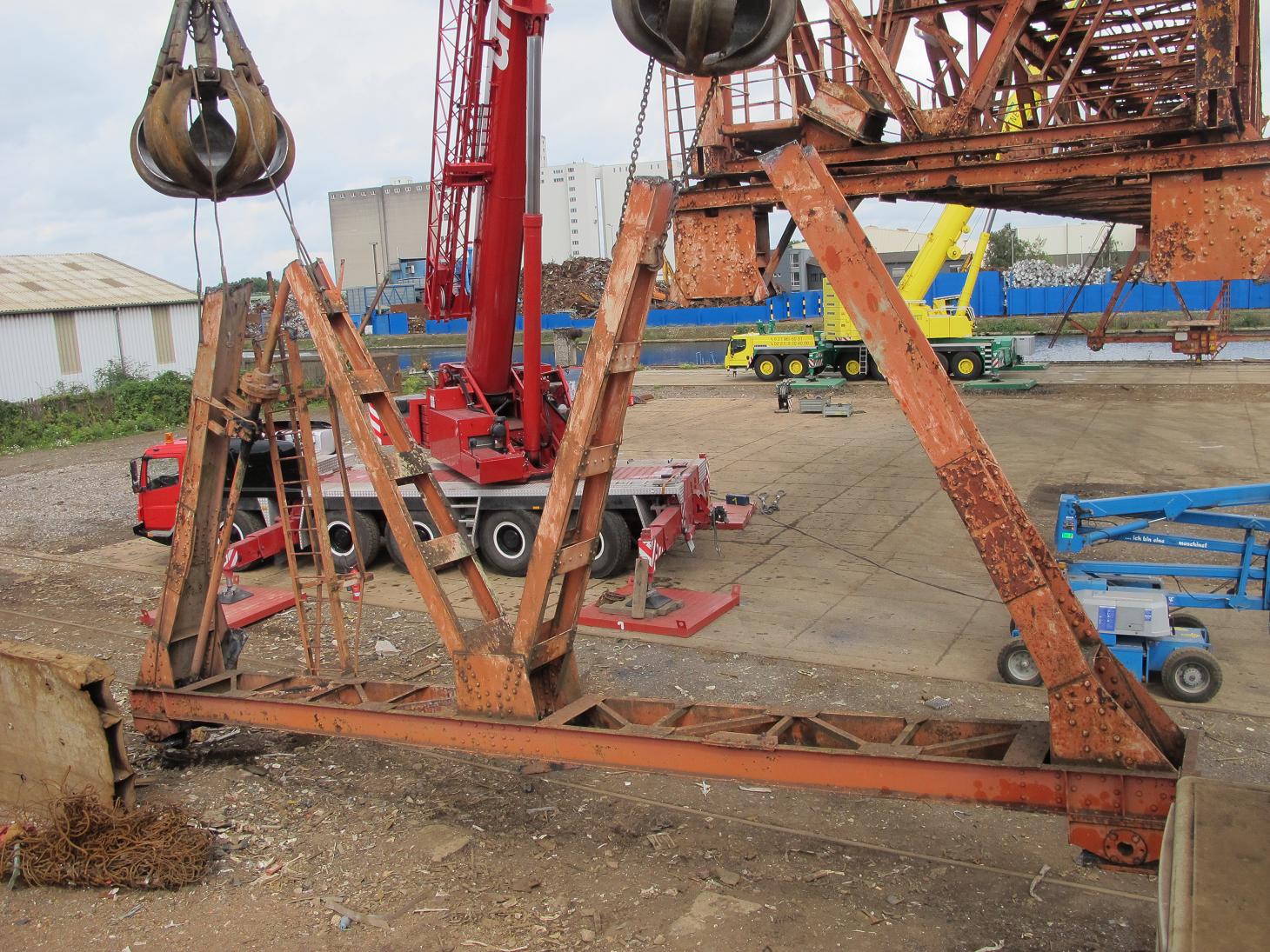

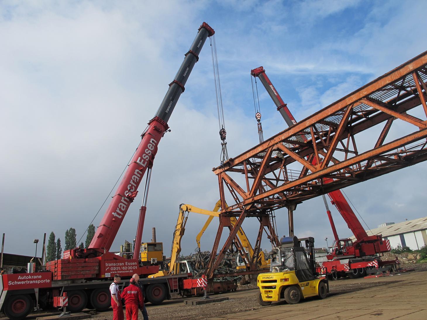

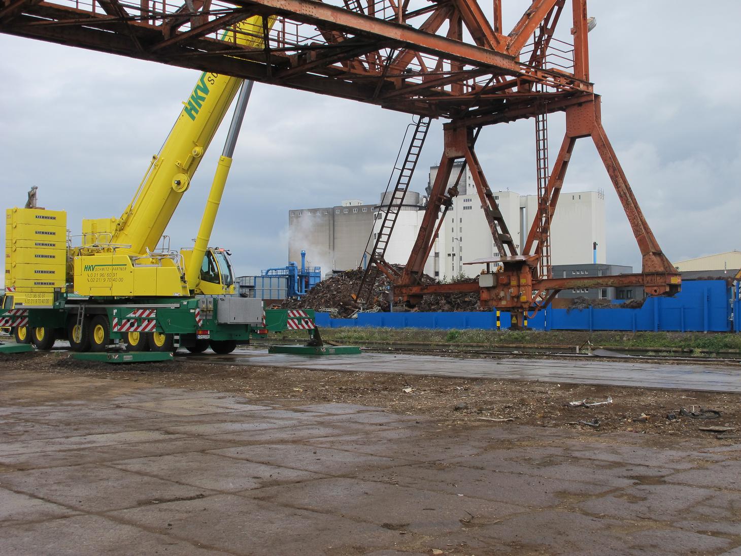

Nachdem die Schuhe wech waren war es kein problem mehr für die AK´s die Brücke zu halten damit man die beiden seitlichen Stützen trennen konnte.

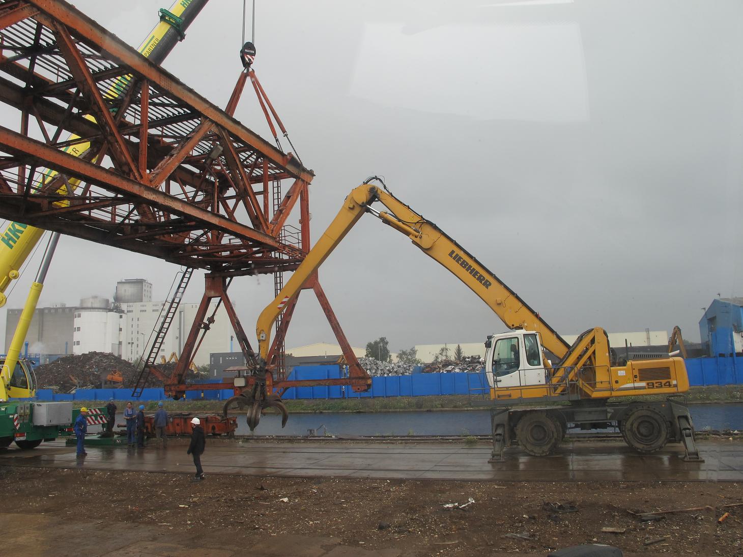

Die erste wurde komplett getrennt.

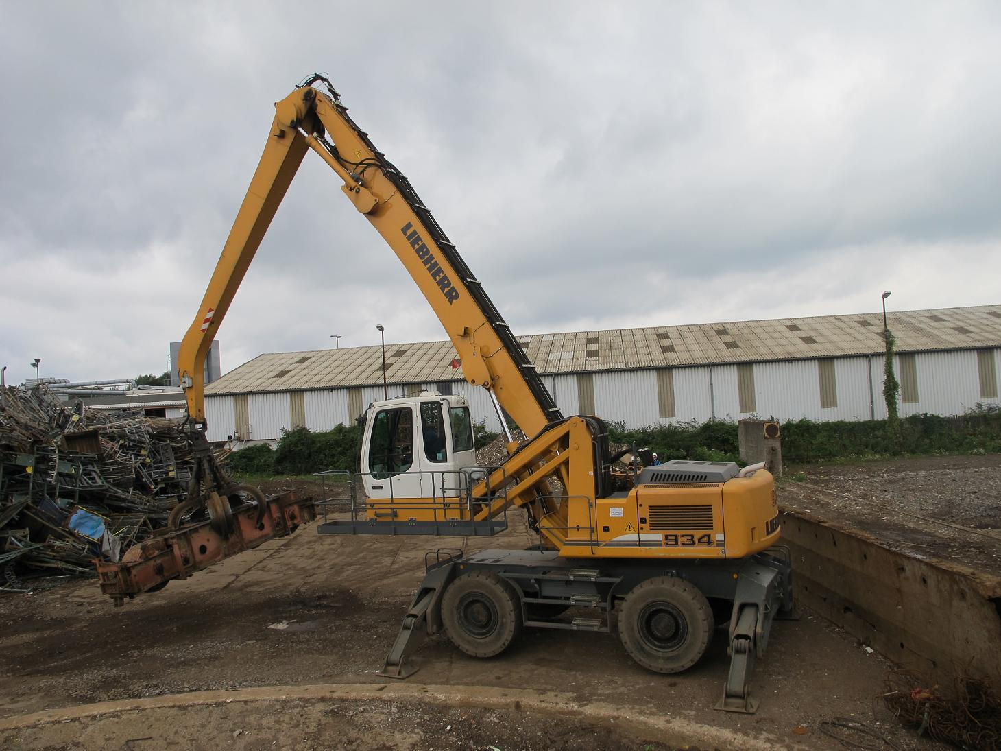

Um das sichern und wech ziehen kümmerten sich die beiden Umschlagbagger.
