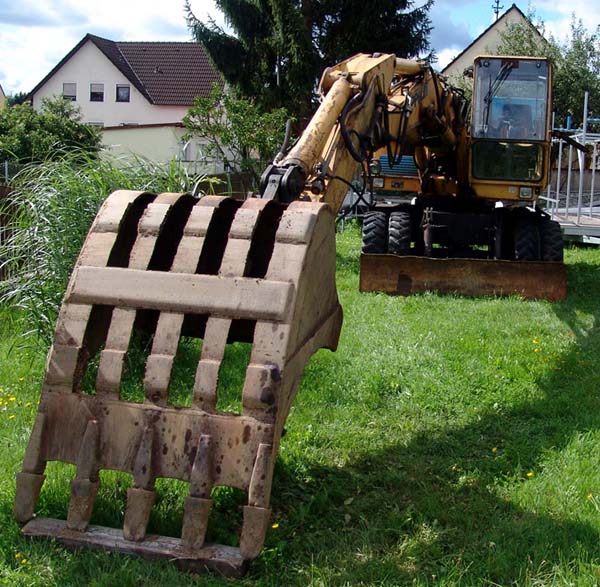

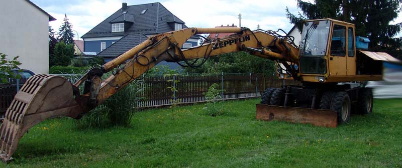

Hallo, ich habe mich hier angemeldet, weil wir letzte Woche einen noch (funktionstüchtigen) ZM 15 gekauft und damit vor dem Schrotti in Sicherheit gebracht haben. Kleinigkeiten müssen natürlich gemacht werden, aber naja... erstmal Bilder
Wir wollen den ZM wieder in einen möglichst guten und soweit machbar auch originalen Zustand bringen. Bisher sind wir gerade dabei eine Bestandsaufnahme zu machen - einzig, jegliche Dokumentation, Betriebsanleitung ist abhanden gekommen ... außer irgendwo gibts noch ein verstecktes Fach ... der ZM ist Baujahr 1989, hat einen 5 Zyl. Deutz und insgesamt etwas über 21.000 Betriebsstunden und (festhalten) eine Klimaanlage - also ein ZM für Weicheier wink.gif

Mit der ersten "Inventur" sind wir durch und die Problemstellen stehen fest...

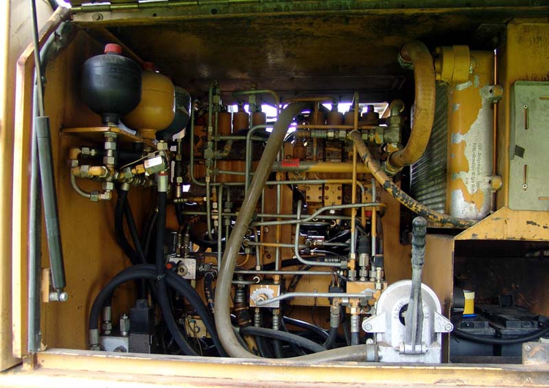

-Batterien (2x 12V 100Ah) waren definitiv fertig, Ladeversuche erfolglos. Versuchsweise haben wir 2x 12V 55Ah rein, die wir noch rumstehen hatten und was soll man sagen sprang bzw. springt problemlos an, also haben wir sie gleich drin gelassen.
-für die Drehdurchführung müssen wir uns etwas einfallen lassen -> abdichten
-die großen Hubzylinder schwitzen auch ein wenig aber meiner Meinung nach noch erträglich, wir hatten einmal einen Leih-mini-bagger da der hat mehr gesifft
-die unteren Augen des Räumschildes bzw. der Zylinder sind ausgeschlagen -> Hülsen drehen und einschweißen
-Auspuff müssen wir auch schweißen - is unten durch, werd ich mir noch genauer ansehen, vielleicht wirds auch gleich eine Neukonstruktion, aber diesmal mit Klappe damits nicht mehr reinregnet...
-Lichtanlage, das meiste funktioniert, es fehlen nur die Lampen bzw. sind gebrochen usw. -> hab ich heute bestellt
- Kleinigkeiten, wie z.B. der Verschluß der linken Klappe, Bowdenzug usw. sind zwar noch ok aber das Schloß -> naja notfalls gibts PKW - Motorhaubenschlösser vom Schrottplatz
- etwas Farbe für die Optik, ein paar Dellen usw. werden allerdings bleiben, die wurden in 21.000 Stunden Arbeit ehrlich verdient

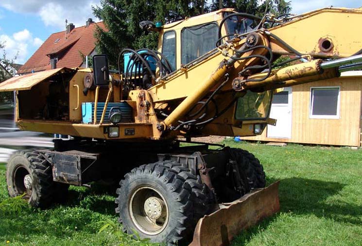

-Klimaanlage (das blaue Teil rechts ist der Kühler, Kompressor ist im Motorraum) steht hinten an, aber es fehlt zumindest schon einmal der Keilriemen zum Kompressor, dazu vermutlich auch noch das Kühlmittel - hoffentlich ist der Kompi noch heile...
- der blaue Kasten hinter der Kabine hat sich als Lüftungsanlage entpuppt, fast der komplette Kasten besteht aus (evtl. Feinstaub-) Filtern, nur ein kleiner Teil davon ist Technik, Lüfter und so...

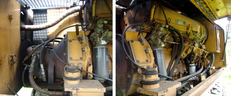

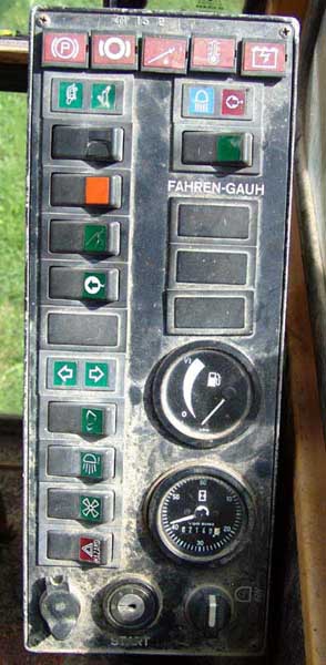

Als erstes haben wir dem ZM einen Motorölwechsel verpaßt - das Öl sah kriminell aus, den letzten Wechsel gab es wahrscheinlich als das Teil "noch in der Herstellergarantie" war.
Außerdem haben wir die drangeflickten Halter für ein Schutzgitter von der Kabine geflext und angefangen den Löffel zu schweißen... bearbeitet von Aka

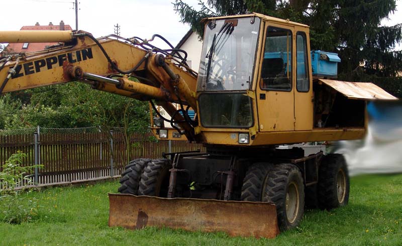

hallo aka,bist du dir sicher,dass der wirklich schon 21.000 h auf der uhr hat?ich meine auf dem betriebsstundenzähler als linke zahl eine null und dann erst eine 2 zu erkennen.in diesem fall hätte er erst ca.2000 h runter.
mfg heiko
Wenn du die Klima unbedingt in Betrieb setzen willst, lass vorher einen KlimaService kommen, der die Anlage
in Augenschein nimmt und eventuell neu befüllt.
Machst du das nicht, und die Anlage ist "leer" verreckt dir der Kompressor mangels Schmierung in kürzter Zeit.
