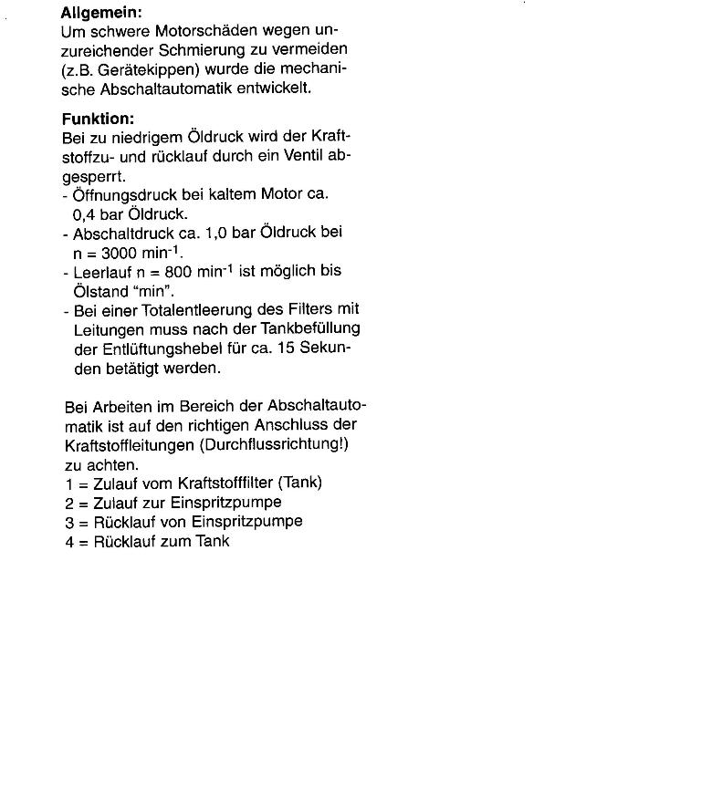

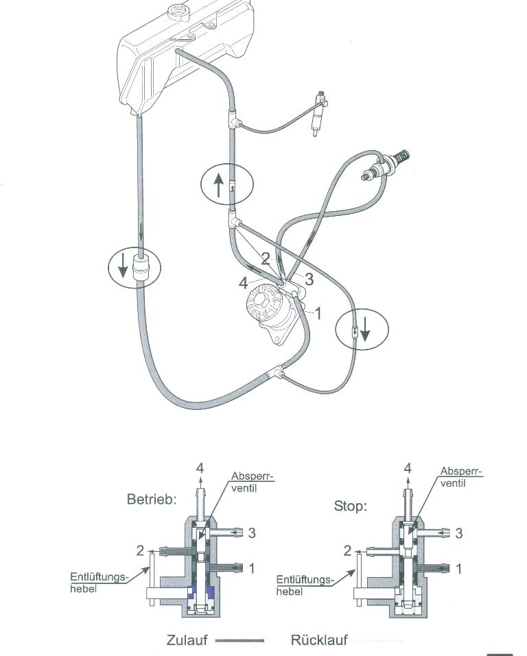

Hallo Goerri.
Wenn Du beim ankurbeln keinen Öldruck aufbauen kannst, springt der Hatz Motor nicht an.
Halte den Entlüfterhebel mal beim ankurbeln fest,bis der Motor läuft.
Ich denke das hat Dein Speziallist auch gemacht.
Anleitung lesen.
Grüße Peter.
2011/12/post-3072-1324556446_thumb.jpg
2011/12/post-3072-1324556471_thumb.jpg
