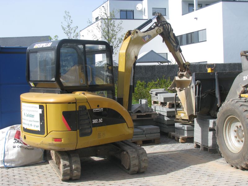

Seit kurzem nenne ich den obigen Bagger mein eigen. Ich möchte mir nun einen Kegelspalter zulegen. Der Hersteller dieses Spalters sagt der Druck der Hydraulik sollte 220 bar haben. Laut Technischem Datenblatt hat die Arbeitshydraulik auch 220bar. Die Zusatzhydraulik (Hammer, Greifer....) hat anscheinend "nur" 174 bar.
Der Hersteller des Baggers meint man kann den Druck ohne weiteres auf die 220 hochregeln. Dies sei kein Problem.

Wenn die Zusatzhydraulik eine externe Pumpe hat, würde ich das lassen, die ist dann höchstwahrscheinlich nur für 174 Bar ausgelegt... whistling.gif
Und sonst würde ich mal bei Zeppelin fragen... Evtl. fliegen dir sonst Ventile oder Leitungen weg oder Bagger bekommt einen Schwächeanfall weil die Pumpe mehr verlangt als der Motor ihr bieten kann whistling.gif
Also hier: - Zeppelin - ist dieses technische Datenblatt. Hat der für die Zusatzhydraulik eine eigene Pumpe oder geht das von der Pumpe aus die auch die 220 bar für die Arbeitshydraulik bringt?
Das ist nur die Broschüre, lag bei dem Bagger keine richtige Bedienunganleitung dabei?
