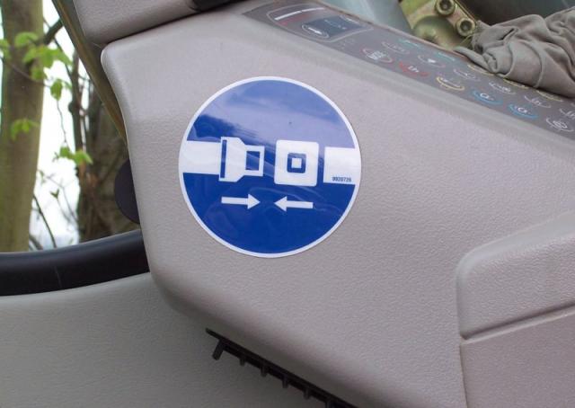

In den neuen Baggern die wir bekommen wird auch mittels Aufkleber darauf hingewiesen. Wer sich nicht anschnallt kann bei einer Verletzung einige Probleme bekommen, genauso wie beim Auto.
Also, Sicherheitsschuhe immer Vorschift auch für LKW Fahrer, Helm sollte im Bagger vorhanden sein und anschnallen ist Pflicht wenn das Gerät FOPS hat, bei allen Radladern, Raupen usw. ist das der Fall.
Warnweste ist Pflicht wenn man sich z.B. mit Mobilbagger im Straßenverkehr begibt.
Bild neuer Liebherr Bagger 904

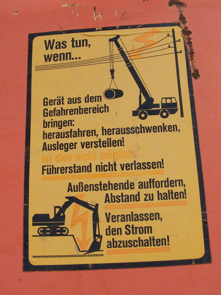

Habe da gestern was tolles an einem Atlas Mobilbagger gesehen.
Was tun, wenn ....
Gruß Alex
