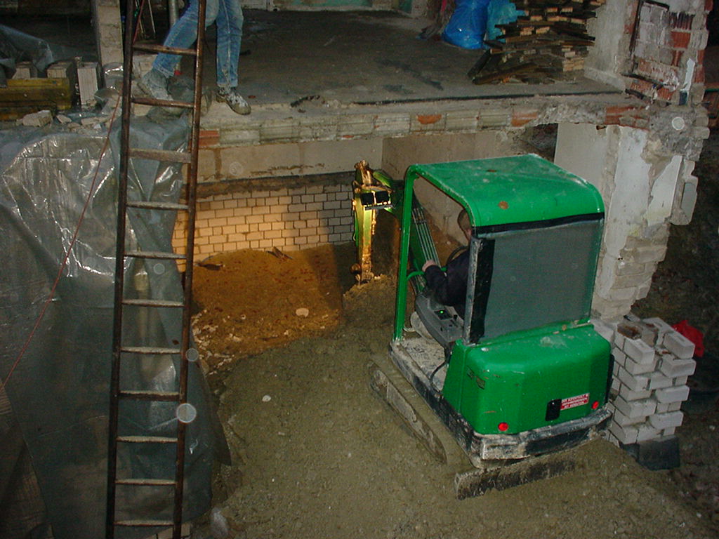

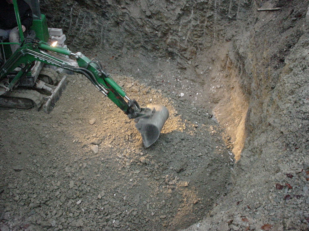

Ich kann mich an des kraftvolle Laufwerk sehr gut entsinnen, das Teil schob wie eine Planierraupe. klatsch.gif
danke für die fotos. will mir irgendwann nochmal eine kabiene bauen jetzt habe ich eine gute vorlage. danke
habe auch nochmal im net gesucht und ein bisschen was rausgefunden. der bagger im link müsste genau meiner sein.
