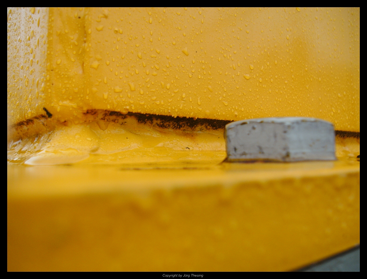

Im folgenden Bild sieht man den Kreuzrahmen eines Potain MD 345 B, wo man starke Rostbildung an den Unterkanten sieht, hier ist schlicht und einfach keine Farbe, geschweige denn Grundierung aufgetragen worden, ferner sieht man Rost an nicht ordentlich nachbearbeiteten Schweißstellen, mit solchen Fehlstellen ist bei genauer Betrachtung der ganze Kran überzogen und der ist gerade mal 8 Monate alt... ph34r.gif
Nun kann man darüber streiten, ob sowas akzeptabel ist bei einem Preisvorteil von 100.000 Euro gegenüber einem Kran der selben Größenordnung des Mitbewerbers aus Biberach an der Riß.
Er wird davon zwar nicht zusammenbrechen, aber schon nach 6 Jahren spätestens ist der ein Fall für "Charlys Krananstreicherei" mad_red.gif

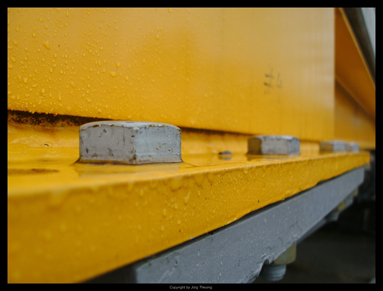

Auch die Schweissung des Flanschstücks für die Eckstütze lässt zu wünschen übrig whistling.gif , hätte der Schweißer von vorneherein ordentlich gearbeitet, hätte man hier nicht so mit der Flex rumwüten müssen und trotzdem hat der Arbeiter noch Schweißnahtüberstände übersehen, die jetzt munter drauflos gammeln sadwalk.gif
