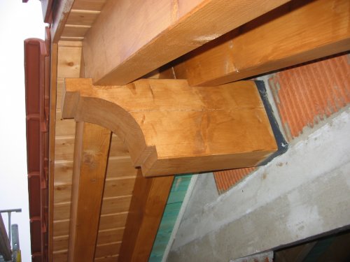

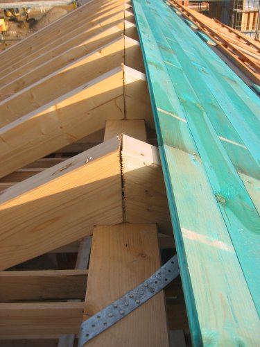

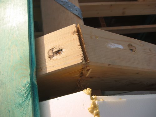

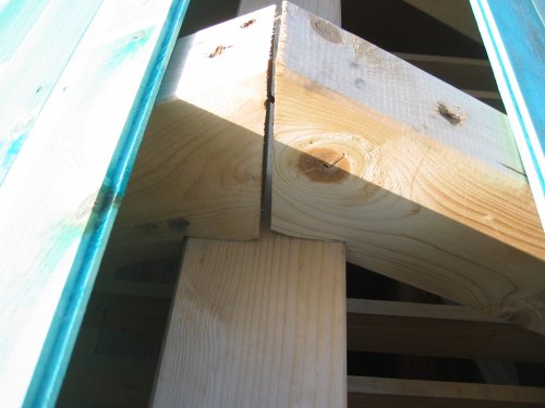

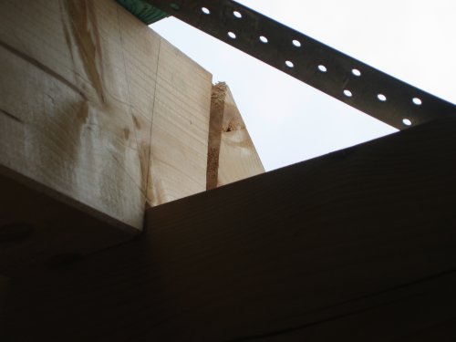

Bevor ich jedoch tausende Euros für einen Gutachter ausgebe, würde ich gerne eure objektive Meinung dazu hören, ob die ausgeführten Arbeiten (siehe Bilder) so im Toleranzbereich sind.
Ich bin der Meinung, dass an vielerlei Stellen gepfuscht wurde (schlechtes Material, falsche Winkel, zu große Fugen, fehlende Nägel am Dachgiebel, etc.).

Schön sieht's in der Tat nicht aus, das Werk des Zimmermanns. Da schließe ich mich den Aussagen der Kollegen sofort an. Ob jedoch die Gebrauchstauglichkeit der Konstruktion dadurch eingeschränkt oder gar nicht mehr gegeben ist, kann man anhand der geposteten Bilder jetzt so nicht erkennen.
Wie groß sind denn die Spalten am Stoß der Sparren? Sind diese auf die Firstpfette genagelt? Sparren kann man am Stoß auch seitlich mit Laschen und Nägeln verbinden.
Was sagt denn der Statiker zu den Stoßverbindungen?

Ja klar, aber nach den allgemein anerkannten Regeln der Baukunst reicht ein Nagel.
Unterhalb der Firstpfette beidseitig angenagelte Laschen würden das Abheben zusätzlich erschweren.
Bei den Spaltmaßen ist zu bedenken, das sich Holz durch Aufnahme und Abgabe von Holz nicht unerheblich in der Länge verändert. Ein Spalt ist aus meiner Sicht besser als überhaupt keiner

Ich glaube nicht, dass Du da mit einer Klage Erfolg haben wirst. Zugegeben, die Optik ist nicht das non plus ultra, aber fachlich sehe ich da keinen Mangel. Ok, der eine Nagel ist nicht in der Pfette, sondern im anderen Sparren gelandet. Das ist es aber auch schon, was hier fachlich nicht richtig gelaufen ist. Ansonsten ist es schwer anhand Deiner Bilder weitere Aussagen zu treffen.
