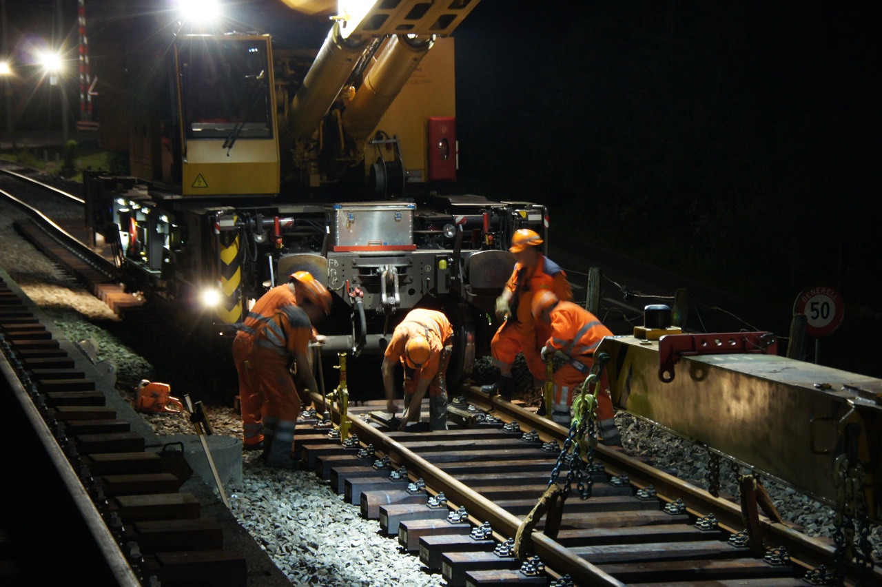

Das Joch wird angelascht.
Das Anlaschen von der anderen Seite.

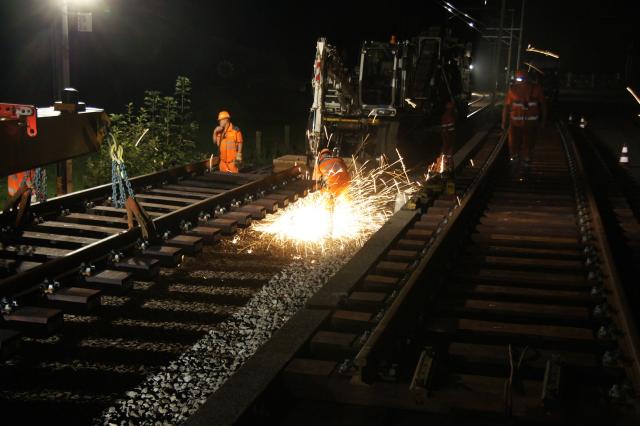

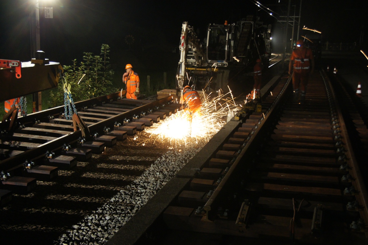

Einpassen des Gleisjoches. Da es sich hier um einen Umbau handelt der mehrere Nächte dauerte und hat man hier an der alten Schiene Abgeschnitten.

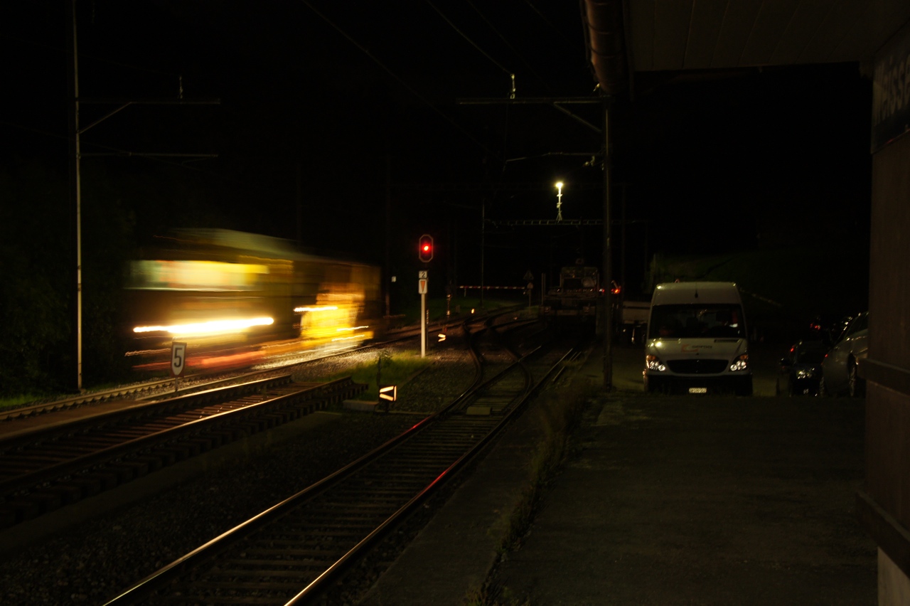

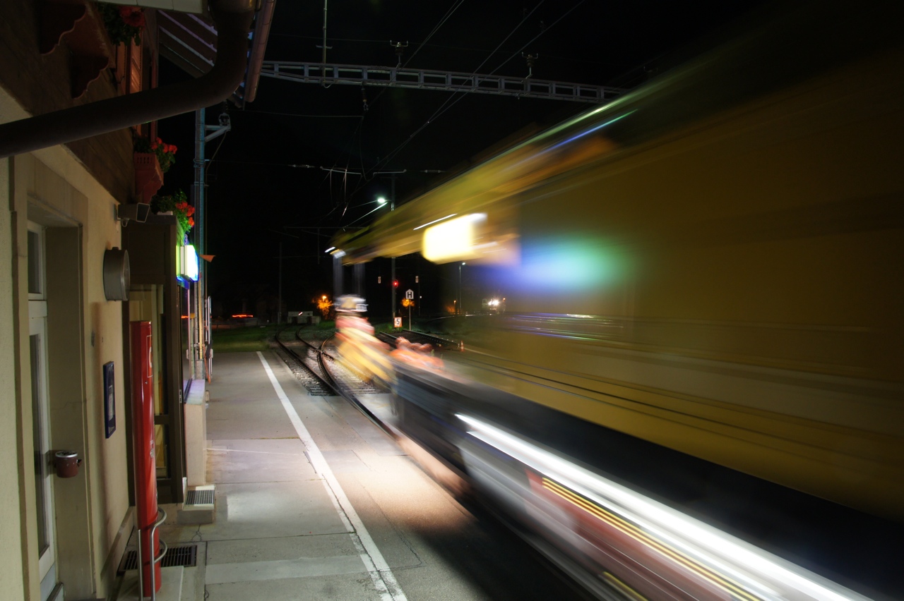

Stopfmaschine auf dem weg zur Arbeit.

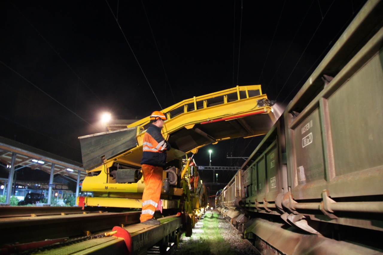

Ist der Aushub fertig werden die MFS Wagen transportbereit gemacht um mit der Am 843 nach Zweisimmen gezogen zu werden um dort den Altschotter umzuladen.

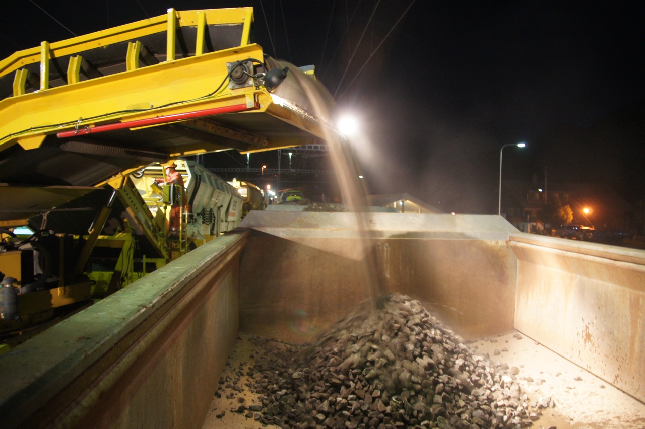

Der Schotter wurde von den MFS Wagen in Fans-u Wagen (Aushubwagen) umgeladen um den Schotter über Tag, ohne spezielles Personal, Kippen zu können und die MFS Wagen in Zweisimmen stehen zu lassen.
Jeder Aushubwagen hat ca. 40m3 Fassungsvermögen.
