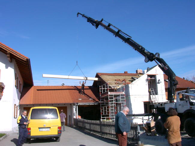

Wenn ein Fertighaus erweitert werden soll,dann ists durchaus problematisch.
Bei unserem Anbau musste der Anbau in Massivbauweise erfolgen,wegen der Dachkonstruktion.
In das Fertighaus musste eine zusätzliche Auflagerpfette horizontal in den Fertighausdachstuhlverlauf eingebaut werden,der als Auflager für die Firstpfette
des Anbaus diente.Weil dieser 0 8 15 Dachstuhl des Fertighauses ist darauf nicht ausgelegt.Statische Gründe waren auch Grund für die Massivbauweise.

Hier ist ein Foto,wo die Auflagerpfette des Ferighauses einghoben wird
2005/02/post-161-1107446822_thumb.jpg
