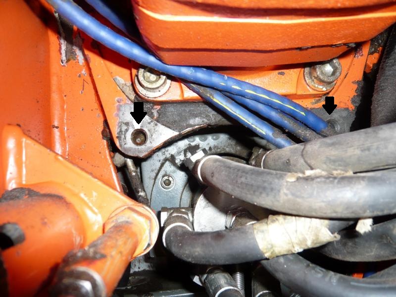

schraube raus, schaun was passiert.
wenn öl kommt, hat der vorbesitzer dies vermutlich als verschlussstopfen genutzt, ist ihm wohl nichts anderes eingefallen.
vielleicht hat er die schraube zum rausheben genutzt....
(ich hafte für keine kosten oder unfälle, sollte durch rausdrehen etwas passieren)
...@mini So ein schwachsinn. Wenn du was nicht weißt dann kannst du das doch auch mal für dich behalten.

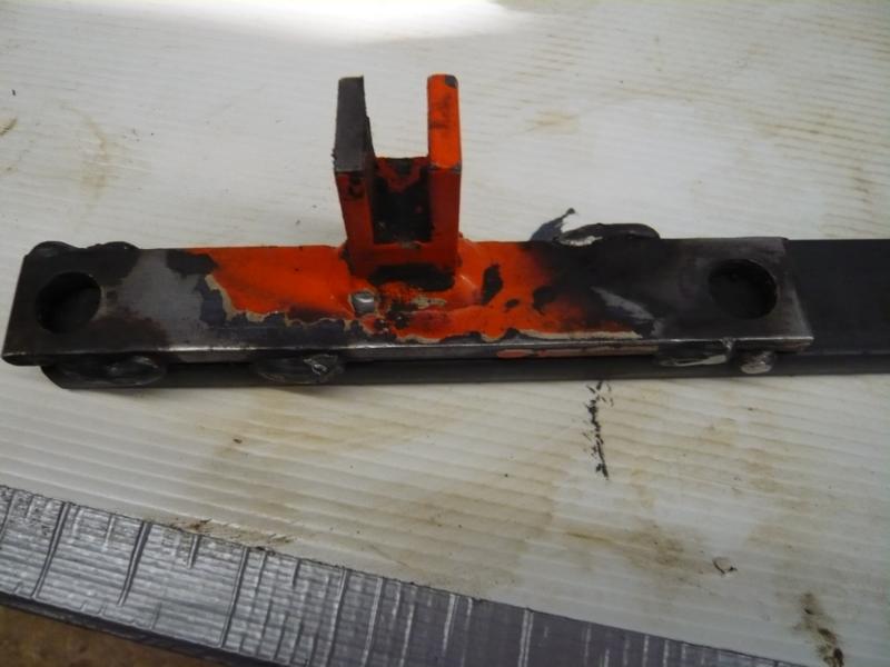

Also das ist der Gegenhalter der Drehdurchfühung. Da die DDF mit dem Aussenteil im Unterwagen verschraubt ist, muss das Innenteil zum Oberwagen gegens mitdrehen gesichert sein. Wäre das nicht vorhanden gibts nen Schaden an den Schläuchen. Es gab sogar schon Schäden an den Fahrmotoren, wenn der Leckoelkanal abgequetscht wird.
also mein gegenhalter sieht da anders aus, nicht so ein selbstgepfuschtes teil.
eben, weil ich net alles weis, so wie du, bin ich ja hier, um alles noch zu lernen, was man nicht weis....
@Baumaschinendoktor
@Hydraulikdoktor
das ist der Gegenhalter für die Drehdurchführung.
Hat der Vorbesitzer selber gemacht mit dem Flachstahl.
Weil = das Oberteil um 180° falsch eingebaut wurde.
Das Gewindeloch gehört nach hinten,da kommt dann
ein Bügel mit 2 Bohrungen hin der am Rahmen fest
vielen Dank,der Mike

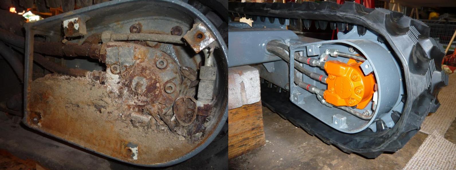

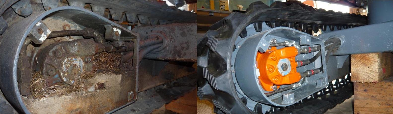

Feedback,
wollte mich nochmal kurz melden und mich bei allen Profis
die mir mit Rat und Tat bei meinem Fahrmotor/Getriebe Problem
Nachdem heute endlich meine neuen Ketten gekommen sind habe
ich alles zusammengebaut und bin dann ne Runde durch den Garten
PS: wens Interressiert,die Kosten!
4 x Kugellager 238.- Euro
12 x Dichtungen,2 x Gleitringe 78.- Euro
6 x Hydrauliklschläuche + alle Hydraulikleitungen,Winkel u.s.w. 230.- Euro
Farbe,Öl,Fett ca. 20.- Euro
ein haufen Schweiß und gefluche weil alles so festgegammelt war whistling.gif
