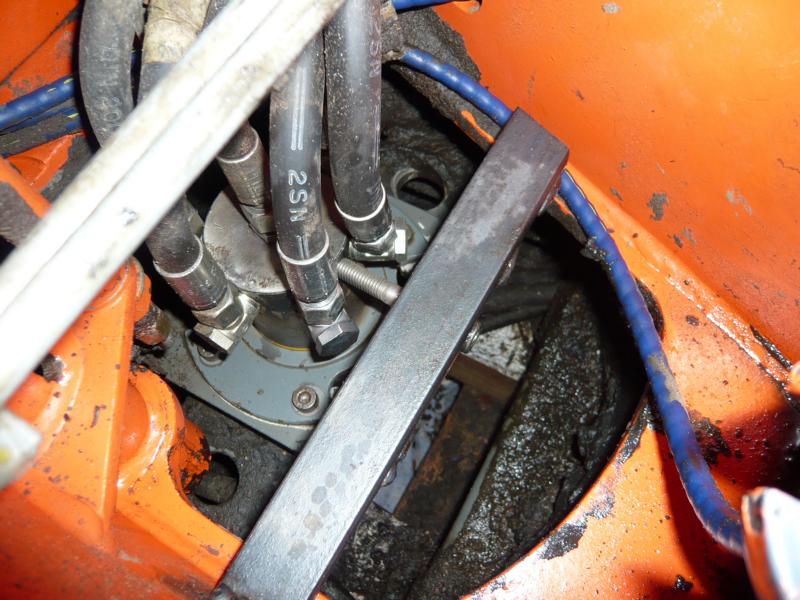

Frage an die Hydraulikexperten,
beim erneuern der Hydraulikschläuche für die Fahrmotoren
ist mir an der Drehdurchführung eine längere Inbusschraube
aufgefallen,die durch ein angeschweistes Flacheisen gehalten wurde, eusa_think.gif
gehört die da so hin?
Könnte das ein Prüfanschluss sein?
der Mike

also meßanschluß ist es definitiv nicht es sieht mir eher danach aus das das ein selbst gefertigter mitnehmer ist
schau mal ob da noch ein anderer dran ist ?
zur info die ddf ist am einen stahlbau fest verschraubt mit dem sttor und der rotor wird durch den mitnehmer in position gehalten
mfg doc
