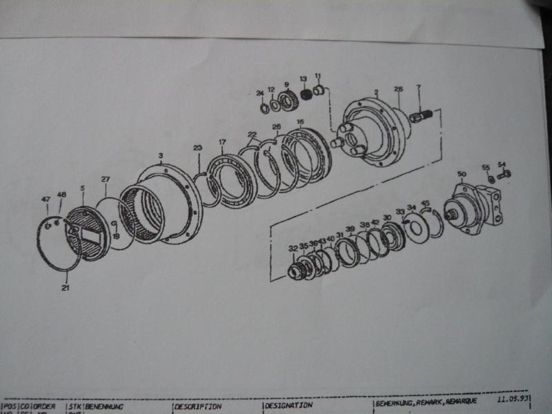

ah habs nochmal angeschaut stimmt ist die erste planetenstufe ,
dort sitzt dann ein normaler o ring
lieferprogramm von gleitringdichtungen
sodele,

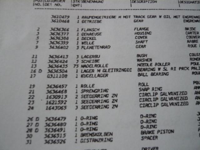

hab jetzt ne Zeichnung.
Sieht für mich so aus das da wirklich nur 1 Gleitring
ist.
Gibts nicht einzeln,nur mit Lager sad.gif (Nr.16).
Sieht so aus das er mit dem Lager fest verbunden ist,
meiner hat ja dank Trockenlauf im Getrieb schon richtig gerieben. mad_red.gif
der Mike
