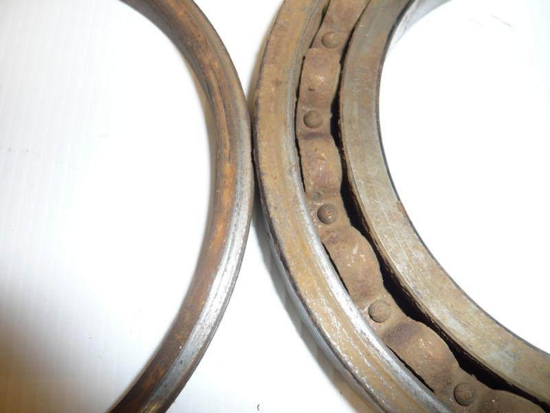

sodele,
heute mal geschaut,da ist nur ein Gleitring
verbaut,der Ring dichtet auf dem Kugellager,
auf der Unterseite dann der O-Ring im Flasch.

Die Lager sind von SKF,die werde ich im Net bestellen.
der Mike
2011/06/post-19561-1307989048_thumb.jpg
bearbeitet von der Mike
links der eingelaufene Gleitring
rechts das Lager mit Laufspuren vom Gleitring
