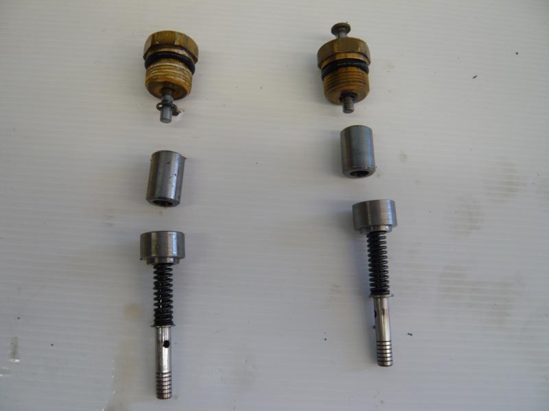

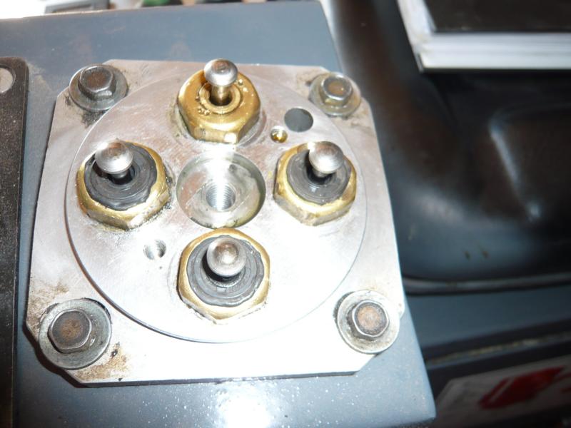

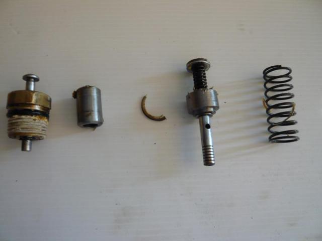

Hallo Doc,
vielen Dank für die Info,so in etwa habe ich das gestern gemacht.
Danach 4 Stunden ohne Probleme gebaggert-bis auf den Joystick.
Es lag am Joystick bzw. am Innenleben,so wie auf dem Bild habe ich
Hatte vor ca. 3 Wochen einen Atlas-Joystick bei ebay für kleines Geld
ersteigert.
Habe das Innenleben getausch, funzt supi,Butterweich wie die anderen
funktionen.
vielen Dank nochmals für die Antworten.
der Mike
PS:ich denke mal das es an den Federn gelegen hat,der andere hat mehr Wiederstand.
