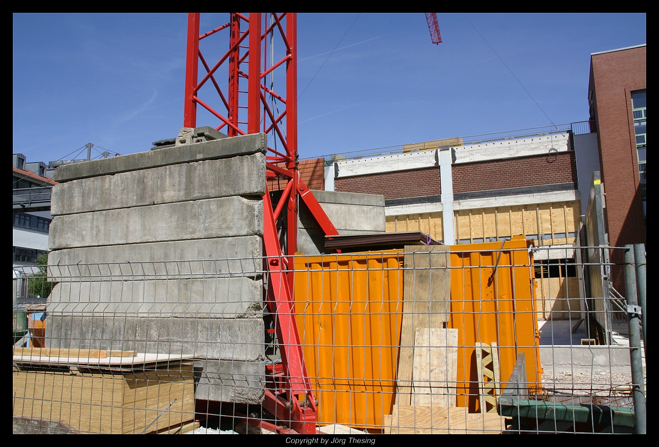

Hier steht der Kran mit dem 46 Meter Ausleger und ca. 30 Meter Hakenhöhe
Gast Kränchen
Aufgrund des festsetzens des Krans bei außer Betrieb ist mehr Zentralballast gefordert als wenn der Kran windfrei steht top.gif

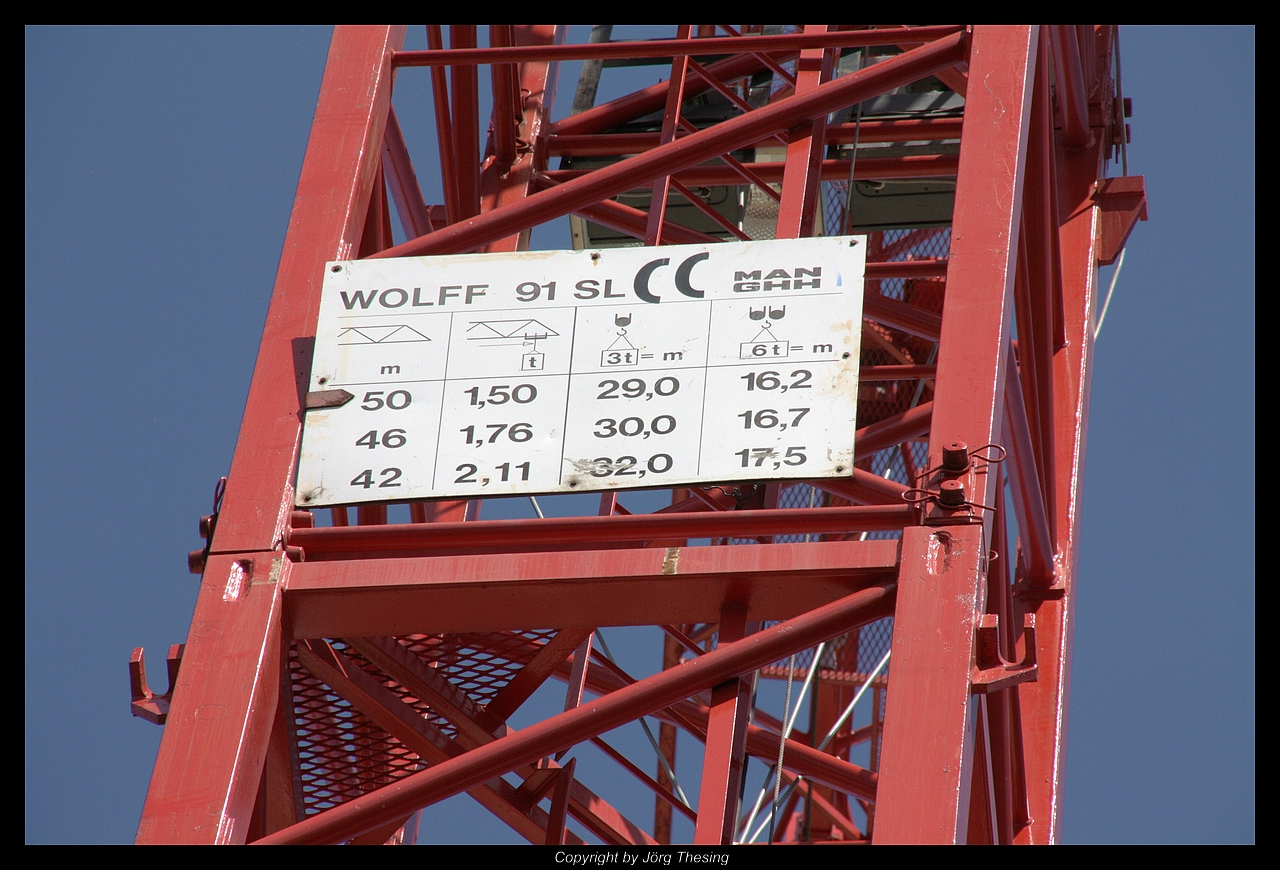

Als erstes möchte ich richtig stellen, der hier gezeigte Wolff WK 91 SL hat doch den 50 Meter Ausleger blush.gif , ich war trotz der Anzeige an der Traglasttafel beim abzählen der Auslegerstücke immer bei 46 Meter angelangt wacko.gif
Der offensichtlichste Unterschied zwischen den beiden Typen ist, das der Wolff 5015 nur im 2-Strang Betrieb gefahren wird bei 6 tonnen Höchstlast, der WK 91 SL hingegen hebt im 2-Strang Betrieb maximal 3 tonnen und im 4-Strang Betrieb 6 tonnen, wobei sich die dann die maximale Ausladung bei 6 tonnen Höchstlast leicht reduziert wegen des Mehrgewichts des Vierstrangflaschenzugs. smile.gif
Wolff 5015 ( Nur 2-Strang Betrieb, 6 t )
50 Meter Ausleger Spitzenlast 1,50 t Höchstlast 6 t bis 17,0 Meter
46 Meter Ausleger Spitzenlast 1,76 t Höchstlast 6 t bis 17,4 Meter
42 Meter Ausleger Spitzenlast 2,11 t Höchstlast 6 t bis 18,1 Meter
Wolff WK 91 SL ( Werte im 4-Strang Betrieb, 6 t )
50 Meter Ausleger Spitzenlast 1,50 t Höchstlast 6 t bis 16,2 Meter
46 Meter Ausleger Spitzenlast 1,76 t Höchstlast 6 t bis 16,7 Meter
42 Meter Ausleger Spitzenlast 2,11 t Höchstlast 6 t bis 17,5 Meter
