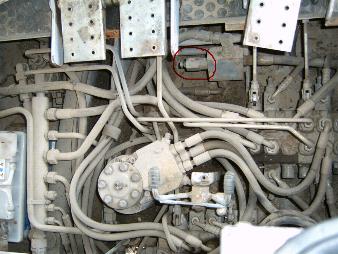

also ich war heute am Bagger, habe Ausleger ganz angehoben, Motor aus, Zündung ein. Dann senkte sich der Ausleger etwa bis zur hälfte teilweise gar nicht (habe es mehrmals probiert). Was meint Ihr ist das Druckgefäß nun defekt oder nicht.
Oder soll ich erst noch die Feder des Überdruckventils überprüfen. (Habe den Deckel noch offen) Kann ich die einfach abschrauben oder kommt da dann recht viel Öl? Danke!
Habe ein Photo gemacht. Ist das rot markierte die Feder des Überdruckventils? Kann ich die einfach abschrauben ohne das viel Öl kommt? Dann hätte ich zuerst noch die Feder überprüft oder was meinen die Experten. Danke nochmals super Forum!!!

falls du dir nicht sicher bist mach doch ein manometer rein und dann siehst wie der druck abfällt

kann mir jemand sagen ob das oben auf dem Bild gekennzeichnete Teil das Überdruckventil ist. Wie komm ich zur Feder?
Wollte heute schon den Druckbehälter abschrauben, nur es läuft verdammt viel Öl heraus. Gibt es einen trick damit mir nicht das ganze Hydrauliköl ausläuft?
Hallo, du musst die beiden schläuche schnell zusammenschließen, damit der kreislauf wieder ganz ist. dann schraubst du das teil aus der seite raus und öffnest dieses, darin sollte ein feder sein.
