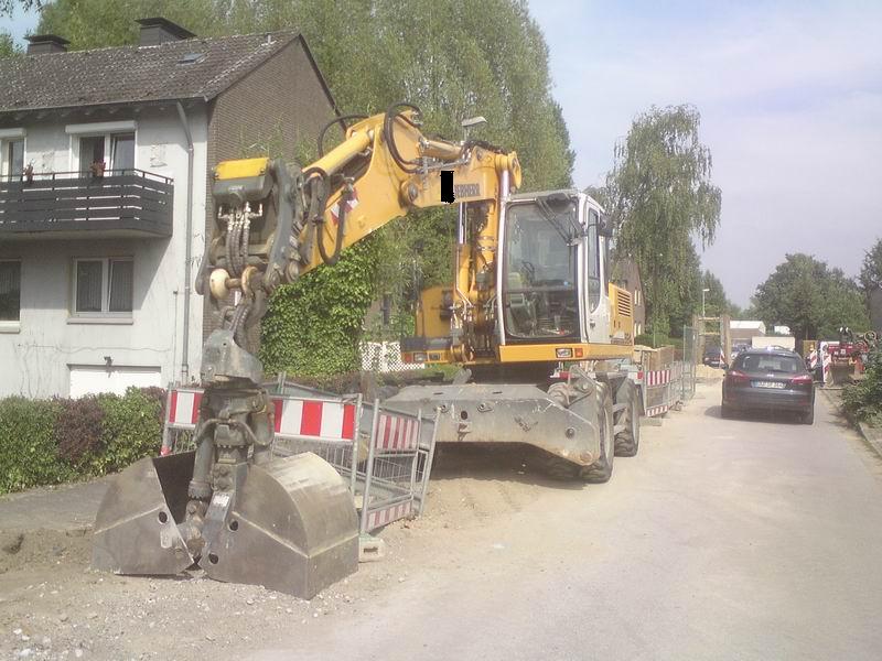

Mit Greifer stelle ich so ab!
So verhindere ich das Wegknicken des Greifers über nacht und alle Zylinder sind soweit es geht eingefahren. Ausser der Hubzylinder aber mehr geht da nicht.
wäre doch eig besser den versteller ganz ausfahrn ist nur einer hubzyl. sind 2?!?!!?!
