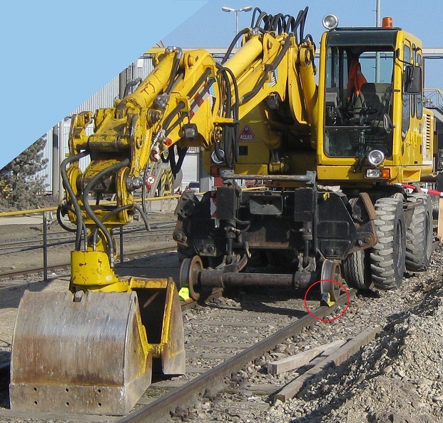

Bei Zweiwegebaggern im aufgegleisten Zustand müssen wir unsere Bagger zusätzlich, zur Bremse, noch vor und hinter der Gleisachse, mit einem Hemmschuh sichern. Alle anderen Punkte wurden ja ausführlichst angesprochen top.gif
Oder in einem gesperrtem Stumpfgleis so:
