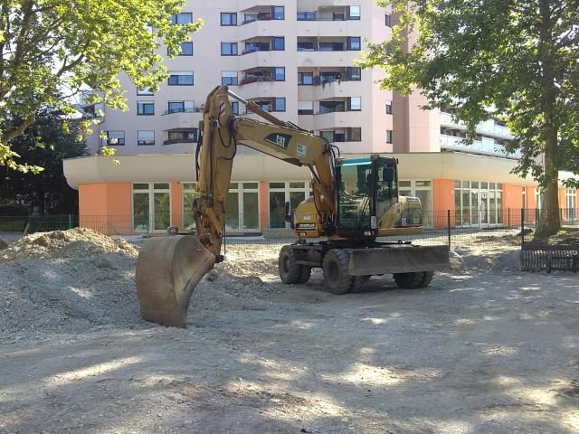

Mr_Jay-X keinen speziell, nur bei manchen Aussagen kann ich mich nur wundern, auf Baustellen kannste nicht erst 20min rumfahren um die Maschine perfekt abzustellen.
Theoretisch sicher nett zu besprechen, aber doch in der Praxis oft aus Platzgründen nicht immer so umzusetzen.
Mit einem Radbagger sicher noch eher umzusetzen, aber ich finde mit einem Kettenbagger eher nicht immer so.
Auf meinen Baustellen in 15 Jahren eher nicht immer umzusetzen.
Die Aussagen sind ja im großen und ganzen richtig, nur schau Dich um auf den Baustellen, meist sehe ich davon selten was wink.gif

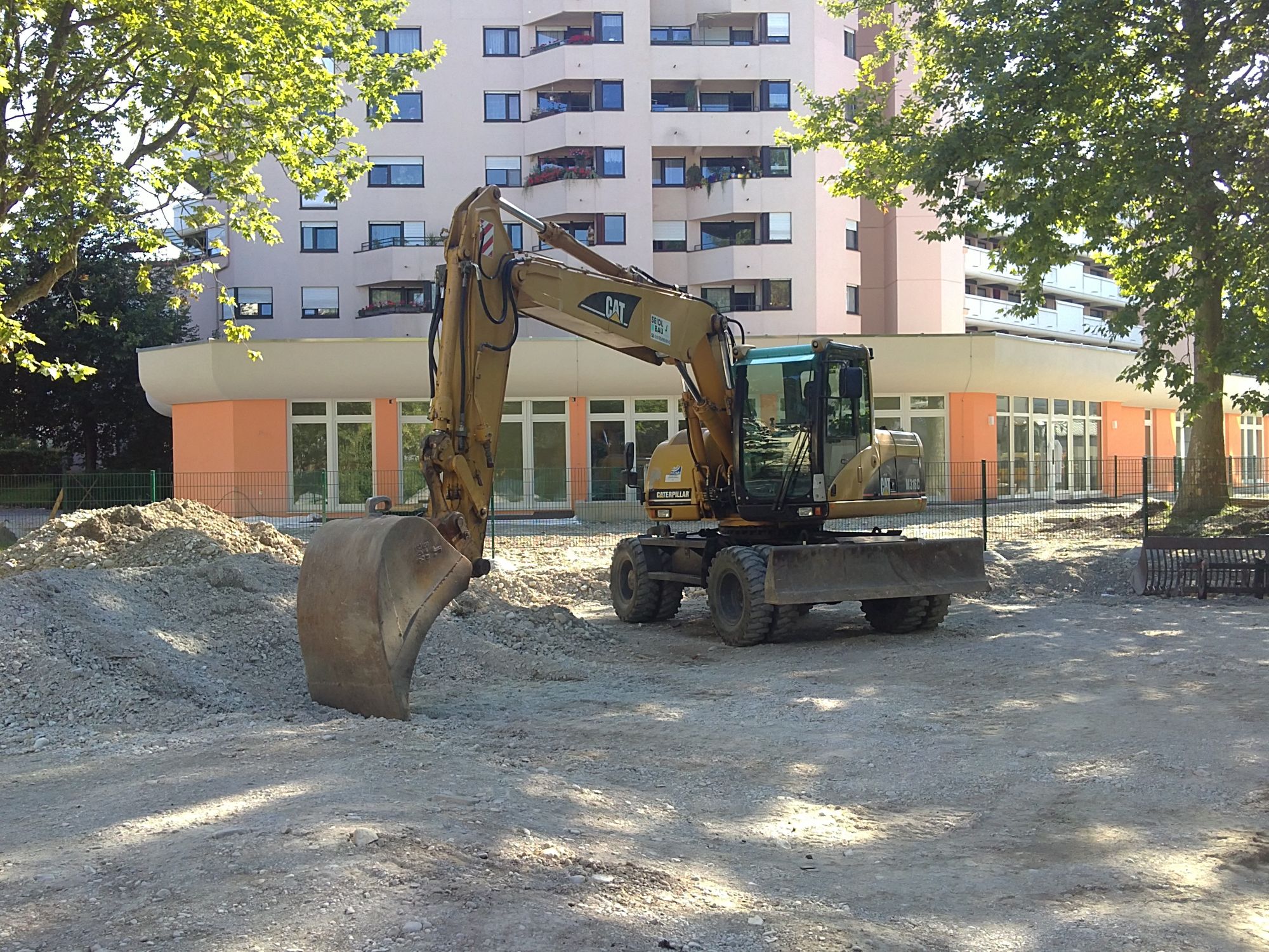

1. So ist es ideal für die Zylinder aber was ist mit den Lagerstellen? eusa_think.gif
2. In knapp über der hälfte stelle ich einen Bagger auf den hof so ab, Löffelkippzylinder hab ich zu beginn eingefahren dann wurd ich zur Laudartio gerufen weil so der Untergrund, durch Schneide oder noch schlimmer Zähne beschädigt ,wird... Deshalb Löffelkippzylinder ausfahren.... Mit eingefahrenen Löffelkippzylinder soll diese 'Parkmethode' allerdings die schonendste für Lagerstellen sein, hab ich mir mal sagen lassen!

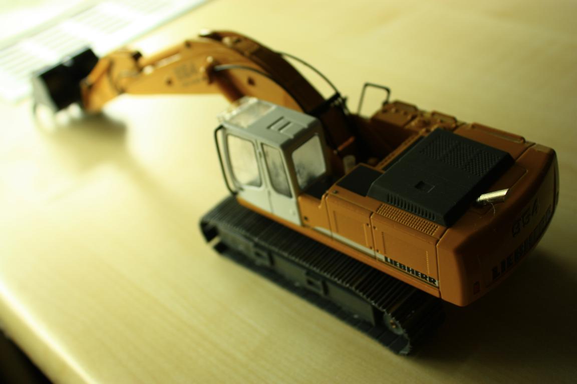

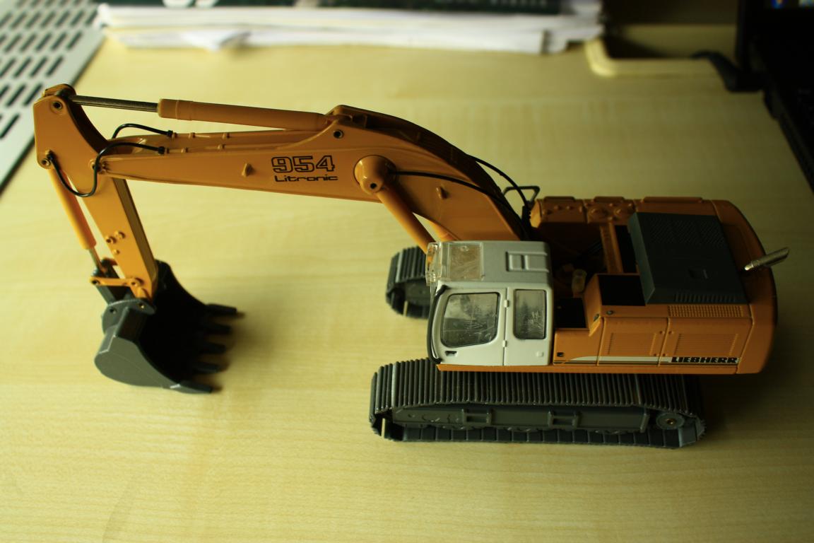

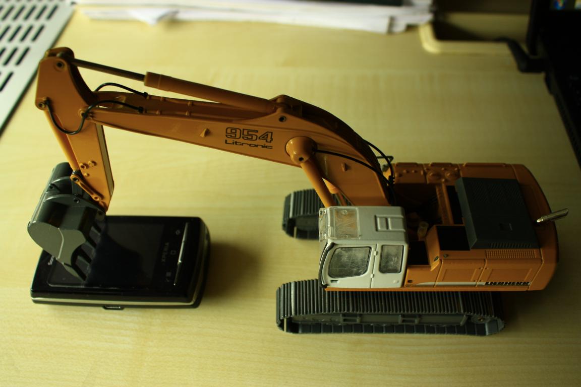

3. Häufiger wird das Arbeitsgerät auch erhöht auf einem stabilen Gegenstand abgestellt (Riesen-Smartphones whistling.gif , Große Löffel, Schwere Metallteile) Damit kann man den Bagger noch ein Stück weiter vorsetzen und spoart noch mehr Platz... Ist aber nicht mein Favorit! Mag nicht gerne abwägen ob der Gegenstand den Belastungen des Baggers gewachsen ist oder nicht.... whistling.gif

Ich habs immer so gemacht.(Wenn Platz war)
Der Oberweagen ist ein bisschen zu weit gedreht. Normal so dass 20cm vom Reifen hervorstehen.
gruß Simon bearbeitet von Simon T.
