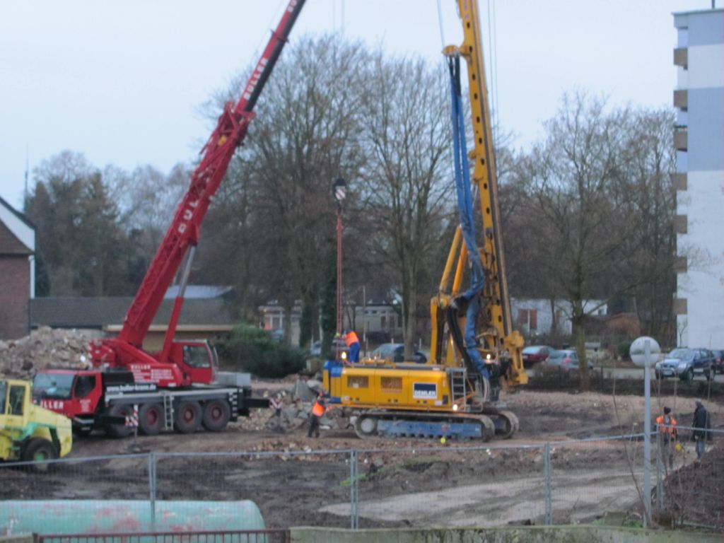

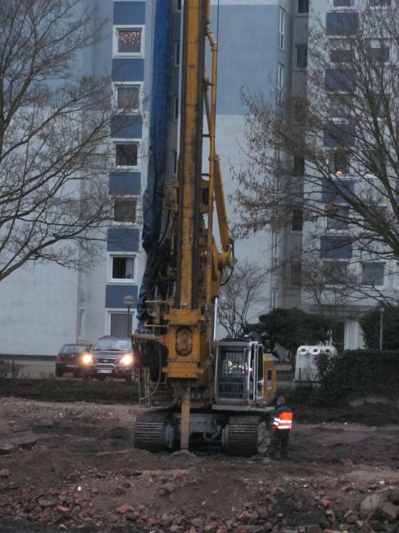

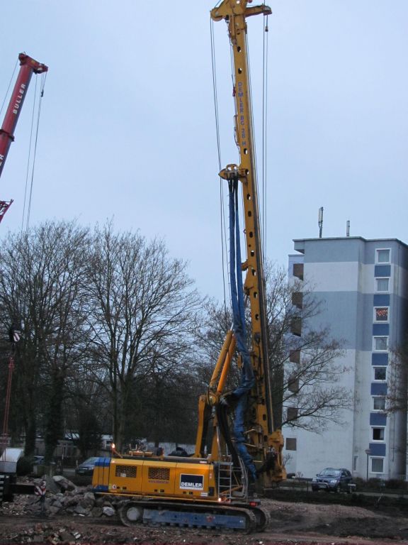

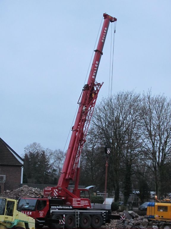

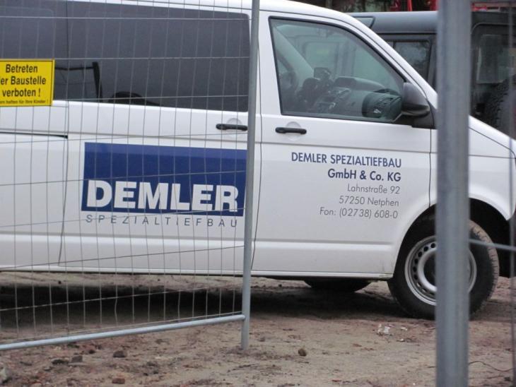

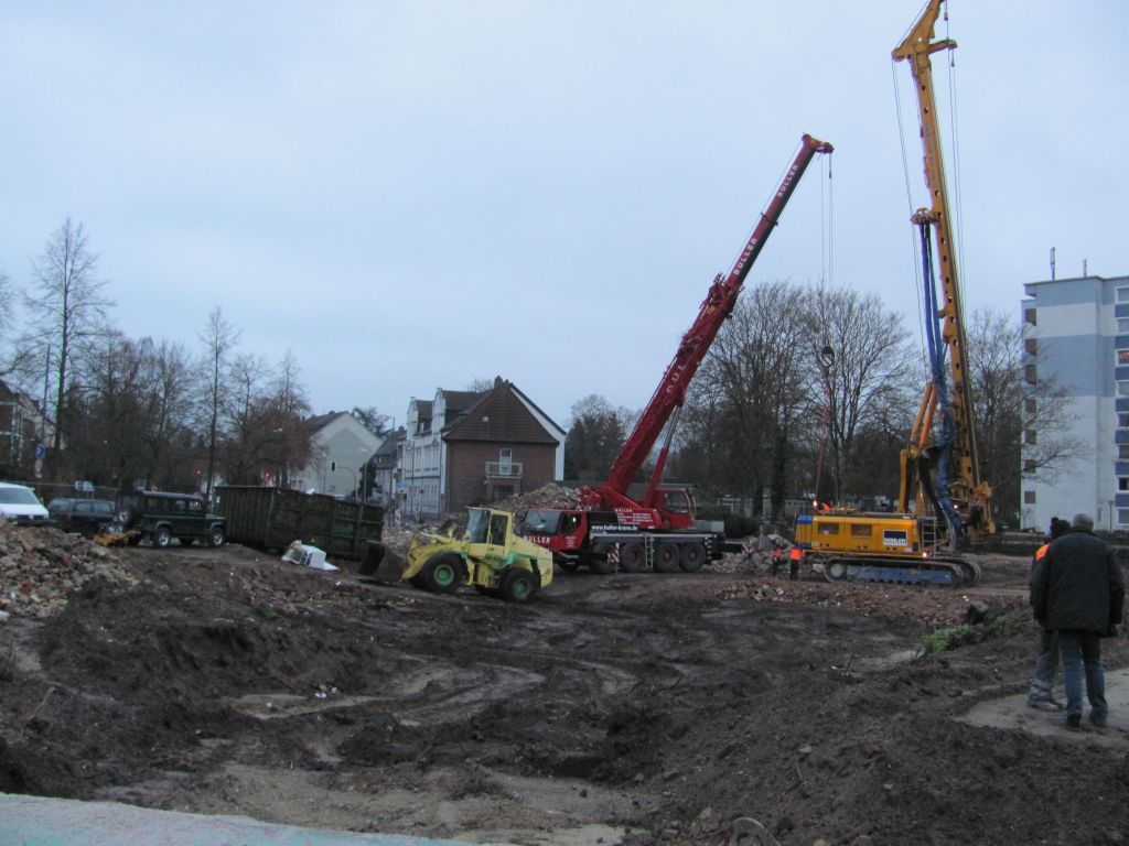

So war Freitag leider etwas zu spät vor Ort und der Demler BG 28 war schon aufgestellt. Also wie man schon am Name zu erkennen ist, ist die Firma Demler aus Netphen vor Ort.
Hier meine Bilder von Freitag:

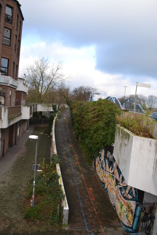

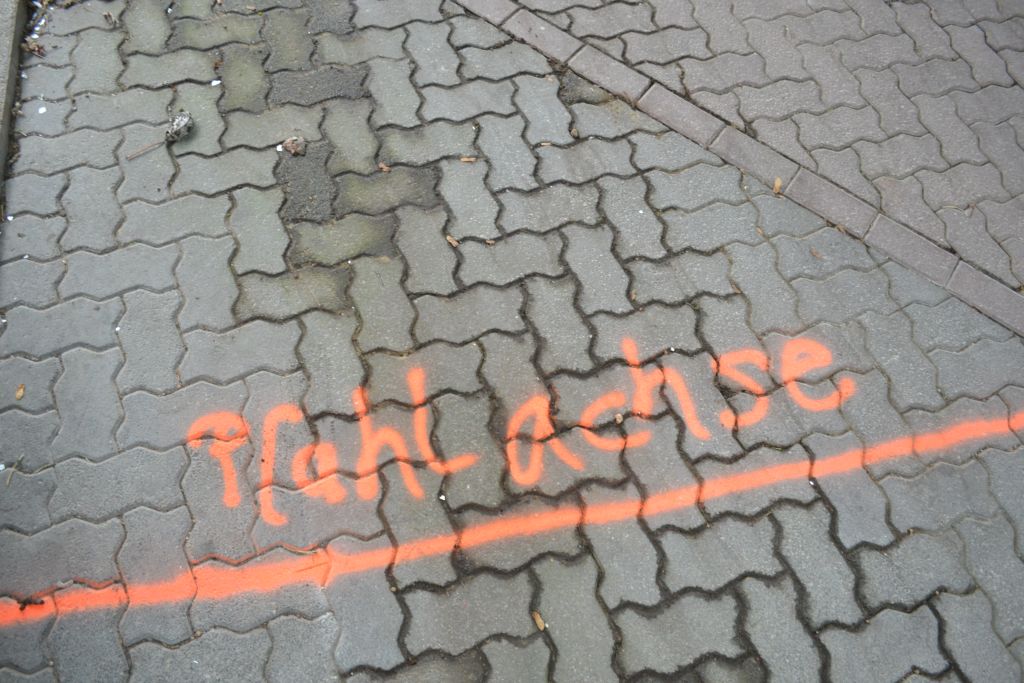

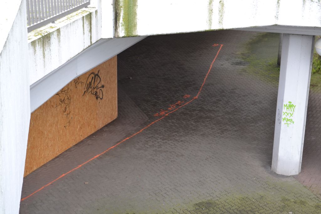

War heute mal wieder vor Ort, jedoch wird noch nicht weiter gearbeitet. Denke mal am Donnerstag wird weiter gemacht. Habe heute diese Markierung auf dem Boden entdeckt.
Kann mir jemand sagen wofür ,,Pfahlachse'' steht und was die blaue Makierung zu bedeuten hat?
Danke
Hallo Marcel
Auf dieser Achse (Pfahlachse) werden die Bohrungen für die Betonpfähle gebohrt.Auf dieser Achse werden die Bohrungen mittig angesetzt.Ich gehe mal davon aus das die Bohrungen überschneidend ausgeführt werden, das heißt ein schon bestehender Betonpfahl wird nochmal vertikal angeschnitten bzw. angebohrt ,um alle Pfähle
untereinander zu "verzahnen". Das dient zur Stabilität und vielleicht zur Wasserdichtigkeit, da aus den Luftaufnahmen ein direkt vorbeifliessender Schifffahrtskanal zu sehen ist.
