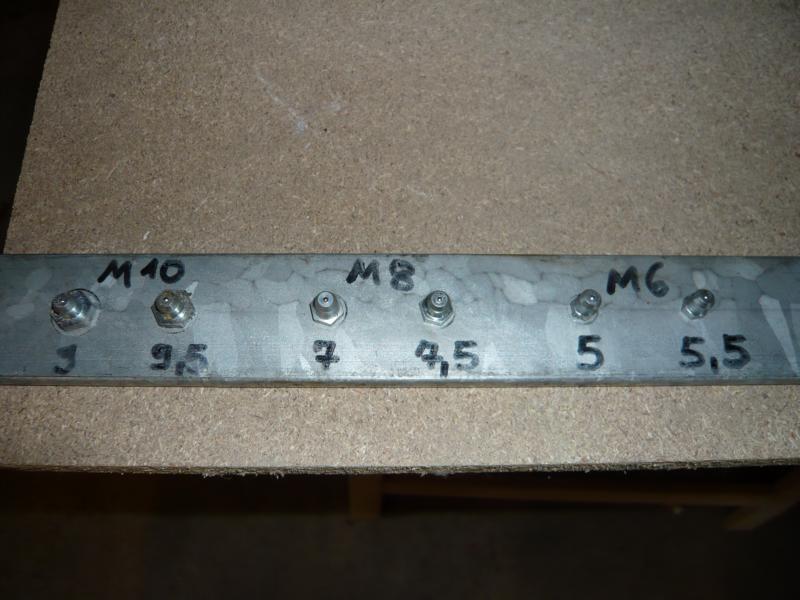

hallo schmiernippel sollen nicht mit den norm kern durchmesser gebohrt werden
da diese ein konisches gewinde haben kannst den nur eine umdrehung rein drehen und er wird evtl nicht dicht , oder er reißt dann den einen gang raus
bitte auf die durchmesser bohren wo ich geschrieben habe
mfg doc

@ doc,
habs mal ausprobiert (siehe Bild).
Bei den M6 + M8 Schmierippeln sind deine Bohrdurchmesser 5,5 + 7,5 Prima biggrin.gif
Bei dem M10 würde ich trotzdem nur 9 mm Bohren,kann den Nippel ohne Werkzeug fast ganz reindrehen.
Bei dem mit 9,5mm gebohrten hat der Nippel beim reindrehen zu viel Spiel und beim anziehen kann man ihn leicht überdrehen.
(Das ist natürlich nur meine Meinung)
