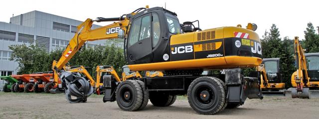

anbei ein paar Bilder einer Spezialanfertigung für einen Kunden im Ruhrgebiet.
Ein JCB JS200W.
Mit dieser Maschine werden Metallschrotte in Absetzcontainer verladen.
Diese Container stehen unmittelbar vor der Maschine.
Daher eine Verstellausrüstung, um Reichweite und nähe gewährleisten zu können.
Der Schläuche und Zylinder des Mehrschalengreifers wurden zusätzlich gegen Beschädigungen geschützt.
Der Löffelkippzylinder ausgehangen und der Stiel zusätzlich durch Bleche geschützt.

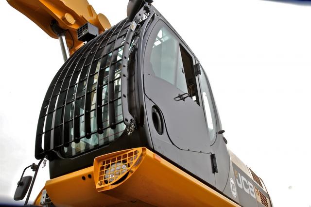

Bestandteile der Wastemasterausrüstung sind zb. das Schutzgitter an der Fahrerkabine, vor der Beleuchtung etc.
Die untere Scheibe der Fahrertür ist ?gepanzert? worden.

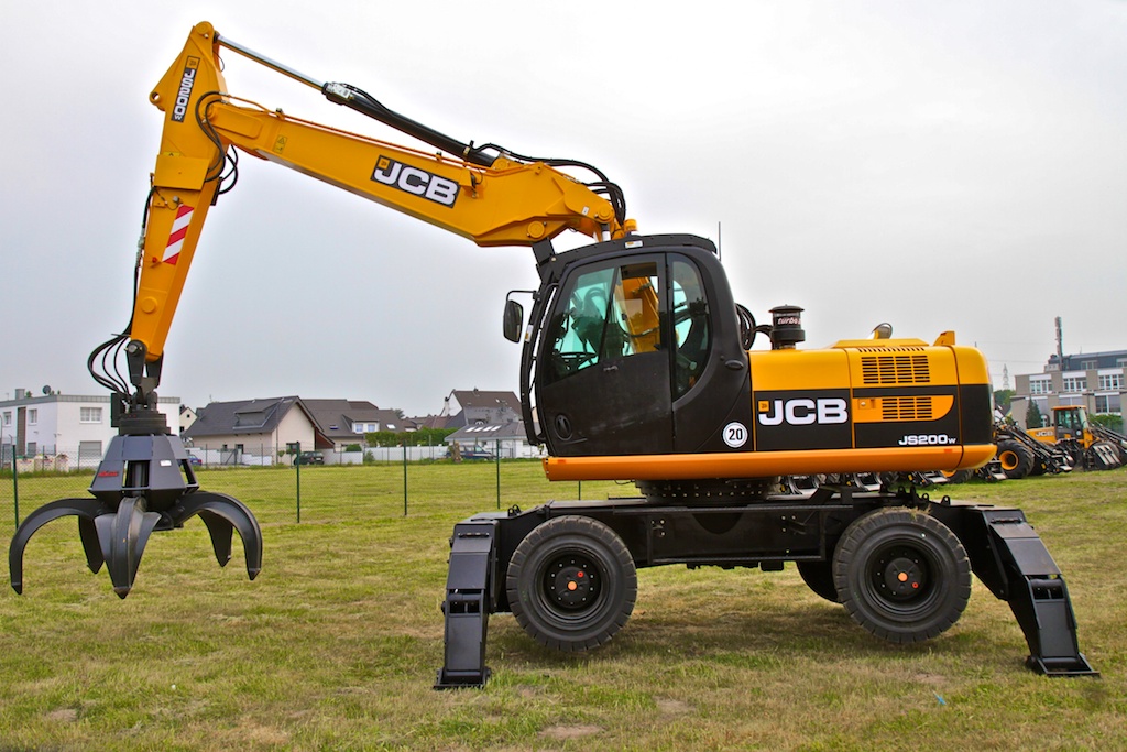

Außerdem ist die Maschine 4 Pkt. Abgestützt.
Die Maschine wird Rund um die Uhr im Einsatz sein. bearbeitet von machinemovie

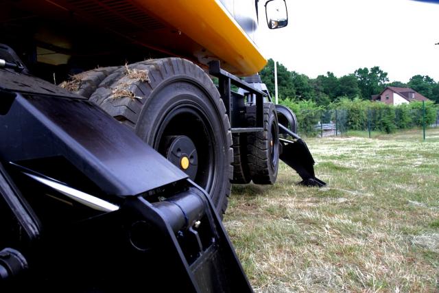

Wie auf den Bilder zu erkennen ist, verfügt der JS200W über eine Vollgummibereifung.
Die Abstützfüsse sind von der Kabine aus einzelnd ansteuerbar.
