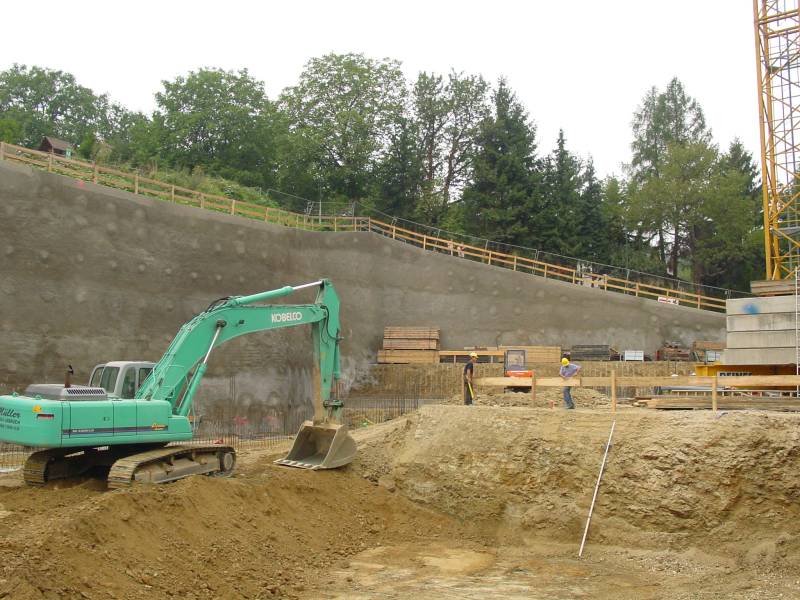

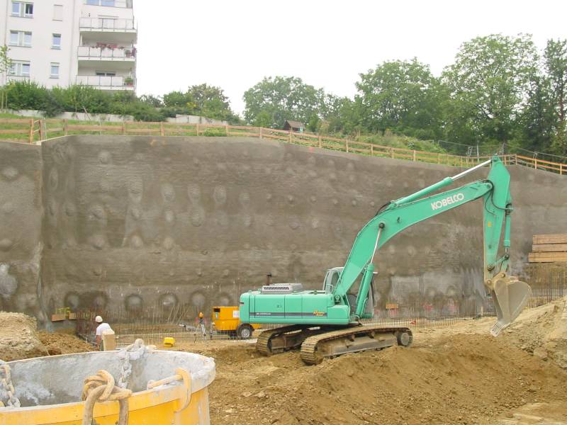

Habe auch noch 7 Bilder von einer Bodenvernaglung in Bad Soden im Taunus, war eine Bst. für Bilfinger Berger Wohnbau. Die Bodenvenaglung haben wir gemacht.
