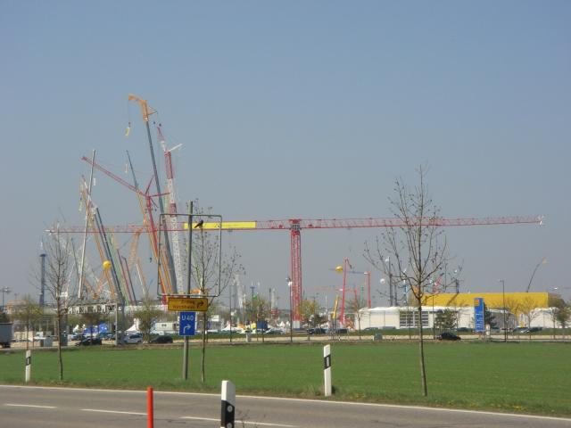

Ich persönlich bleibe dabei, ich kann es drehen und wenden wie ich will, ich erkenne keine wirklich Praxistaugliche Verwendung für diesen Kran ph34r.gif
Wir haben selbst einen Obendreher mit 75 Meter Ausleger, der dem Kranführer einiges an können und hohe Konzentration abverlangt, besonders auch wenn windiges Wetter herscht und nun kommt bei GG kran nochmal dieselbe Länge Ausleger dran und der Kranführer muß dann dort auch noch alle Sinne ordentlich bei sich haben und guckt ständig von eine auf die andere Seite, sehr ermüdent sowas unsure.gif
Ferner betrachte ich die rein physikalischen Eigenschaften des Krans, d.h. die einwirkenden Kräfte auf den Kran und deren Beherschung als sehr problematisch eusa_think.gif
Einen großen Vorteil hat der Kran aber, der Propellerantrieb zum schwenken verhindert Torsionskräfte auf den Turm vollständig klatsch.gif
http://www.vdi-nachrichten.com/artikel/Kug...s-flott/54206/2
Dem stimme ich zu:
da wid allerorts von Kosteneinsparung bei Montage und vor allem beim Transport gesprochen und dann soll ausgerechnet ein Kran mit "2 Monsterauslegern" der den Aufwand erhöht, in die Zukunft passen eusa_think.gif ?
Torsionskräfte... das mag sein, aber kein Kranbauer wird deswegen nun vereinfachte Türme bauen, die das Modularkonzept über den Haufen werfen, zumal der Turm ja immer noch das Delta der Last aufnehmen muß.
Also in meinen Augen ist der "Doppel Whopper" ein Messe Gag von 2010, der jetzt bei Wilbert auf dem Hof steht, bis man - wie Jörg schon gesagt hat - daraus zwei Krane macht und dem Krankopf einheizen wird.
Alle andern Teile düften ja serienkompatibel sein
Ansonsten ist der Kran aufgrund seiner Bauweise vielleicht doch besser als Wetterhahn zu benutzen laugh.gifwhistling.gif
