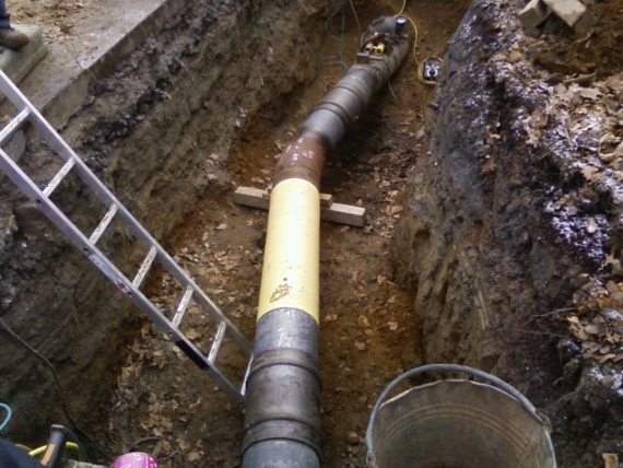

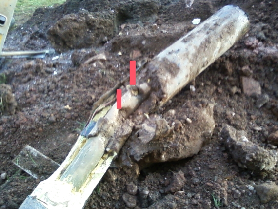

letzte Woche haben die Kabeltiefbauer einen Strang Fernwärme DN 40 mit der Grabenfräse gelocht.

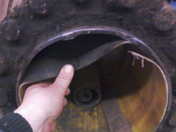

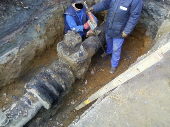

letztens ausgebaut,Inliner von vor vielen Jahren; die haben das Rohr net richtig gereinigt somit klebt der Inliner nicht feste sad.gif
beim rausschneiden
jetzt kommt noch ne firma um ne ordentliche Endverklebung zu machen , danach können wir wieder verbinden DN 300

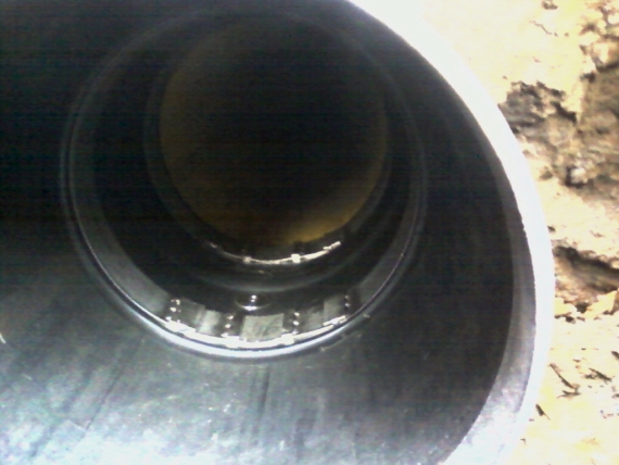

da war nix mit verkleben ,es wurden Edelstahlspreizringe und Dichtungen verwendet .

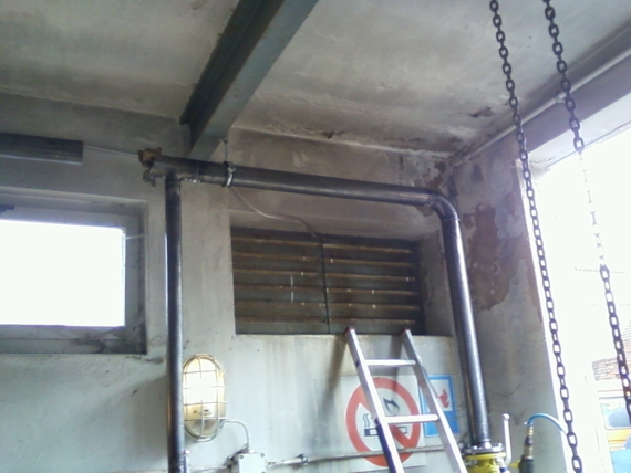

Heute mal für nen Fernwärmeversorger Inneninstalation angefertigt ,DN 80 Umgehung DN 50.Geht morgen zum lackieren . smile.gif bearbeitet von Funke
