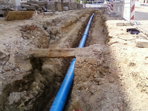

danach konnten wir das entsprechende Rohr verlegen biggrin.gif bearbeitet von Funke
Sehr interessant wie Firmen Einsteifen/Verbauen oder auch nicht,außerhalb von Berlin :blink:
Aber sonst sehr gute Arbeit.
Hallo Funke,
Du solltest Dir einen neuen Tiefbauer suchen, sonst schaufelt er Dir Dein Grab.
Das ist der Hammer: #11 , hier war ein Amateur am Werk und es wurde grob fahrlässig mit Leib und Leben gespielt.
- nicht für den Tiefbau geeignete Streben, da hätte man auch gleich Dachlatten nehmen können
- keine Stirnwand
- "Verbau" liegt nicht vollflächig an der Baugrubenwand an und überragt auch nicht die Geländeoberkante
- "Verbau" kann nicht gefahrlos entfernt werden
Und das ist der Oberhammer: #33 Wenn links das Erdreich rutscht und der "Verbau" wider Erwarten standhaft bleiben sollte, wird der arme Kollege zwischen tonnenschwerem Erdreich und der Platte eingequetscht, kotzt Dir Erbrochenes und Blut auf den Kopf und erstickt dann langsam. Aber wahrscheinlich würde auch der Kartenhaus-Verbau kollabieren und auch Dich zwischen Platte und Rohr zerquetschen. Das soll jetzt nicht "Final Destination 10" oder sowas sein, solche schrecklichen Unfälle kommen immer wieder auf Baustellen wie Deinen vor.
Oder hier: #61 Wenn die Grabenwand einbricht, erstickst Du.
Du lieferst mit Deiner Arbeit doch gute Qualität ab, laß es Deinen Tiefbauer auch tun. Ich wünsche Dir viel, viel, viel, viel Gesundheit und ein langes, langes, langes, langes Leben.
