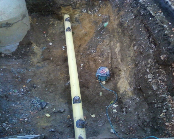

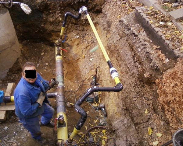

DN 150 Absperren und Bypass zwecks Einbau eines Abgangs DN 100/d125 für ein Wohngebiet

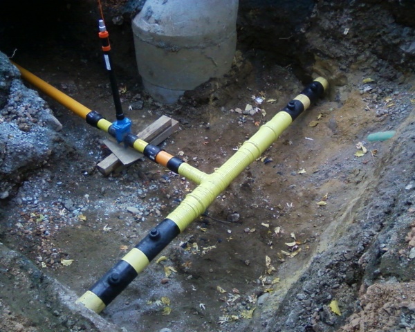

hier schon alles zusammengebastelt nur noch Stopfen setzen und Bypass entfernen
fertig klatsch.gif Gasreinheit,verschweißt,geprüft und umhüllt
nen Anschluß für ein BHK erstellt PN4 DN 50

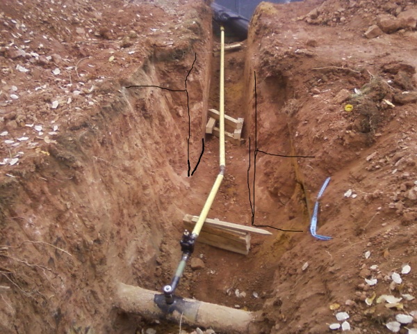

die schwarzen Linien zeigen den vorgefundenen Zustand .An der Hauptleitung war ein gutes Kopfloch am Haus naja blink.gif
Als ich dann wo jetzt der Bogen ist,beim zuständigem Bauleiter sagte da brauch ich bitte etwas mehr Platz
da hatte ich ja ne Forderung mad_red.gif kannste doch auch anheben ..hausen schweißen ....(der Gashahn im Haus muss in Waage stehen da biste nur am einrichten und hin und her laufen ,nein danke)
ich bot ihm dann meine Blende und Elektrode an und sagte bitte( der Bagger war vor Ort es lagen auch keine Leitungen im Weg) und als ich dann sagte 0,40 cm unterm Rohr und daneben jeweils 0,60 cm (eindeutige Vorschriften) kein Erfolg von meiner Seite ...ich habe mich dann den Schweißarbeiten hingegeben ....kurze Zeit später wurde mein Bauleiter herzitiert dann redeten 3 Leute über den benötigten Platz kreisch.gifkreisch.gif
summa sumarum 3 Leute ne dreiviertel Stunde vergeigt ,Bagger hat in 10 Minuten den passende Tiefbau erledigt
immer diese betteleien um ausreichend Platz!!!!!!!!!

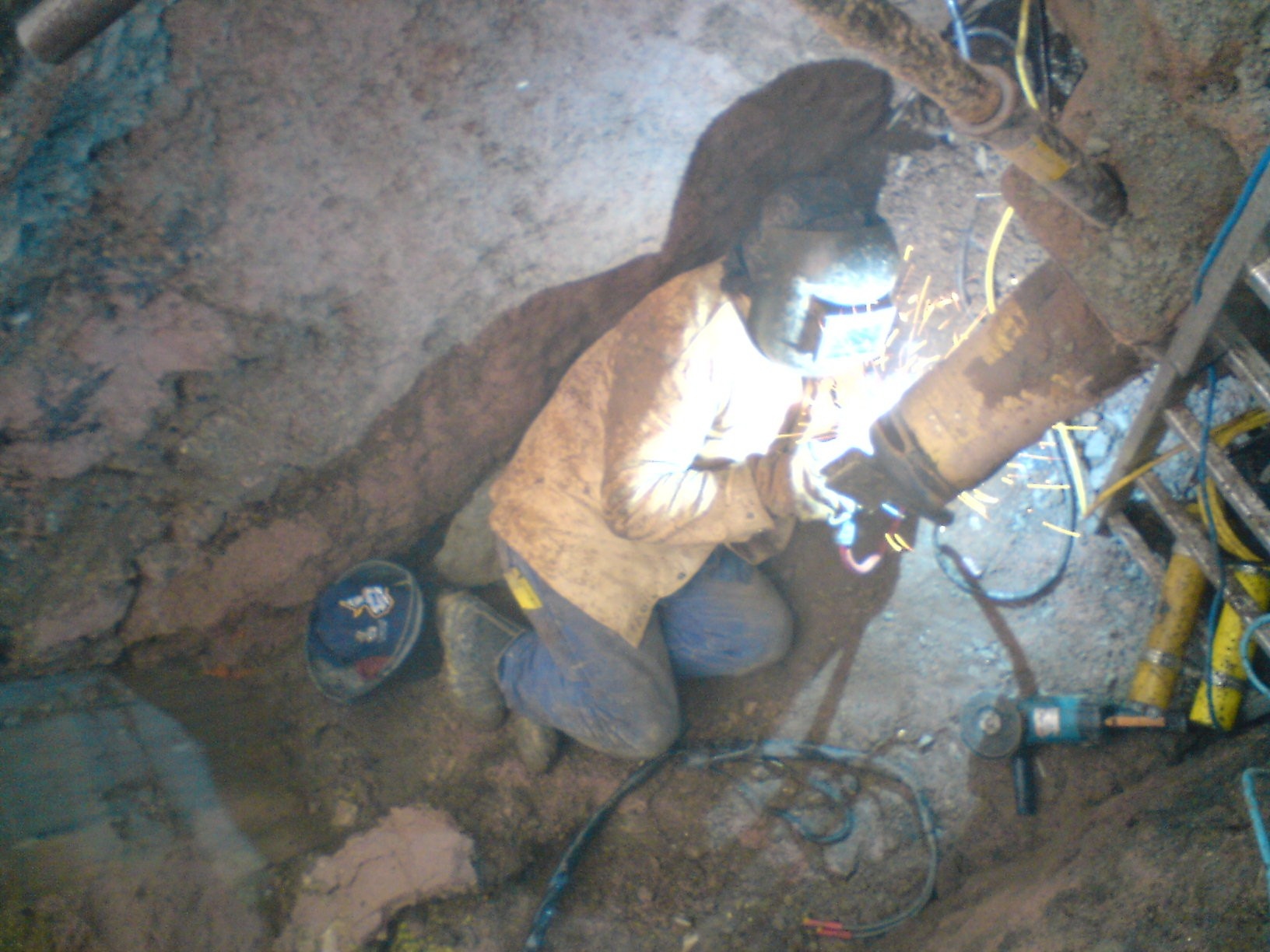

Abtrennung DN 150 im passendem Kopfloch top.gif bearbeitet von Funke
