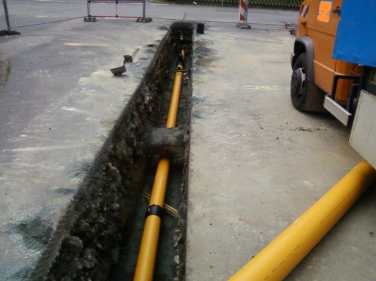

da muss es rein
Platz geschaffen
jetzt kommt es

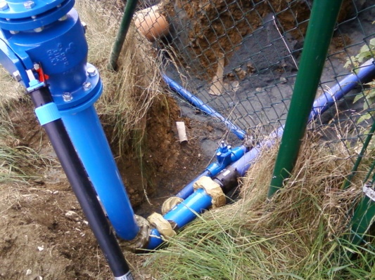

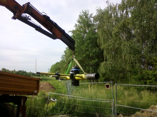

Feuerlöschleitung vorspiegeln
unteres Ende mit Rückstauklappe und Entleerung

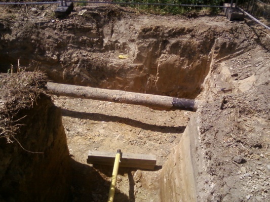

letztes Stück der HL d180 noch Hausanschlüsse und Druckprobe .3 Einbindungen eine über de Straße .

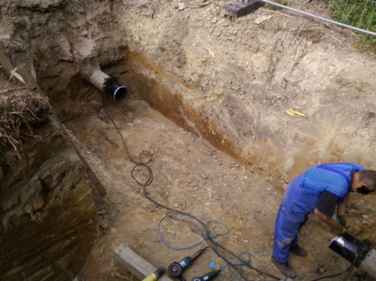

Einbindung an vorhandenes T-Stück (150/200/150) mit SMU,St/PE-Übergang DN150/d180
