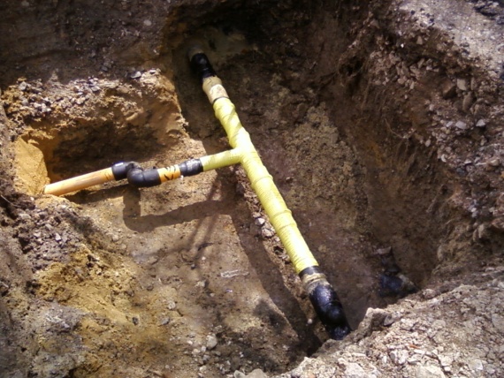

schöne Freitagsarbeit,Einbindung fürn kleines Wohngebiet DN 100 auf d 90 Niederdruck top.gif

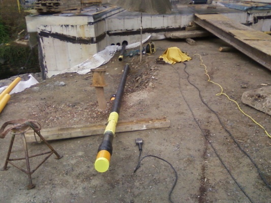

Vorbereitung für Brückenleitung

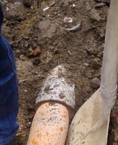

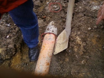

der Tiefbauer schaufelte nur die 30cm weg was kam zum Vorschein mad_red.gifmad_red.gif
Oberteil vom Kugelhahn abgerissen,Knickstelle kurz vor der Muffe....
der Schaden muß irgendwann im letzten dreiviertel Jahr während den Brückenbauarbeiten entstanden sein.

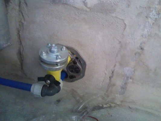

so eine Mehrspartenhauseinführung biggrin.gif in den 2 übrigen Öffnungen kommt noch Strom und Telekomm rein.
manche Netzbetreiber sind für so etwas ganz schlecht zu begeistern.
