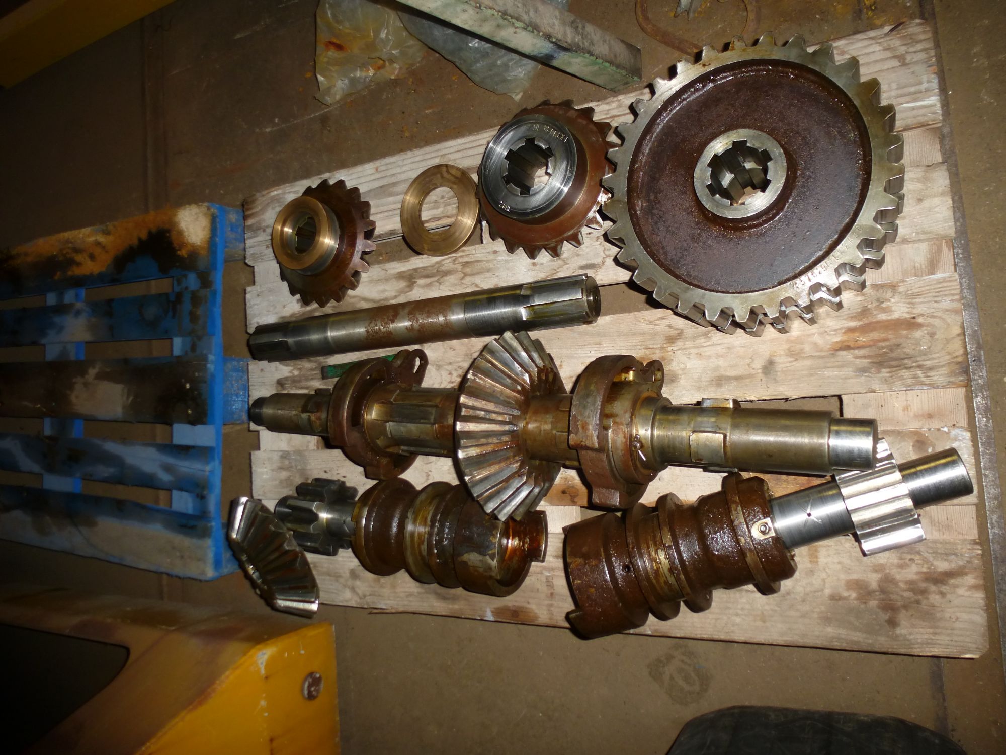

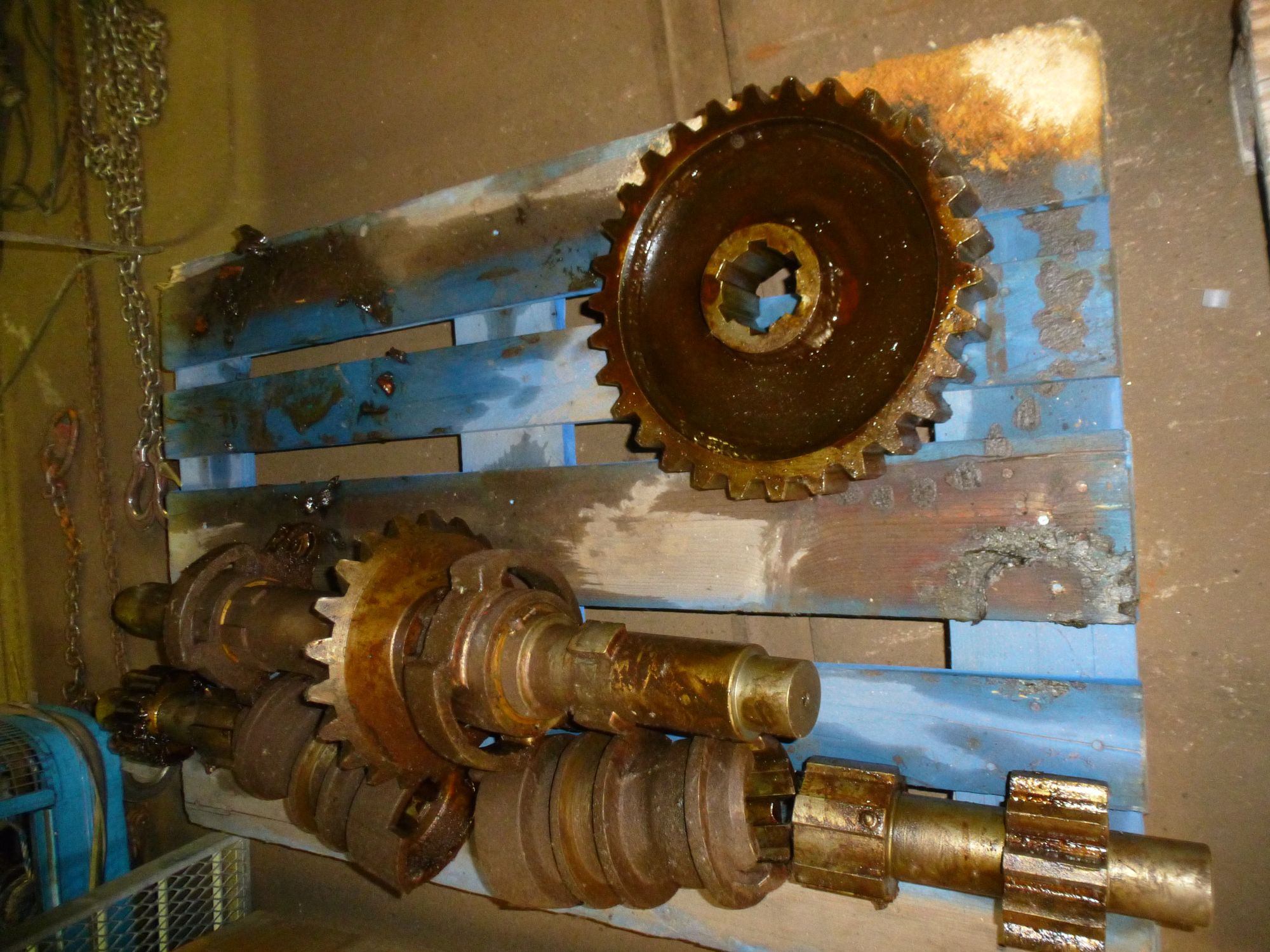

Letzten Samstag war Putztag. Die Getriebeteile waren ja noch mit einer dicken Schicht altem Fett versehen.
Mit altem Diesel wurde die Masse aus Fett, Sand und Rostpartikel abgewaschen. Das Ergebnis sind noch recht ansehliche Teile.

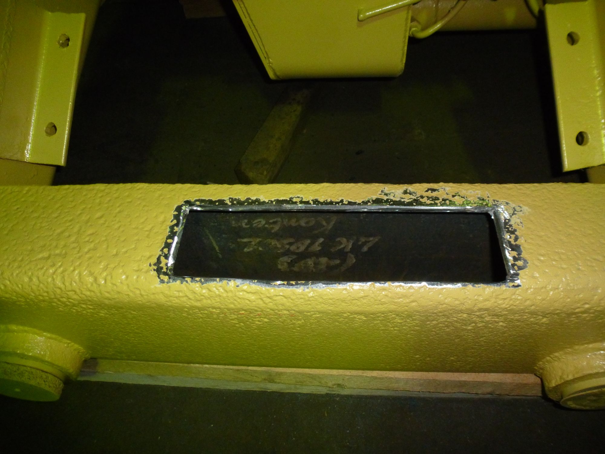

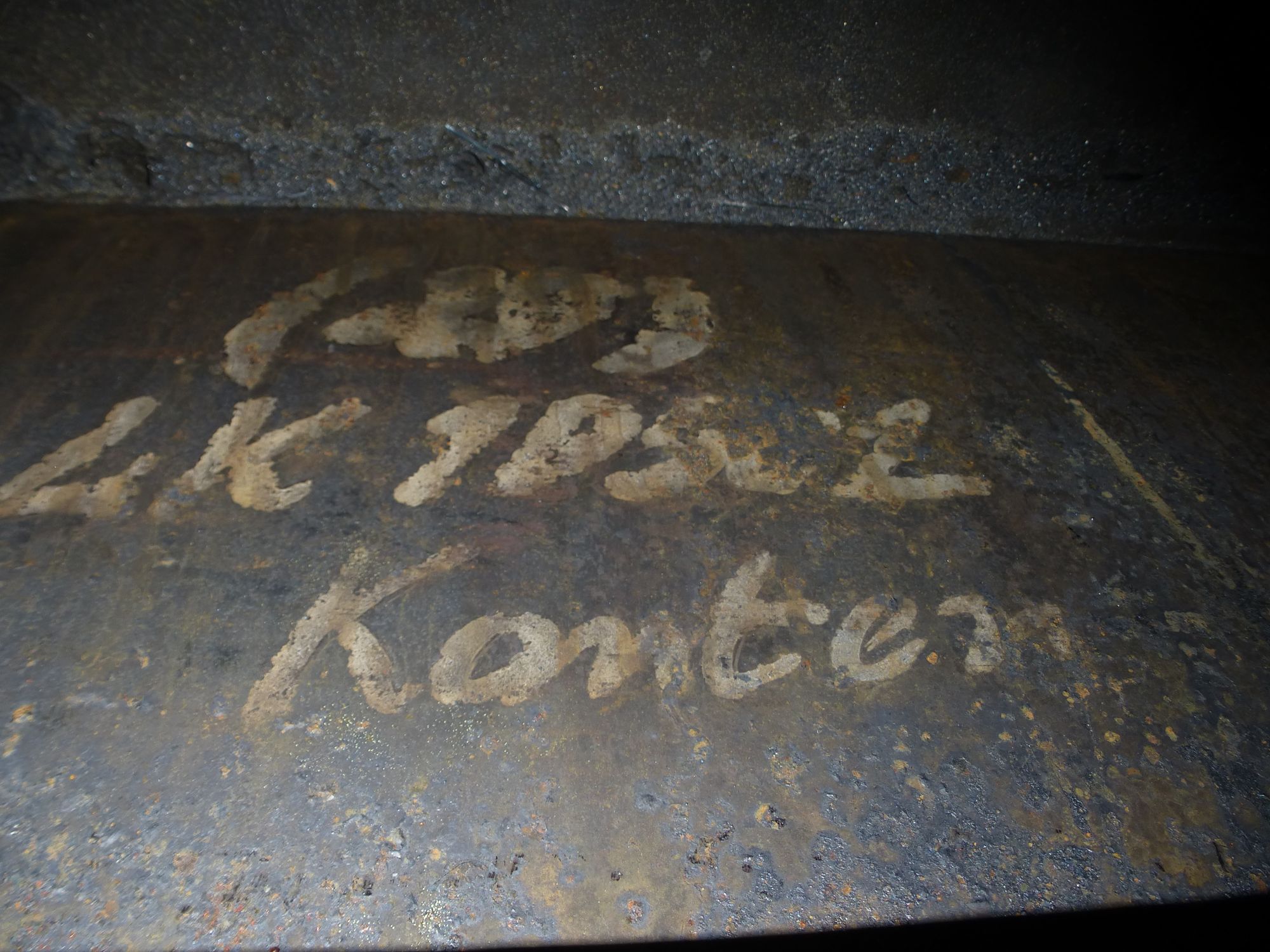

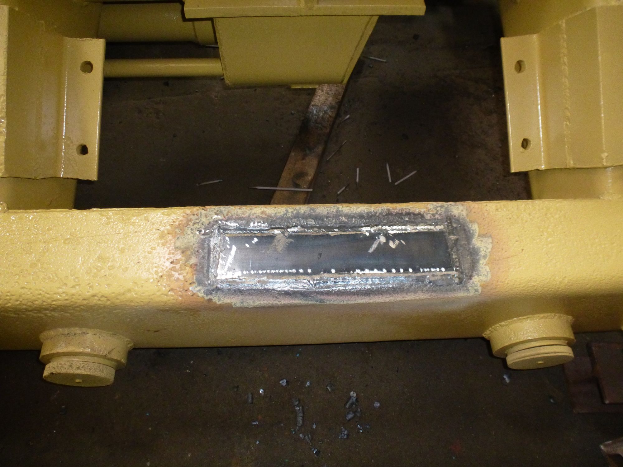

Am Donnerstag wurden dann die dünnen Teile aus dem Rahmen ausgetrennt.
Dabei kam die über 50 Jahre alte Arbeitsanweisung zum Vorschein

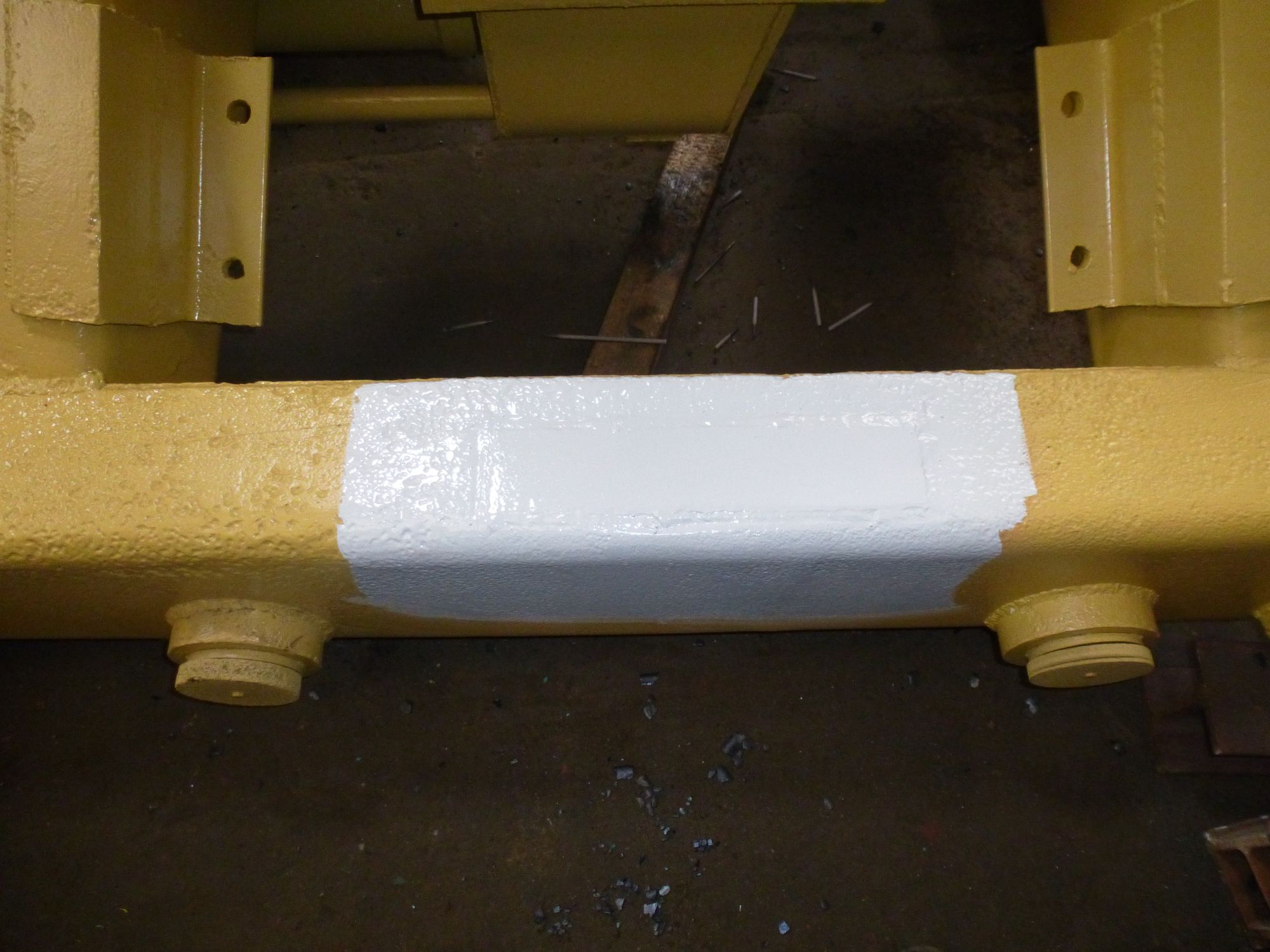

Nach der Anfertigung der Flicken wurden diese wieder eingesetzt
und gleich grundiert

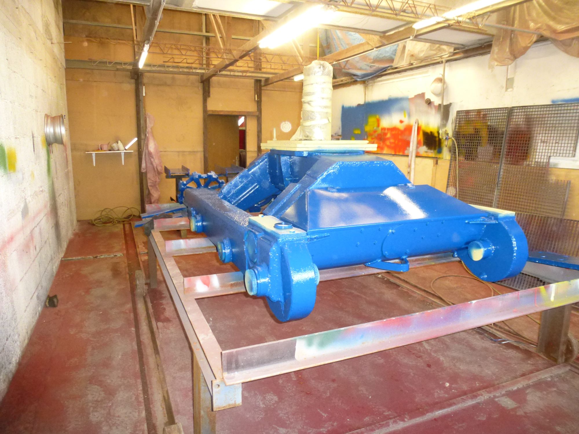

Heute wurde der Unterwagen dann wieder umgesetzt

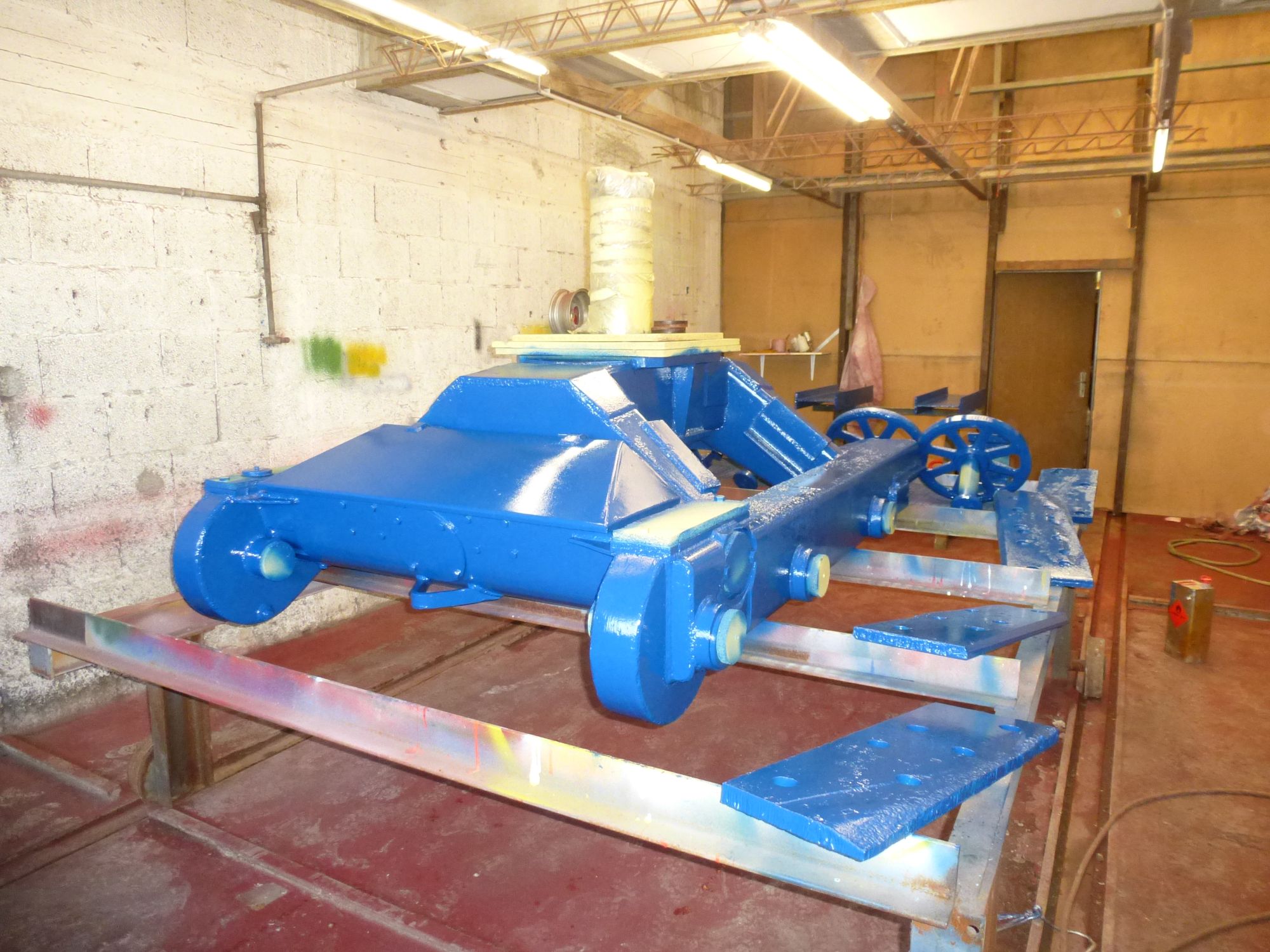

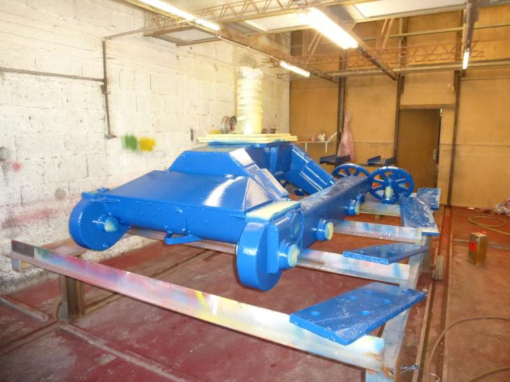

in den Lackierraum. 7 Stunden Lackierarbeit...

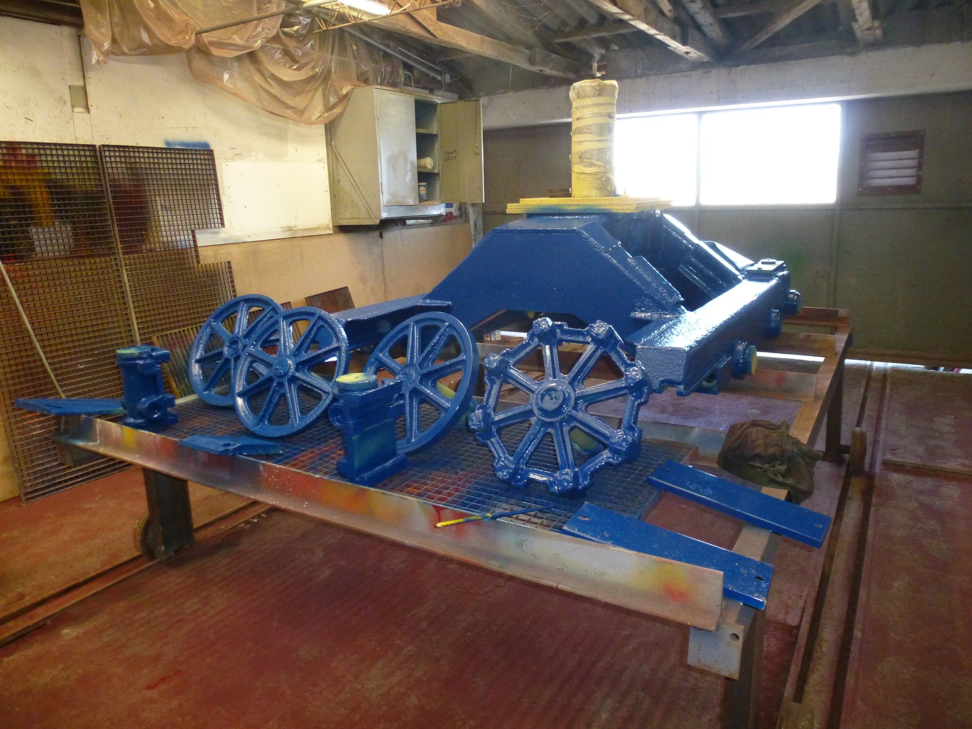

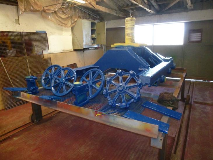

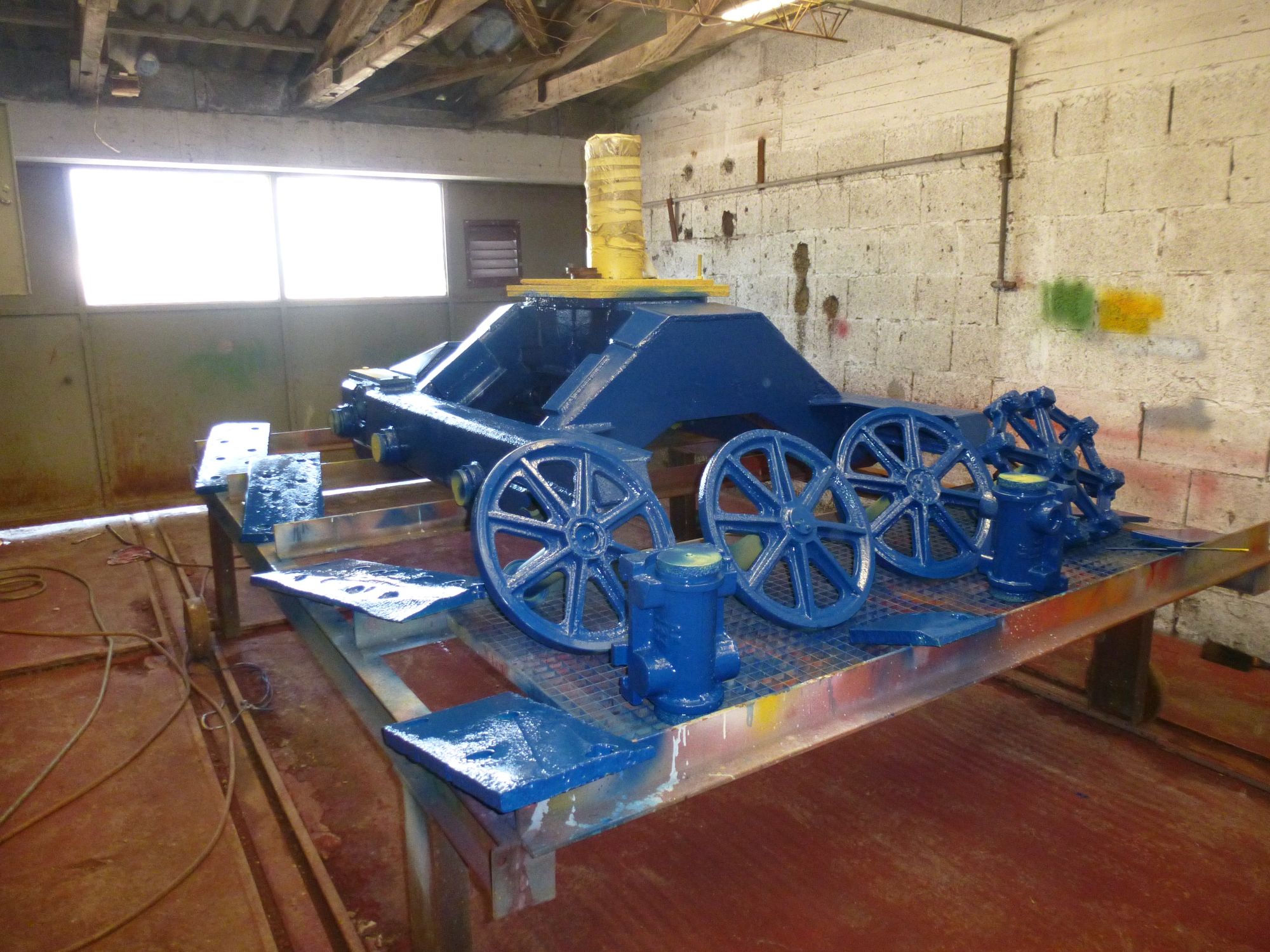

Neben dem Unterwagen wurden auch die Kettenspanner, Räder und Gewichtsplatten lackiert.

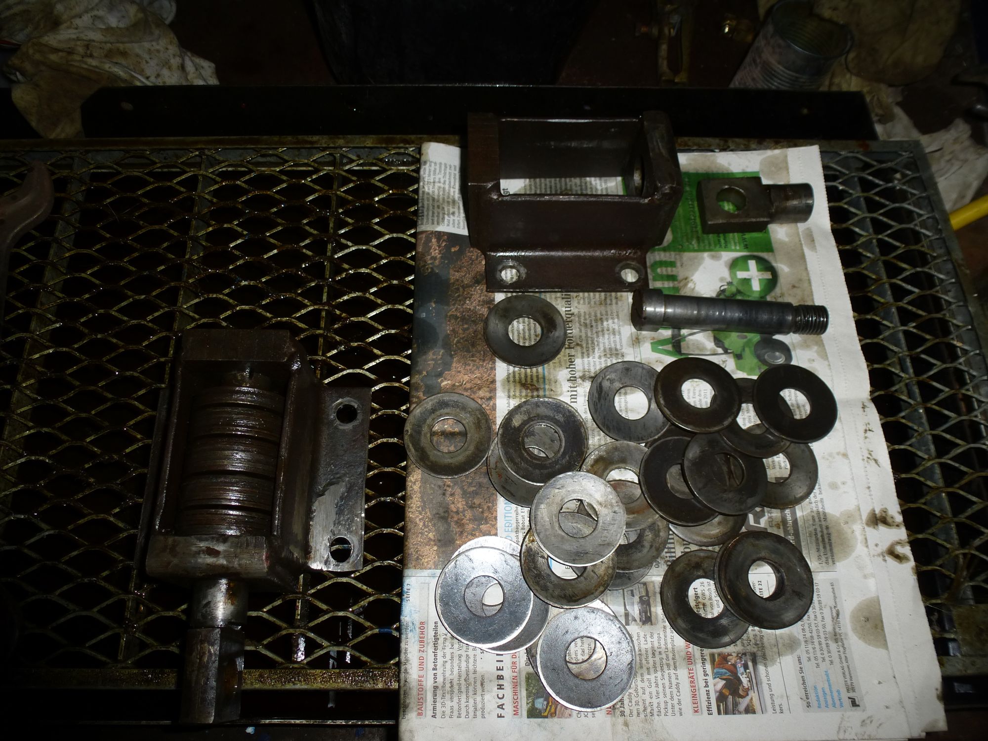

Wenn's gut läuft kann man manchmal nicht genug kriegen. So wurden noch die Federpakete zerlegt und gereinigt.

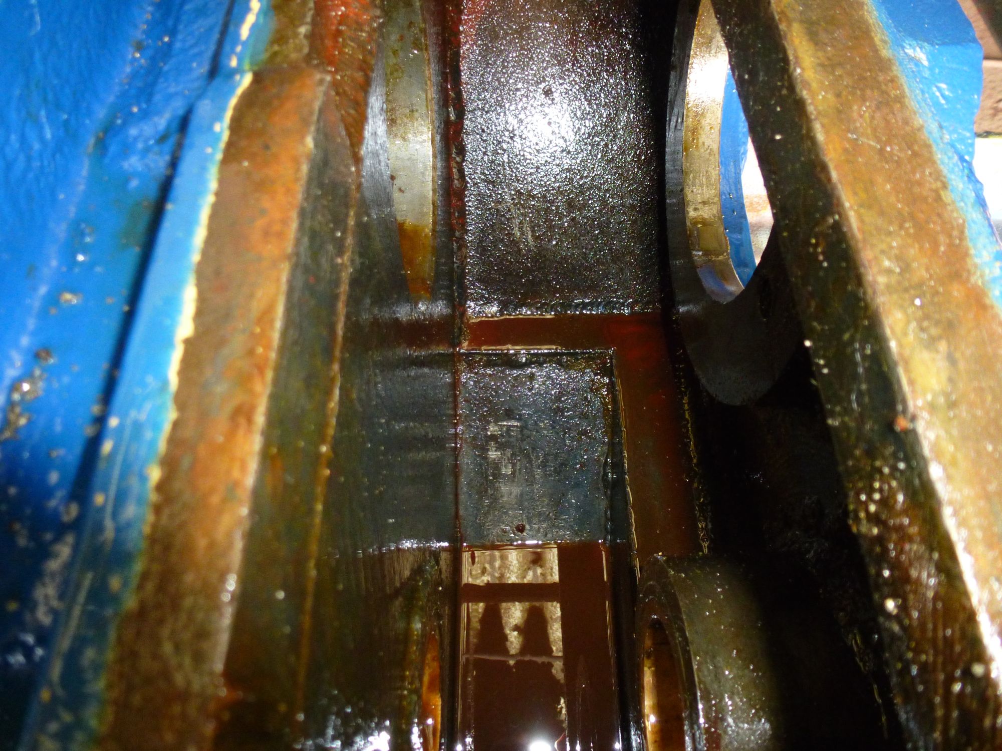

Zunächst mal Danke für die Aufmunterung top.gif Nach einer Woche Trockenzeit ging es gestern weiter. Natürlich fiebert man dem Zusammenbau entgegen. Das ist eigentlich der Lohn für die ganze vorherige Dreckarbeit. Nach dem "angenehmen" Lackieren in der letzten Woche gings jetzt nochmal richtig dreckig zu. Das noch verbleibene alte Fett, Strahlsand, Gesteinsmehl usw. aus dem Betrieb mussten noch entfertn werden.
Blick in eine Getriebekammer. Da ist bereits ein Großteil ausgewaschen. Beim Auswaschen erfüllt das abgelassenen alte Diesel aus anderen Maschinen noch seinen Zweck
Nun blitzt es wieder in den Getriebekästen

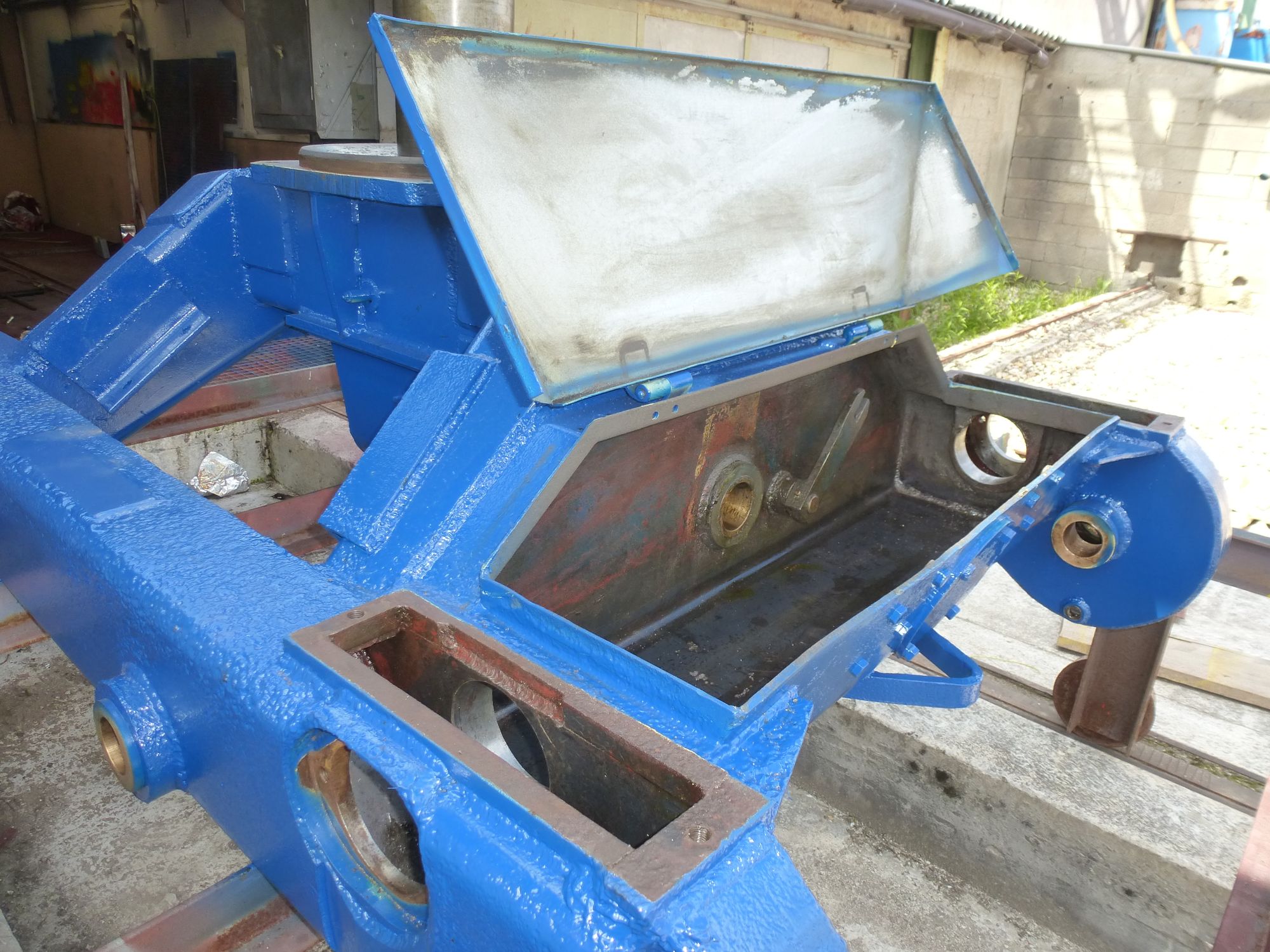

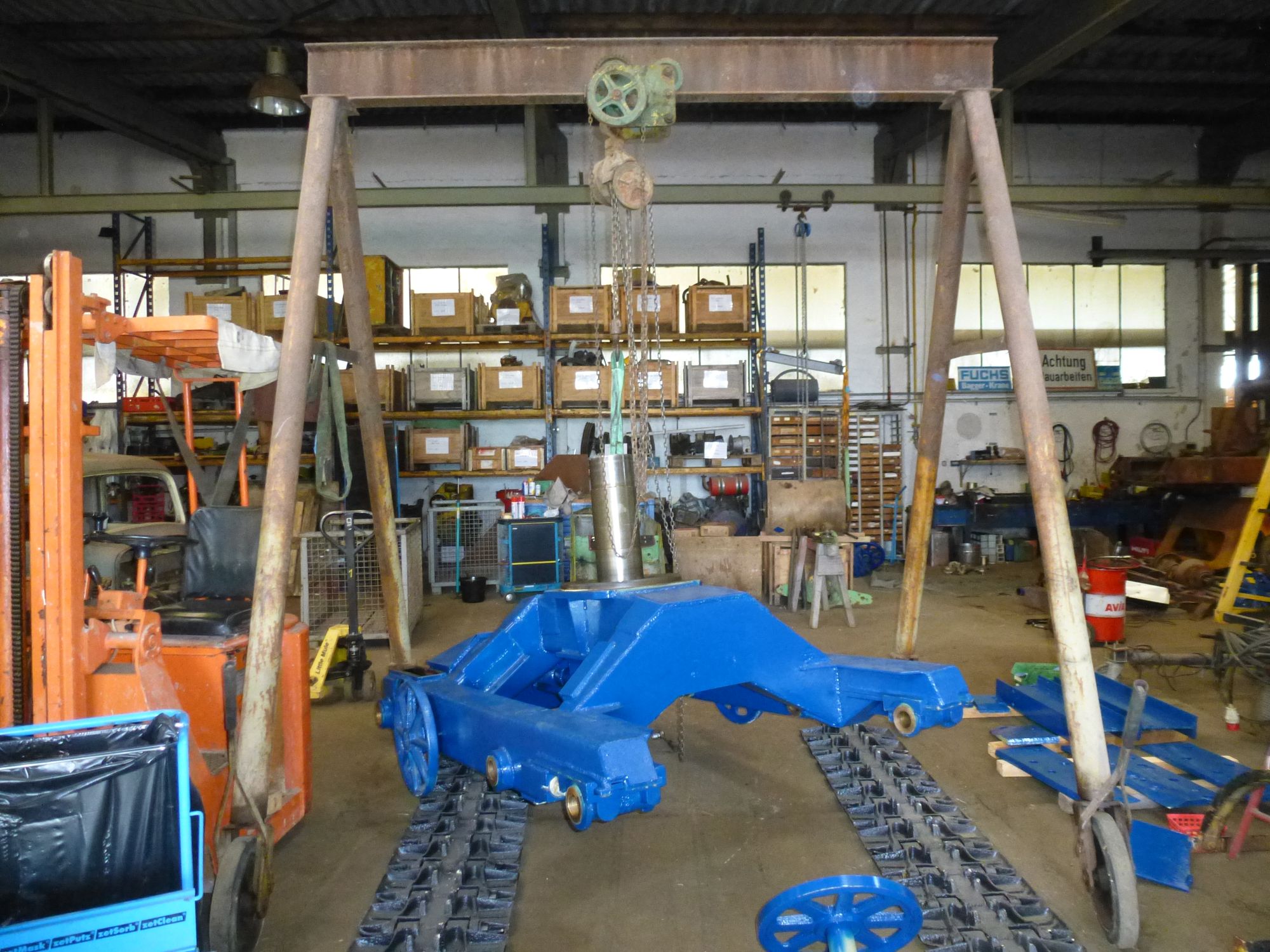

Der Unterwagen zum ersten mal bei Tageslicht. Sämtliche Schutzvorrichtungen zum Strahlen sind entfernt. Der Wagen präsentiert sich im frischen Menck-Blau

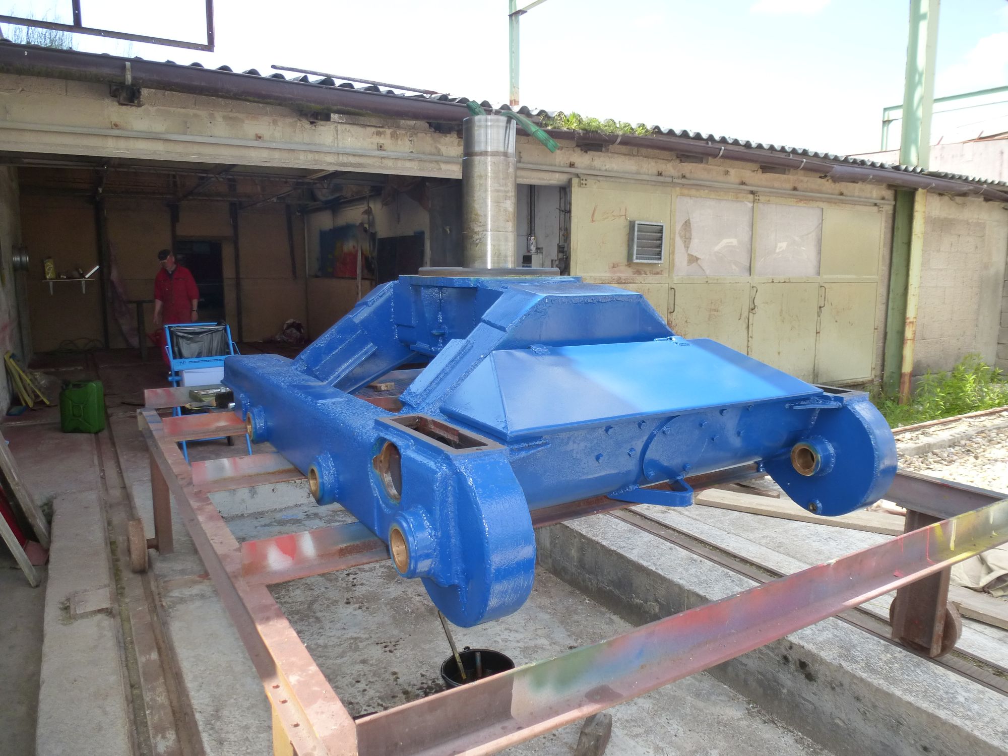

Dann geht's ab in die Werkstatt. Dort wird der Unterwagen mit dem Bockkran bewegt.
Im Hintergrund steht übrigens unsere ABG-Walze, welche auch gerade aufgearbeitet wird.

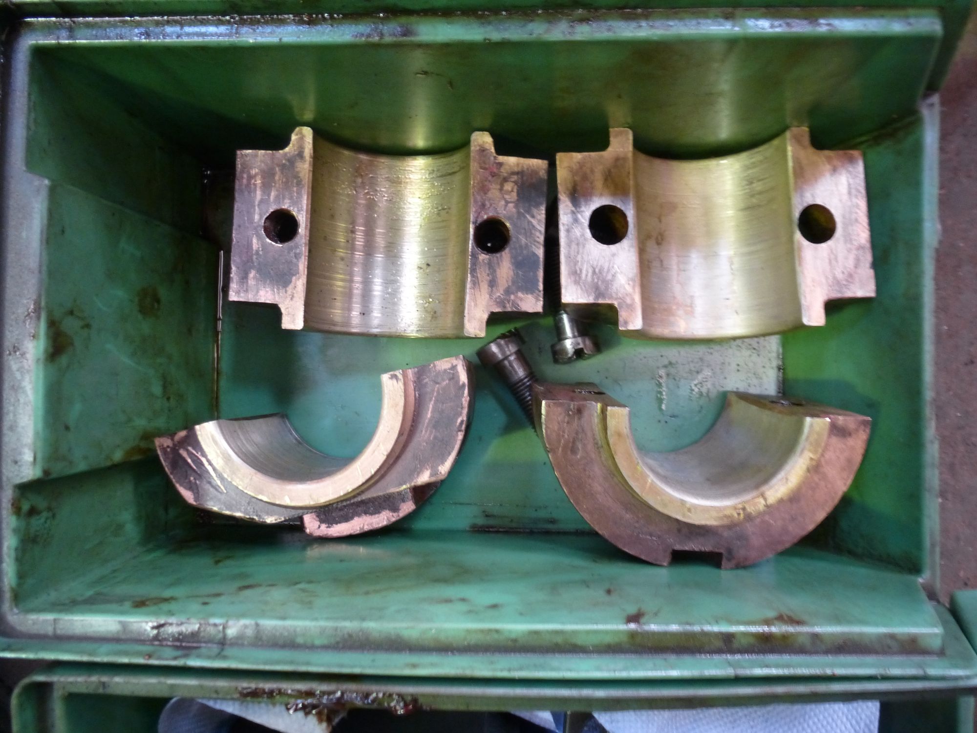

Auch eine Putzarbeit - Die Lagerschalen für die Antriebswellen

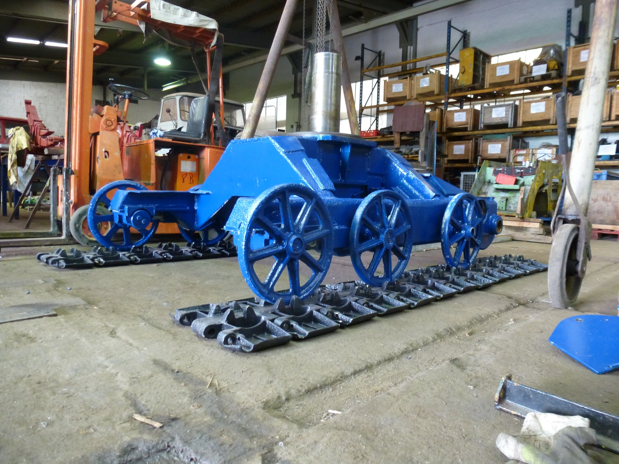

Nun steht er zum ersten mal wieder auf Ketten. Obwohl das nur sechs "einfache" Räder sind hat die Montage alleine 1,5 h gebraucht. Galt es doch die verkrusteten Schmierbohrungen freizubekommen.

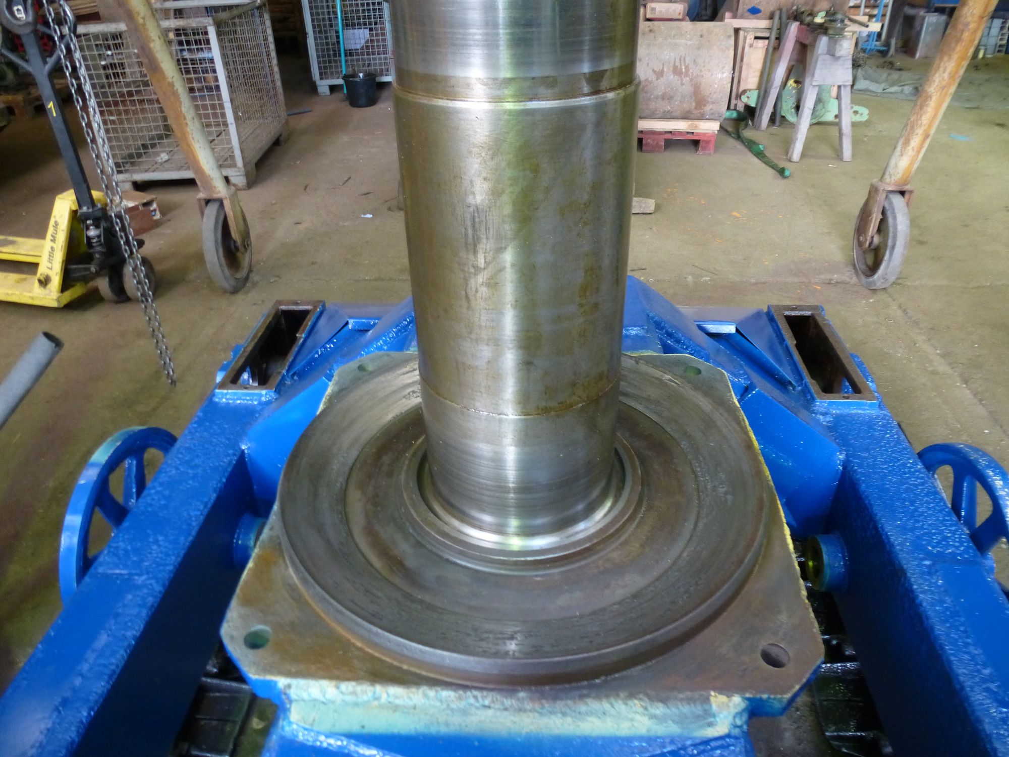

Noch mal ein Blick auf die Drehlagerung. Da gibt es keine Rollen zwischen den Kegelflächen. Deshalb hat da auch einiges gefressen. Ansonsten sieht das alles noch sehr gut aus.
