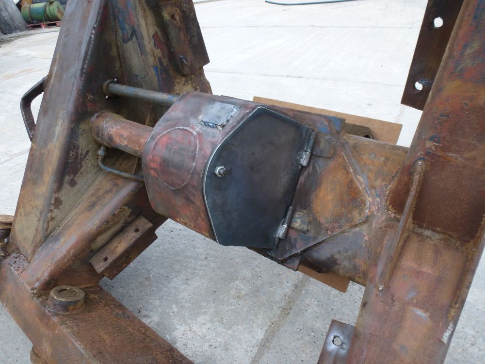

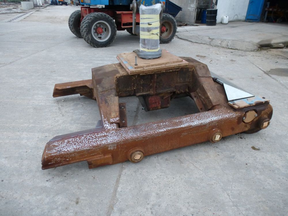

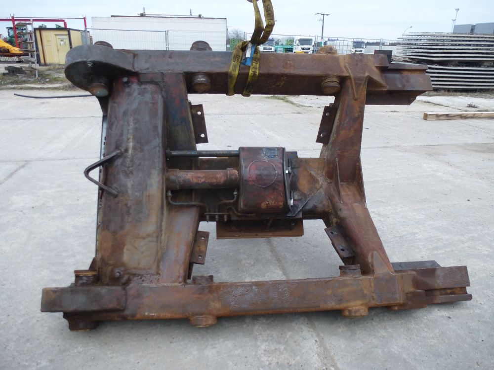

Der Unterwagen wurde von der Unterseite behandelt. Neben der Grobreinigung von Fett etc. mussten auch hier Schweißarbeiten verrichtet werden.

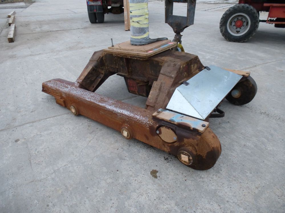

Am Getriebekasten wurde unfachmännisch ein Loch reingebrannt, da der Aufwand ein Passstück einzusetzen mehr als Schwierig wäre wurde kurzerhand ein Flicken draufgesetzt. Außerdem hatte der Getriebedeckel gefehlt, den mussten wir nachfertigen. Trotz der schwer aufzumessenden Form ist das ganz gut geworden.
Hier noch einmal umgedreht. Die stark verrosteten Oberflächen wurden beschliffen. Mehr abzuschleifen war nicht anzuraten, die verbliebenen Grübchen werden je nach Bedarf verspachtelt.
Hier noch einmal die Seite mit dem neuen Getriebedeckel. Der Unterwagen ist bereits zum Strahlen und lackieren vorbereitet, alle Lagerflächen sind abgedeckt.

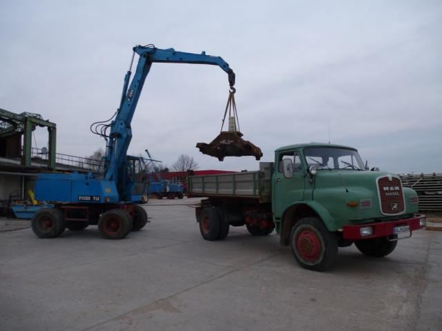

Nun geht er erst mal auf die Reise - zum Sandstrahlen

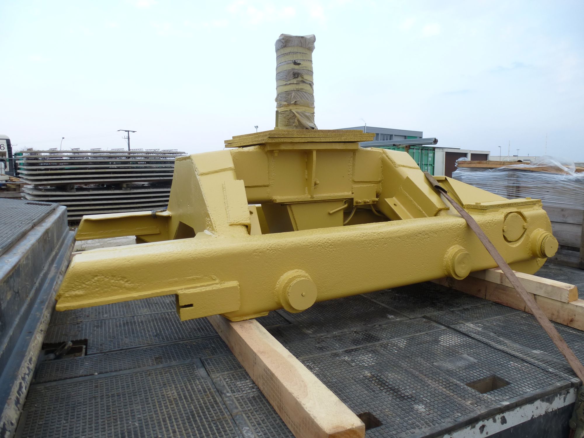

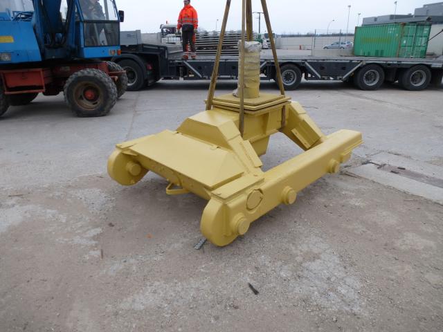

Das ging aber schnell kreisch.gif heute kam "Rückfracht" an der Halle an:
Auf einer Leertour hat ein Spediteur den bereits gestrahlt und grundierten Unterwagen zurückgebracht.
Ansicht von unten - saubere Arbeit!
das Gleiche von oben

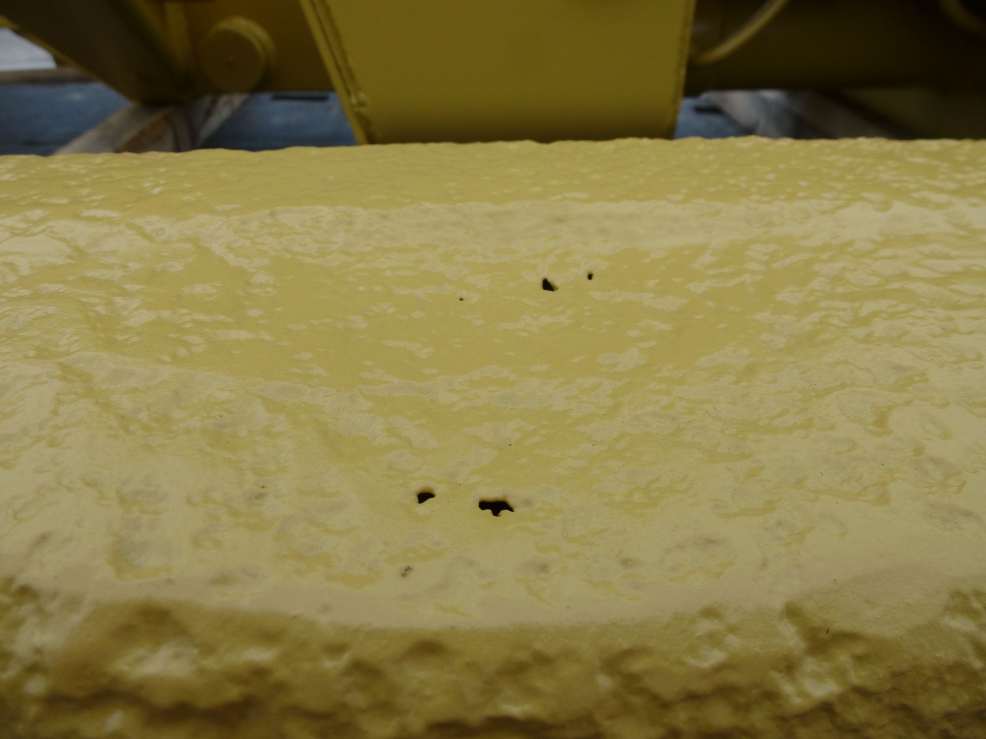

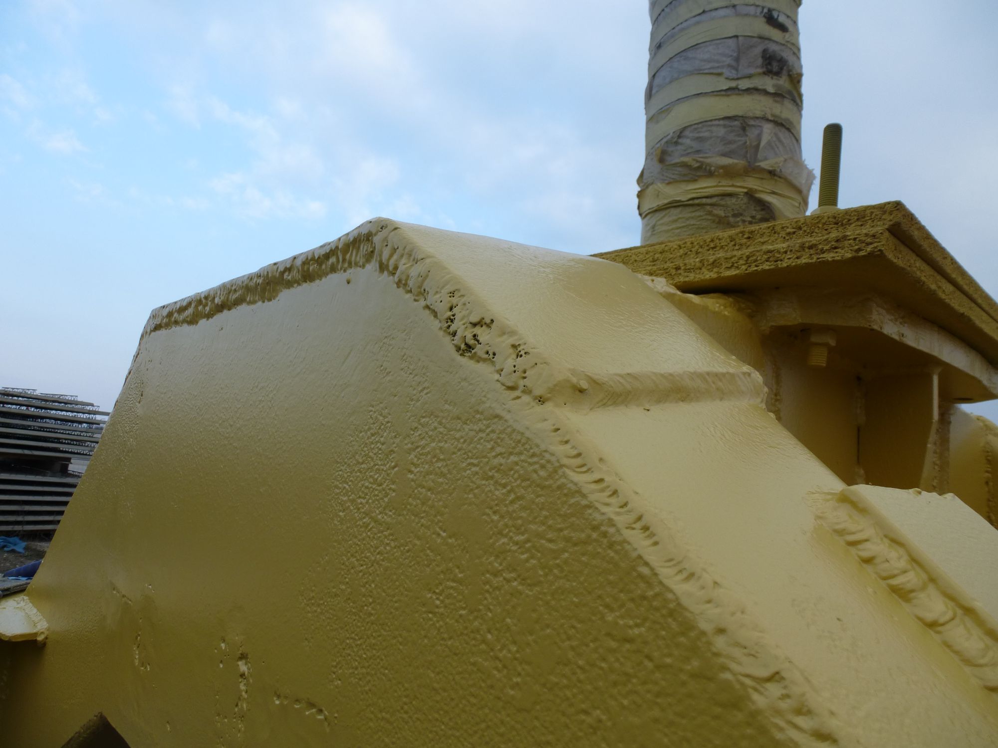

Die Strahl- und Grundieraktion bringt unbarmherzig alte Schweißnahtfehler zu Tage
und das hier - Abzehrungen, welche so stark sind, das beim Strahlen Löcher entstanden sind. Hier muß noch ein Teil eingeschweißt werden. Wahrscheinlich hat hier die aufliegende Kette noch ein bißchen nachgeholfen

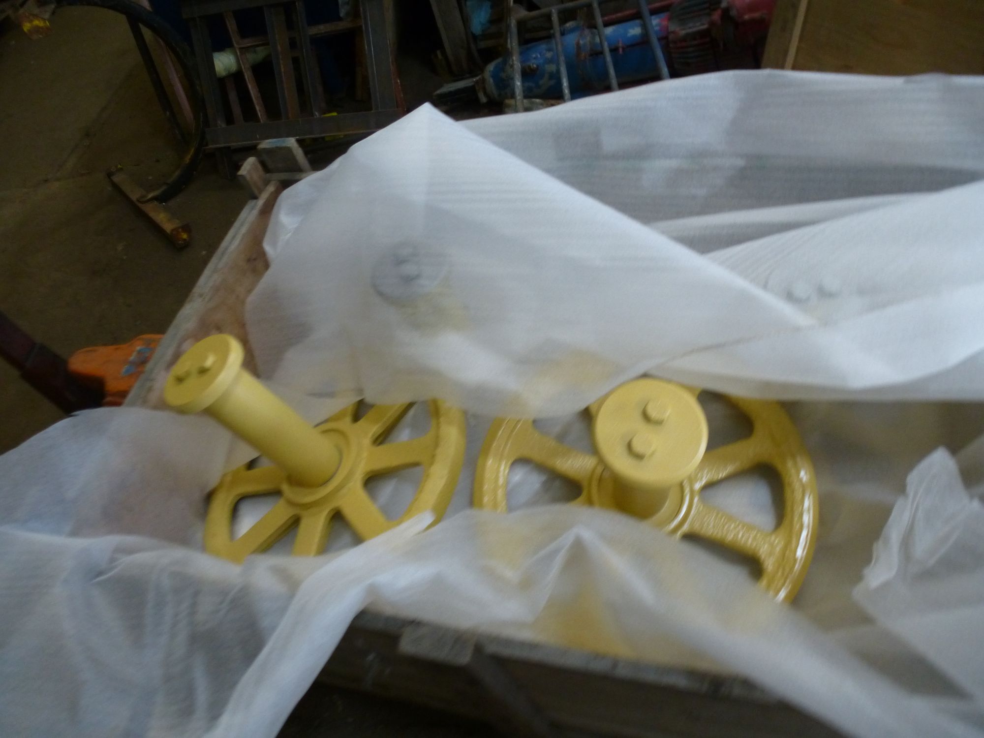

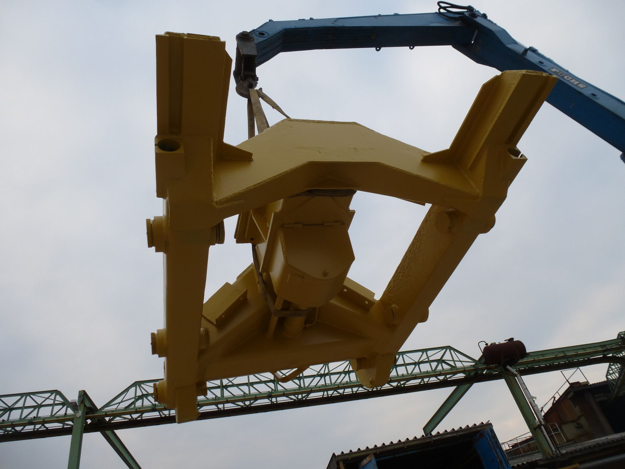

Dann war da noch eine geheimnisvolle Kiste...
Gut verpackt - die Radsätze, ebenfalls gestrahlt und grundiert.
Nun brauchen wir nur noch warmes Wetter zum fertiglackieren. Vorher müssen natürlich noch Flicken eingesetzt werden. Und dann ist da noch eine Aktion am kommenden Samstag geplant... shades.gif
