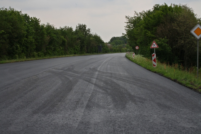

Hab mir gesagt, was soll der geiz, fährst mal bis zum anderen Ende der Baustelle.
Es wurde ganz schön was eingebaut. Ein Landwirt sagte mir, das am Donnerstag
die LKW´s im 15Minuten Takt anrollten! Nach informationen der Allgemeinen

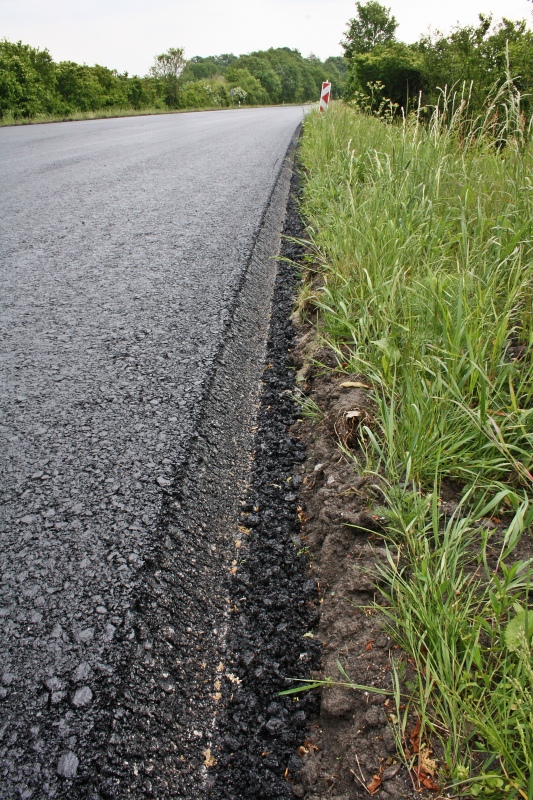

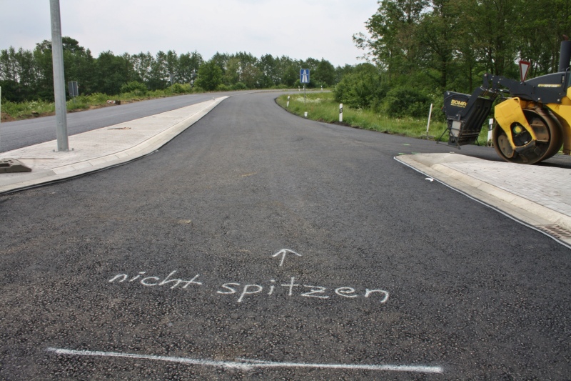

Blick Auffahrt Oberhausen, Abfahrt Emden mit dem eingebauten Gußasphalt.

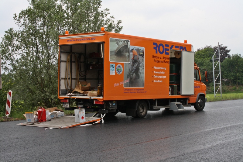

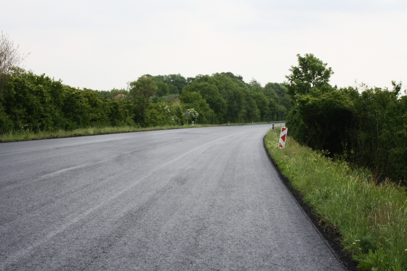

Gearbeitet wurde auch!

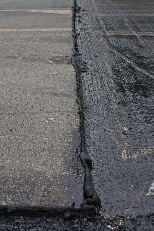

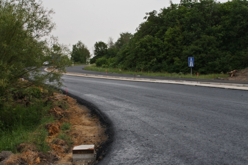

Eine Art Kautschukmasse wurde an den Rändern "angeklebt". Ich gehe
mal von aus damit die Deckschicht besser an den Kanten hält

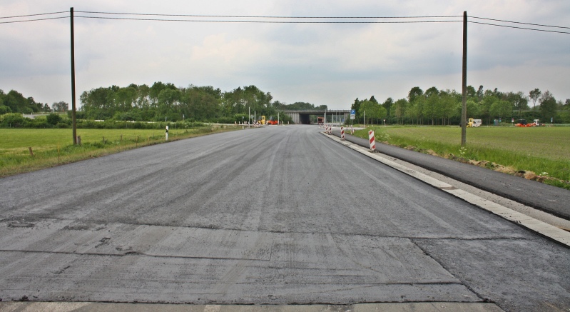

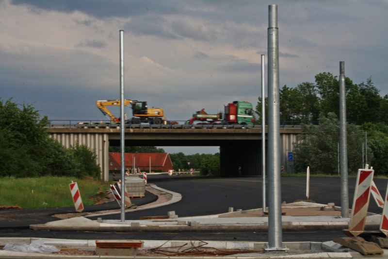

Verabschieden tue ich mich mit diesem Bild. Hoffentlich verpass ich morgen
nicht den Einbau der letzten Schicht. Mit 120 LKW rechne ich morgen nicht,

Diese "Masse" wird aufgebracht um eine dichte Verbindung zwischen neuer und alter Decke herzustellen, damit kein Wasser eindringen kann, welches der Tod einer jeden Straße ist (gibt natürlich noch andere Ursachen).
Zum zweiten: es werden wahrscheinlich nur je nach Entfernung zum Mischwerk bis zu 10 LKW fahren, die dann mehrere Touren machen, denke nicht, dass unbedingt mehr als max. 2-3 LKW gleichzeitig auf der Baustelle
sein werden (bei zwei oder mehr Fertigern sind es natürlich mehr)
